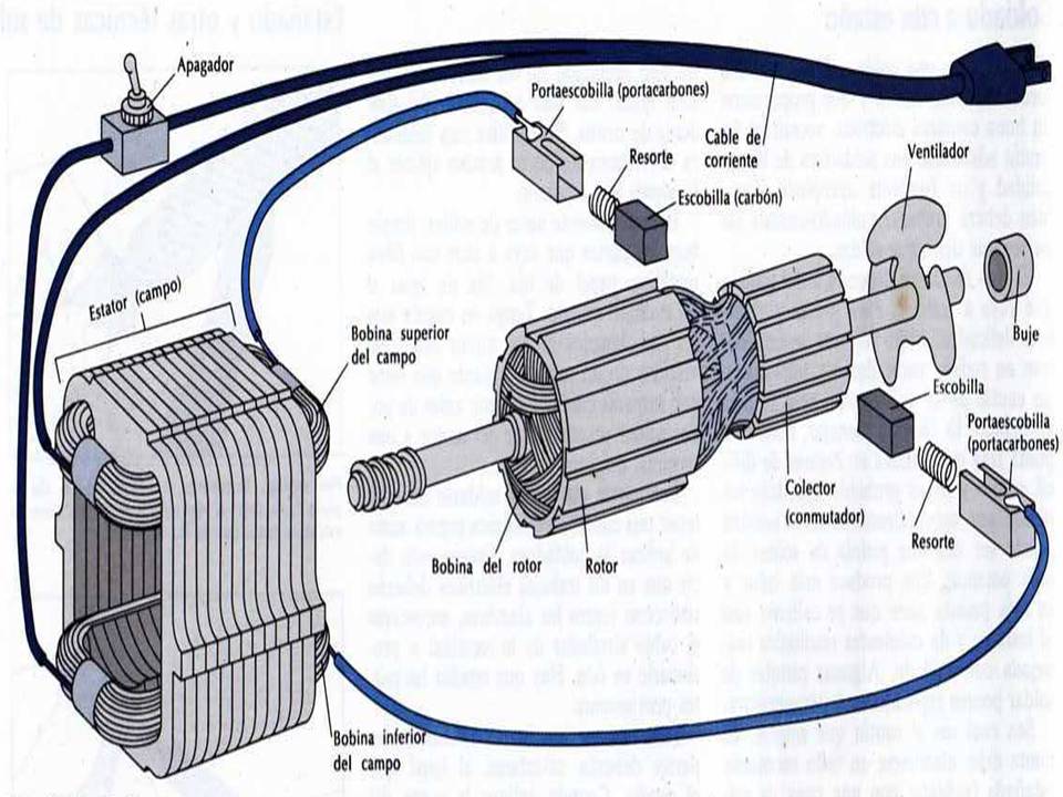

Hola, el motor de induccion de alterna tiene 2 bobinas de los electroimanes que van a la linea , mientras que la jaula de ardilla esta libre.
En el caso del motor universal, tengo entendido que las bobinas inductoras estan en serie, y la bobina del rotor se conecta tambien a la linea.
Mi pregunta es si los electroimanes tambien se conectan a la linea ¿Teneis algun esquema de como es la conexion?
