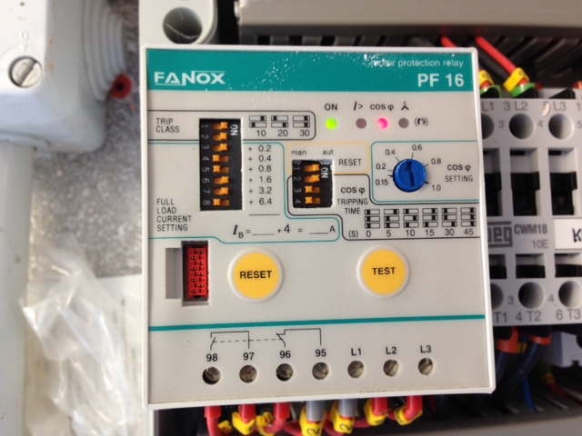

hola buenas tengo que instalar un rele fanox pf 16 que es para una bomba que no tiene sondas y tengo varias dudas como ?
¿ cual es el coseno que tengo que regular?
¿ que amperios tengo que regular los que consume la bomba en marcha regularmente u otro diferente ?
¿ y cual seria el tiempo de disparo que tendria que poner que me viene de 10 - 20 o 30 ?

¿cual es el coseno que tengo que regular?> si no viene en la placa de características del motor entre 0,85..0,95. No obstante el coseno
es una magnitud medible, ya que existe una pinza amperiméticra para ello
¿ que amperios tengo que regular los que consume la bomba en marcha regularmente u otro diferente ? > A la intensidad nominal que marca la placa de características de la bomba. Se podría regular a la intensidad de servicio si se sabe a ciencia cierta el que la característica mecánica de la aplicación no va a cambiar durante el periodo de funcionamiento
¿ y cual seria el tiempo de disparo que tendria que poner que me viene de 10 - 20 o 30 ?> En principio sería "un 10" pero ello depende
de la potencia de la bomba y de su aplicación, de si es para sacar agua o para elevarla... (si fuera para una soplante sería "un 20" y para un
molino "un 30")

hola Hefner mira esta foto la hice en un cuadro montado para otra bomba por lo que se puede aprerciar donde se regula de codeno debe de estar mal ya que lo tiene entre 4 y 6

utiliza el coseno de fi para saber cuando esta sin carga, osea, en condiciones normales de carga, sacando agua de un pozo, el coseno de fi esta en 0,85 o 0,9 peeero cuando se acaba el agua y trabaja en vacio el coseno de fi baja hasta 0,2 o 0,3, en ese momento para la bomba( no corrige el coseno de fi de la bomba sino que lo utiliza para saber la carga que tiene en ese momento). en esa pagina te describe como configurar completamente el sistema. sino dispones de la corriente nominal pon la bomba en marcha y mide consumo con pinza amperimetrica después de 60 segundos de funcionamiento estable.
