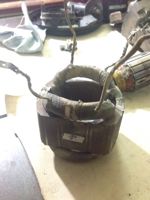

Buenas gente del foro tengo un estator
Y al ser muy novato en esto quisiera saber si alguien me da un aventon
Quiero saber como medir si algún campo esta en mal estado o quemado
Lo puedo medir con tester (polimetro)???
Gracias gente

Buenas
Con el polimetro puedes medir si esta a tierra o si estan cortadas la bobinas,pero para esto te aconsejo un megger.
Ahora para ver si esta realmente todo esta bien te hace falta un equipo mas preciso que el polimetro llamado miliohmetro,que es capaz de medirte exacmente la resistencia de las bobinas del estator.

Gracias Randomize, me voy a poner a ver si consigo el miliohmetro, gracias de nuevo
