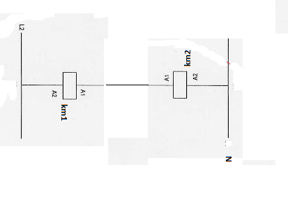

stk escribió:
Bueno más o menos ya me queda un poco más claro. Muchas gracias
En este caso no hay término medio. Se entiende, o no se entiende, pero no te puedes quedar con duda. En el diagrama adjunto ves qué pasa: tienes 2 bobinas en serie alimentadas a 230 V. DIRECTAMENTE. Si las bobinas fueran idénticas les llegaría a cada una la mitad de la tensión (115 V), pero al tener diferente impedancia (tensiones diferentes) les llegará menos de esa tensión (como 1/3 aprox). Esa tensión no es suficiente para atraer el núcleo, por eso el contactor se queda haciendo ruido (se dice, coloquialmente, que "ratea"). Pero si haces la maniobra de puesta en marcha, a ambos contactores les llegará su tensión de referencia . Eso sí, al pulsar el paro las bobinas vuelven a quedar en serie, y como ya no necesitan la elevada corriente de excitación es mas que probable que los contactores se queden activos

Y la opción de cerrar la segunda bobina, la de 230, con una fase de salida del primer contactor? Igual estoy diciendo una burrada pero de alguna manera así creo que lo tenían hecho.
