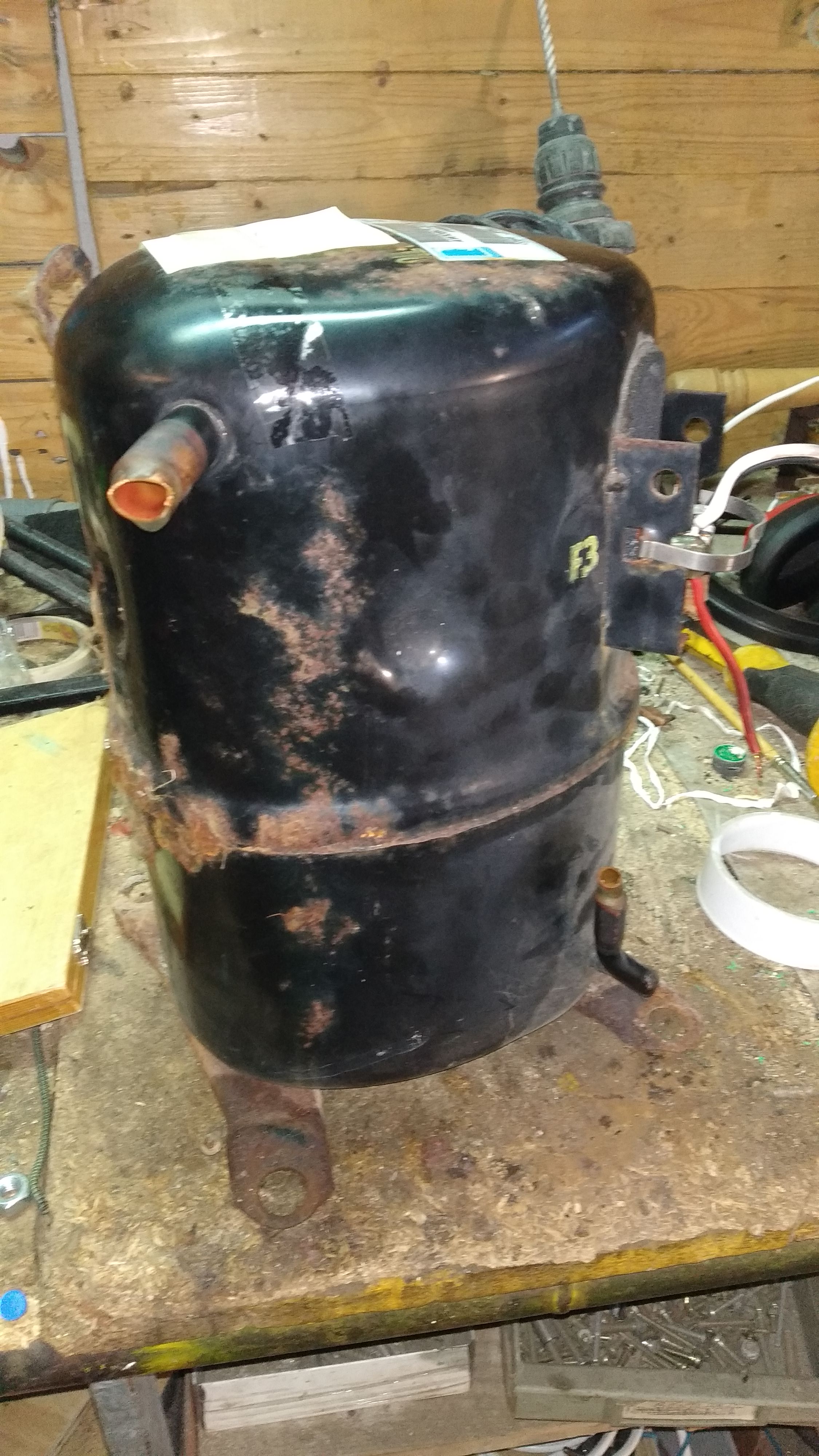

Buenas a todos , aquí ando con otro experimento.
Bueno pues el caso es que me dejaron un motor de una nevera industrial pero me lo han dado a pelo sin clixon ni ptcni condensador.
He probado ha arrancar el motor haciéndole el famoso puente entre el conector a arranque y el conector a trabajo dejandolo funcionar después solamente con línea y trabajo y va de maravilla .
Pero claro necesito saber qué tipo de klixon me hace falta , ya que el motor es bastante grande y no sé si uno de un motor pequeño me valdrá para este motor y tampoco sé qué tipo de condensador lleva (de arranque o de trabajo, aunque funciona bastante bien sin condensador)
El miedo que tengo es que haga el compresor y se me joda por no ponerle el condensador o el tipo de klixon que necesite y su ptc correspondiente para que corte por temperatura de bobina.
He preguntado en toda la provincia a ver si alguien me lo soluciona y nada nadie me sabe decir .
Estas son las fotos.
No viene con más especificaciones, a ver si alguien sabe que debo ponerle, muchísimas gracias
