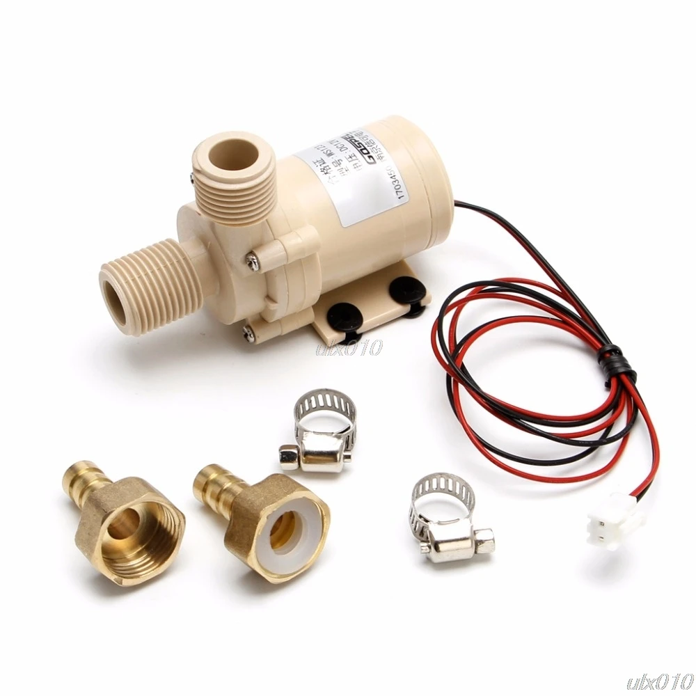

Parece que no encuentras lo que buscas, porque ya pusiste un post con el mismo tema y te puse lo mismo..12V 17€ en alixpress

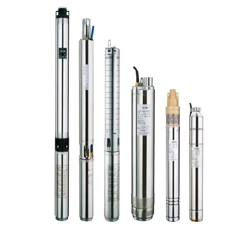

No es una cuestion de tamaño, sino del agua que necesitas, del agua que vas a gastar, para regar,lavar el patio o el coche,...Tambien necesitas que ese agua salga con un poco de fuerza para limpiar, en definitiva, si quieres fuerza y caudal necesitas algo asi. Si tu vas a poner la bomba en marcha y pararla y muy importante no vas a cerrar la salida, puedes prescindir de todo excepto la bomba y el guardamotor y diferencial. Esas bomba son de presion y caudal, cuando estrangulas la salida el chorrito sale mas fuerte cosa que no pasa en una bomba sumergible, que si extrangulas la salida no aumenta mucho la fuerza del chorrito.
Ahora pongamos, es una cuestio de relacion de caudal y potencia. usaras el mismo agua tanto con una bomba como con la otra mas pequeñita, pero con la pequeñita tardaras dos horas mas. Hay una bomba autoaspirantes que se usan en instalaciones de energia solar alimentadas a 12 o 24v que son un poco mejores de 3 o 4 litros por minuto, esa de la foto del compañero, proporcionaria unos 20 litros por minuto y la bombita de la  foto del compañero posiblemente 1 litro por minuto. Echa cuentas.

Yo la foto de alixpress que puse a nuestro amigo Dronadar, porque esta buscando algo muy económico, pero yo soy de los que piensa que al final, lo barato sale caro, sobre todo en ésto.
Si se busca una bomba sumergible de calidad ( lo barato sale caro) estan pensadas pará pozos entubados de muchos metros .
Tambien puede optar por ésta otra, sin marca, sin protecciones y conectada directamente a un enchufe y con un interruptor marcha paró, con el tiempo se echa de menos, lo de abrir el grito y tener agua al momento y mas cuando se riega el patio o los tomatitos del huerto...

Jaja esta tal vez la compre para cuando me ponga con el muro lloron o pared de cascada, si es buena...
