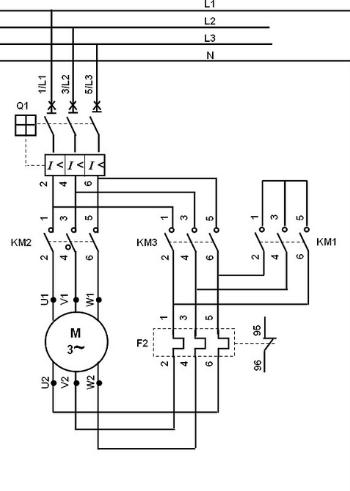

Hola, Miguel
Vamos a ver, no te líes que aquí nadie habló de los 220 V, sino de esto
motor 400 v.png (4.59 KiB) Visto 7464 veces
La cuestión está en dilucidar si un motor de 400/690 V conectado en estrella, a una tensión de 400 V puede llegar a quemar al meterle su carga nominal. Para que lo entiendas mejor: imagínate una soplante (como una bomba centrifuga, pero a lo bruto) conectado en estrella triángulo, red de 400 V que por una avería del temporizador no hace la transición a triángulo, quedando por tanto conectado en estrella. Te aporto el dato de que, en ese supuesto, el térmico está en la rama del triángulo, es decir, que en esquema adjunto estaría los 2,4,6 del KM1 en los homónimos del F2
No creas que te estoy hablando de un supuesto raro: si ves por ahí esquemas de AGUT (un fabricante de aparellaje ya desaparecido) esa era la opción recomendada para ese tipo de máquinas
Habrás leído un anterior comentario en el que he dicho que los arranques estrella triangulo son de ARRANQUE VIGILADO (por eso no tienen cabida en el mundo actual, por muy económicos que, supuestamente, parecen ser)

Miguel 69 escribió:
Tienes razón.
En una ocasión me pasó un caso de este tipo, en un compresor de aire de instrumentación (el aire para la instrumentación neumática es un circuito independiente del aire de proceso, ya que, aparte del secado por adsorción (esferas) y posterior enfriamiento, se le pasa por filtros coalescentes de  0,01 µm . Este tipo de instrumentación está en vías de desaparición), el cual estaba funcionando (o sea tenía ruido) pero no subía la presión. Lo miro y veo que humea como el aceite hirviendo. Reviso y veo que no hizo la transición ya que estaba jodido el temporizador. Lo cambio y arranca perfectamente, con consumos equilibrados, sin haber sufrido daño aparente
Esto fue debido a que el equipo era de una instalación antideflagrante, cuyos aislamientos están por encima de 180ºC y las cabezas del bobinado van embebidas en resina . Los motores “normales” solo van barnizados; los “buenos” llevan una segunda capa de barniz en las cabezas y los “mejores” la resina citada (esto es un problema a la hora de rebobinar pues “no la quita ni su madre”
Un motor “normal”, en ese caso, hubiera quemado irremediablemente (a no ser que tuviera sondas térmicas) Mejor dicho si las sondas térmicas estuvieran cableadas (necesitan un relé específico) ya que muchos motores las incorporan, pero se pasa de ellas (cualquier motor lo puedes pedir a fábrica que venga con ellas, ya que estas se ponen durante el proceso de bobinado, no posteriormente)
Si te preguntas si cableando este tipo de sonda se puede prescindir del relé térmico decirte que no, ya que esta es protección extrínseca y la que proporciona el térmico es intrínseca (relacionándolo con el paso de corriente)
Eso sí podrás encontrarte equipos que traigan cableadas las sondas y no relé térmico, pues en esta vida "hay de todo"

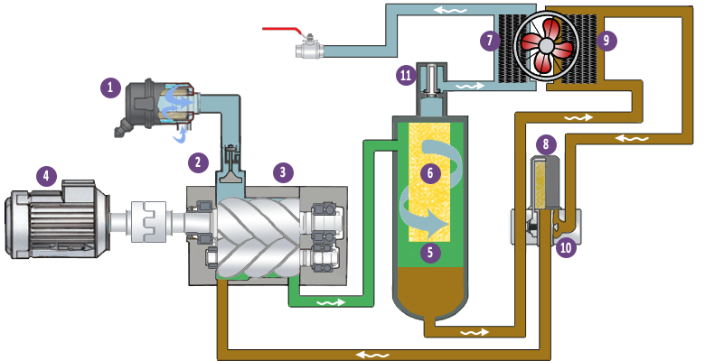

> Desde hace años los compresores de pistón dejaron paso a los compresores "de tornillo" los cuales comprimen el aire mezclado con aceite, que luego se separa

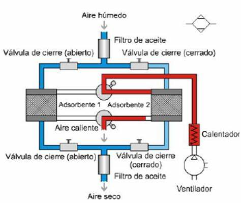

> La humedad la podemos quitar con secadores de adsorción (es un proceso diferente a la absorción)

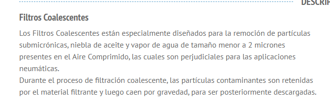

> Todo ello lo pasamos por filtros coalescentes, que eliminan el agua y los sólidos que se hayan podido escapar del aceite

> Los compresores de aire medicinal son de membrana o de paletas: están completamente exentos de aceite
> Los equipos neumáticos convencionales (la pistola que citas) necesitan que el aire tenga aceite. Para ello se pone un lubricador en la acometida del aire
