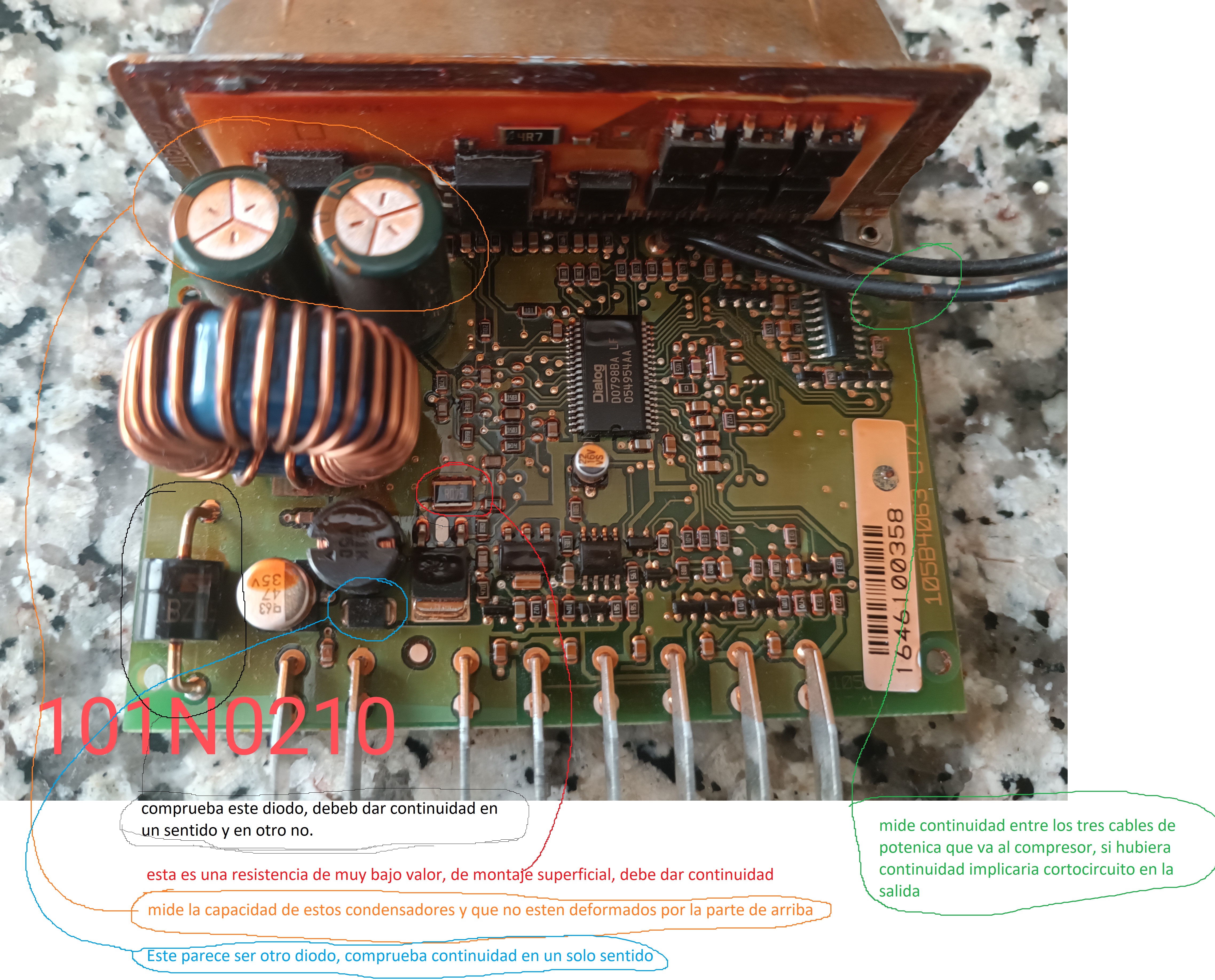

al ser componentes smd, es mas complicado comprobarlos, muchos de ellos se pueden medir sin desoldar, aunque mas fiable seria desoldarlos.

De acuerdo, muchas gracias, cuando lo haya comprobado todo comentaré como ha quedado la cosa
