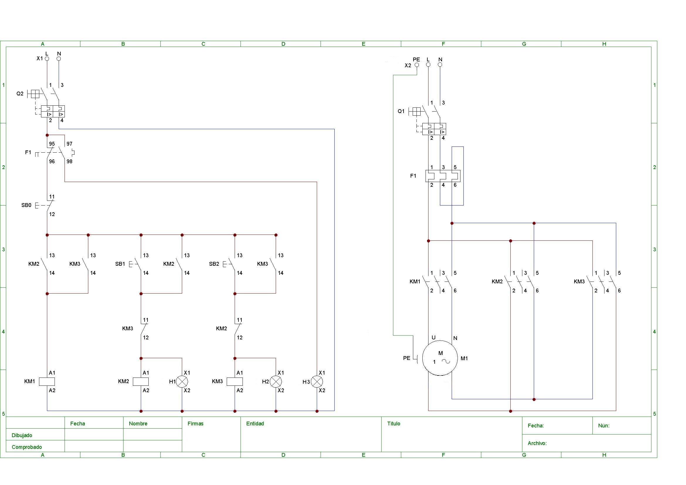

que mecanismo se puede usar o como he pedirlo. gracias de antemano
susomgr escribió:hola, esto lo puedes hacer facil, o bien con dos selectores con 4 entradas y 4 salidas, o con uno con 8 salidas, pero lo mas facil es con 2 selectores si te interesa te dibujo un "esquema" puedes hacer de 2 formas, mandar fases y neutros a cata punta de las bobinas o puedes hacer el puente con un selecotr de 2 posiciones
