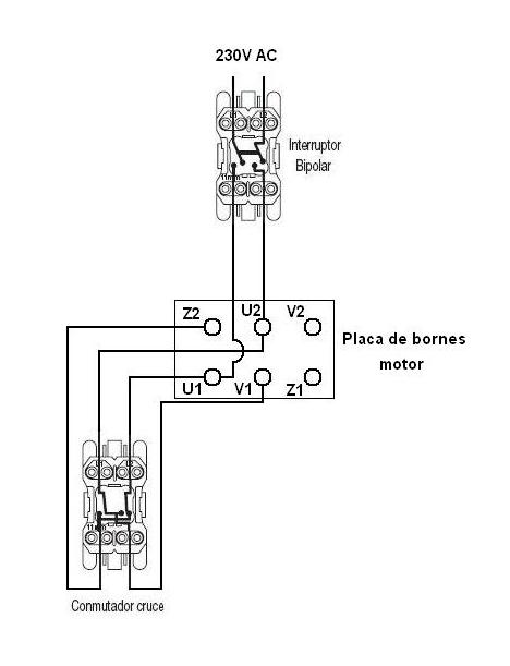

AL-3 escribió:
La opción más simple, aunque a mí no me gusta mucho al tener fase y neutro el mismo mecanismo, es usar un conmutador de cruce que sustituya a las chapas de la placa del motor
Alimentas el motor por U1 y U2, y sacando las chapas, llevas 4 cables al conmutador, los que van de U1 y U2 a la entrada y los que van de V1 y Z2 a la salida. Así te queda con el interruptor bipolar que tienes para encender y el conmutador para invertir el giro
Otra forma es con un interruptor giratorio de 3 posiciones, que habría que ver que configuración elegir (también traen unas chapitas o se les ponen unos puentes de cable) para que realizase la misma maniobra, y que además así tienes el apagado en el mismo mando
creo que el conmutador de cruce es lo mas fácil,
¿ podrías hacerme un esquema para verlo mejor?.

25 Ene 2012, 15:53
Aquí lo tienes
Inversión de giro.JPG (22.72 KiB) Visto 6373 veces

25 Ene 2012, 17:28
pues muchas gracias, ahora lo veo claro.

25 Ene 2012, 22:20
gracias también a ti, veré que consigo mas fácil o mas barato,
ahora me acaba de surgir otra duda: la maquina se conectara con una clavija a un enchufe domestico, si cambio la clavija de posición al enchufar ¿cambiara el sentido de giro que antes me daba cada conector ¿ también pasara lo mismo si lo monto con el conmutador de cruce
juganett
Mensajes: 929
Ubicación: Denia
Re: mecanismo para cambio de giro
26 Ene 2012, 07:32
Si giras la clavija seguirá girando igual ya que también estas cambiando "la polaridad" en la bobina de trabajo.
A proposito, muy bueno el esquema con el interruptor bipolar y el cruzamiento, me lo he guardado por si acaso. La única pega que le veo es que hay que guardar el cruzamiento bajo llave, no sea que a alguien se le ocurra darle sin haber dejado en 0 el interruptor bipolar.
