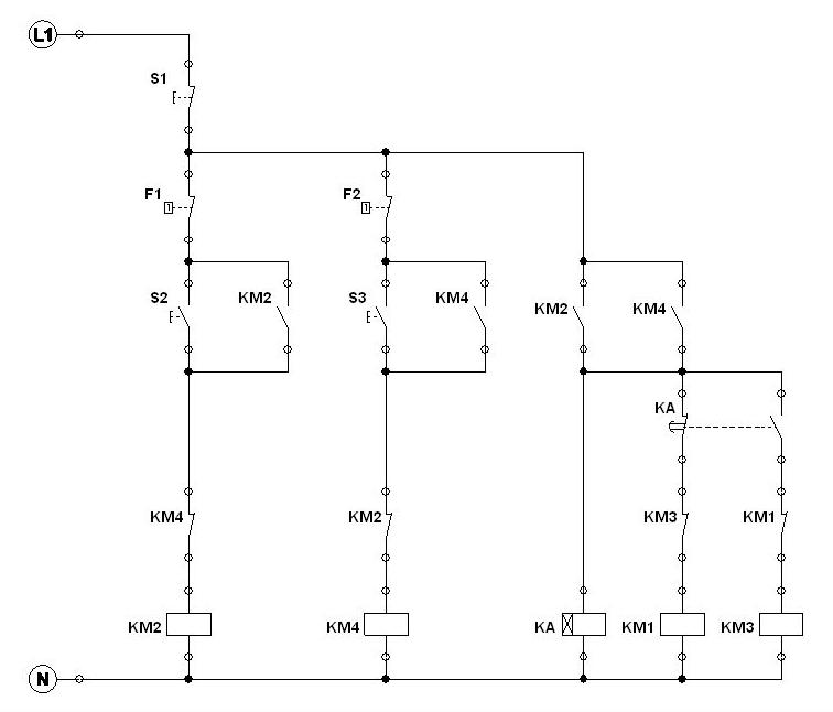

Lo que yo haría sería añadir otro contactor de línea con relé térmico, así tienes cada relé regulado para su motor. Luego modificar el circuito de mando para elegir el motor, con enclavamiento eléctrico para que no entren los 2 a la vez
Partiendo del esquema que te puso juganett, sería algo así (editado con paint)
Arranque estrella triángulo con 2 motores.JPG (34.58 KiB) Visto 8924 veces

Antes que nada gracias por responder AL-3,Te comento aunque ahora mismo los dos motores son diferentes de potencia, al final serán los dos iguales. Por eso era el tema del conmutador para poner en funcionamiento uno u otro nunca los dos a la vez. Una de las principales dudas que tenia ya me la has resuelto tu con el esquema ya que mi duda era si ambos motores podían estar conectados en paralelo (los bornes de salida para el cambio de estrella-triangulo) , solo tenia que modificar la entrada con conmutador o como tu dices con un contactor y su correspondiente relé térmico. La idea del cliente es que si uno de los motores falla, mientras se repara tener el otro en funcionamiento ( ambos realizan la misma función)pero en diferente lugares de trabajo que están cercanos uno del otro.
Aunque no descarto tu idea por el tema de la protección si decidiera cambiar la potencia del motor. Referente a este esquema tendría que poner botonera paro/marcha en paralelo con la que existe, pero de esta forma el operario en un despiste podría poner los dos motores en funcionamiento? y eso es inviable por las condiciones del cuadro. habría alguna opción para que esto no sucediera?

...Fácil: a las botoneras de marcha se les añade un contacto NC que estará seriado con el de paro de la bomba contraria. Así que cuando arrancas una bomba para la otra. Y si el contacto es decalado mucho mejor... Otra opción es poner un selector con lo cual mientras esté funcionando la bomba elegida la otra no se podrá poner en marcha hasta que se pare previamente la anterior...
...De todas formas para utilizar el esquema propuesto ya habría que poner una serie de enclavamientos mecánicos para que no hubiera la posibilidad de que arrancaran las dos bombas simultáneamente, pues al compartir el mismo aparrellaje podría producirse un coito-circuito...

...Pégale otro repaso que está mal: Cuando pulsas cualquiera de las 2 marchas se van a pelear entre el km1 y el km4 y van a armar la marimorena...
... Una idea sería la siguiente: Térmicos de protección, pulsador de paro (con uno suficiente), selector de 2 posiciones> en una rama marcha km1 y en la otra rama marcha km4. Y si el selector es de 3 posiciones mucho mejor, pues siempre te obliga a pasar por "0" con lo cual le da tiempo a ponerse todo el aparellaje en reposo...
...Y si pones un enclavamiento mecánico entre el km1 y el km4 ya sería la hostia...

Gracias por contestar hefner :D .El selector que me comentas se conectaría de la siguiente forma:
Posicion 0 ( no hay tension)
Posicion 1 ( alimentaria la entrada el contactor Km1)Motor 1
Posicion 2 ( alimentaria la entrada del contactor km4)Motor 2
Puedo imaginar que es un conmutador de 3 polos y 3 pisos o en este caso seria otro tipo ( no he utilizado este tipo de aparamenta) de hay la duda.
Se podría poner en vez de en la entrada de ambos contactores el selector en la salida me vendría mucho mejor.
Entonces con un solo pulsador paro/ marcha puedo controlar ambos motores ( siempre y cuando coloque para el motor nuevo su contactor y relé térmico para que lo proteja.
Y la pregunta del millón es: No habría alguna opción de colocar dicho selector en el esquema de mando? sobre to para bajar costes ya que el selector debería de ser de 80A y el cuadro no da para muchos cambios.(Por el tema de cablearlo) se que es pedir mucho. Pero un esquemilla me resolvería este cacao que tengo en la cabeza. :oops:

El pulsador S1 pondría en funcionamiento ambos contactores de línea pero al tener el conmutador puesto en la salida de los contactores solo daría servicio al motor que este en la posición 1 u 2.
El pulsador S1 independientemente de la posición del conmutador de levas pararía dicha instalación.

A ver si te vale así, tendrás que comprobar si tiene todos los contactos auxiliares necesarios o se pueden conseguir para el contactor actual
Los nombres están puestos igual que en el esquema de fuerza que puse antes
S1 - Pulsado de paro
S2 - Pulsado de marcha motor 1
S3 - Pulsado de marcha motor 2
KM2 - Contactor de línea motor 1
KM4 - Contactor de línea motor 2
KM1 - Contactor de estrella
KM3 - Contactor de triángulo
KA - Temporizador
F1 - Relé térmico motor 1
F2 - Relé térmico motor 2
