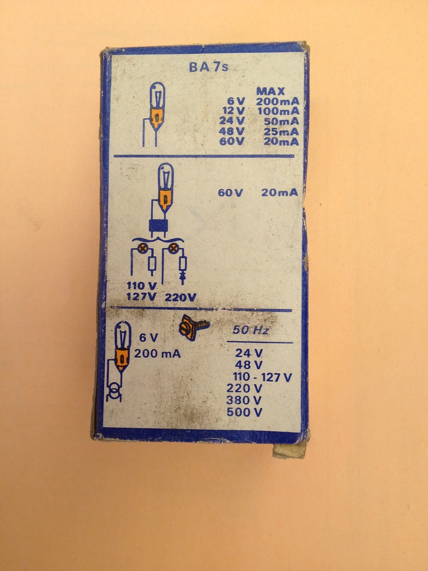

Buenas en mi caso no puedo decir lo mismo ,en mi industria no es normal ver en paralelo las bombillas ,aunque tampoco es habitual ya su uso ,ya que prácticamente están en deshuso,excepto en algunos cuadros antiguos o de uso local.
El lunes pondre fotos y esquemas de la instalaciones que tenemos con diodos y bombillas.
A día de hoy las lámparas de señal que siguen siendo imprescindibles son la de "OK" (blanco o verde, según normativa particular
y la de rearme de seguridades (azul) ya que ningún automatismo se hace ya sin una pantalla táctil. Pero ello no quiere decir que
sus principios de funcionamiento sigan siendo válidos
Hace unos años hice una instalación para una determinada empresa puntera en este país, y entre las características del proyecto
incluía un sinóptico de 20 m de largo con tecnología de Suclew , con señalización y mando de Swisstac y EAO. Todo el proceso de
prueba lámparas se hizo con bornas diodo de Weidmuller, con pulsadores prueba lámpara parciales, dada la longitud del sinóptico
De aquella ya existían las pantallas táctiles y ordenadores de proceso. Pero se quiso tener visualizada toda la fábrica en este panel
y así se hizo. Y sigue en activo...
No se me imagino que tendrá que ver el tipo de industria,en mi caso es un proceso continuo se dirige todo desde el Scada , y apenas hay maquinas locales,por lo que la bombillas ,excepto en la subestación,no hay.
Y las de azul lo mirare ,porque eso si que no lo he visto,ni en las lineas de envasado ,que todas la maquinas llevan sus reles de seguridad.

Oye, que verás: ya no va a hacer falta mirar lo del piloto con el diodo. Que me acordé que en la caseta del perro
tengo el material antiguo que la mujer no me deja tener el casa. Y manda güevos, tú: resulta que había un par
de cajas con esos esquemas...
A ver por dónde nos sale ahora "el técnico" este que tiene demonizados los diodos...
aquí el técnico eres tu hefner, aunque sea con resistencia conectar bombillas de 60v a 220v, imagínate al técnico de medio pelo, ve la bombilla de 60v y toca los cables pelados con los dedos confiado. tiene cojones "el profesional". Ni que decir del consumo del conjunto solo para señalización, eso si, tu hínchate con esas salvajadas y luego despotricas con los que vienen preguntando cosas mas logicas
