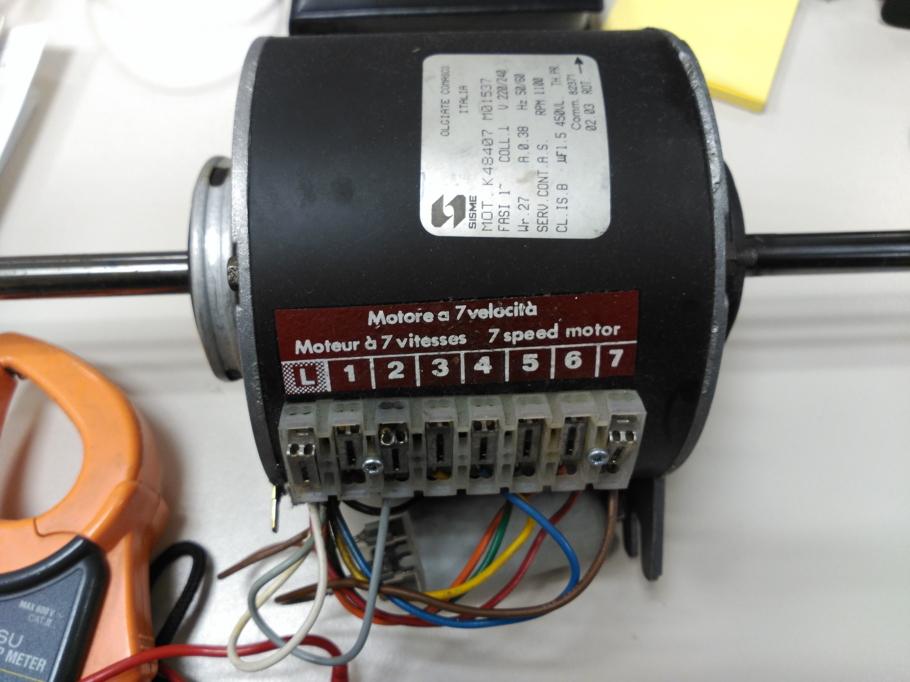

Buenos días:
Estoy echando un vistazo a un motor de fancoil de 7 velocidades (adjunto foto). El motor "parece" estar "cortocircuitado" entre el bobinado 5 y 6 (da continuidad). No da continuidad ni valor de resistencia alguno entre cualquier otro par de cables. Tampoco hay ninguna derivación a tierra.
¿Alquien sabría cuál es el esquema de conexión del bobinado de manera aproximada?
Gracias.

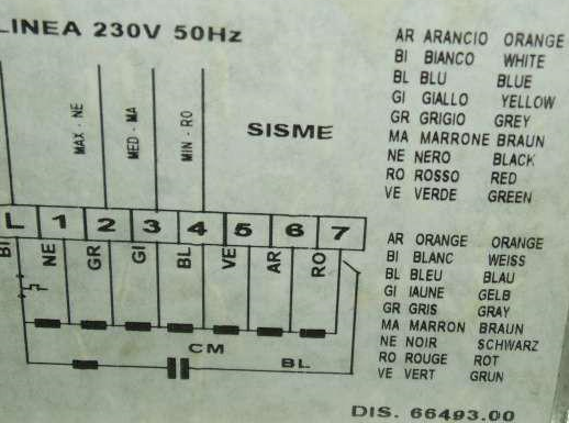

Mira a ver si es este
Es ese. ¡Muchas gracias Hefner!
