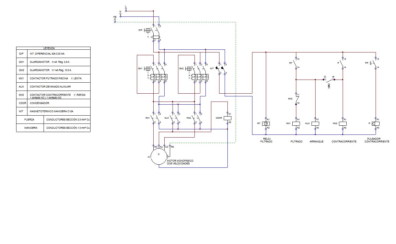

Hola, te adjunto el esquema que he preparado. Todo iría en el cuadro de protección y mando de la piscina. A éste cuadro tendrías que hacer llegar los conductores que salen del motor e identificarlos y marcarlos, para próximas actuaciones. He quitado clixon y añadido dos guardamotores porque me parece más correcto a la hora de proteger el motor. Espero que te sirva y si no te sirve, gracias por compartir tu experiencia. Saludos.

aunque me sobrepasa un poco
en el motor no entiendo muy bien me pones 5 salidas la masa la tengo localizada pero las otras 4 no se a que corresponde cada una.

Buenos días, no creo que sea el contactor, de todas maneras necesitarías un conctactor AC3 20A dos polos con 1 NC y 1NO 230 voltios, fáciles de conseguir en cualquier tienda especialista. Si ya has testado el condensador y éste está bien, podría ser el bobinado que lo tuvieras quemado. Has probado el motor pulsando el contracorriente a ver si a ésta velocidad va bien??
