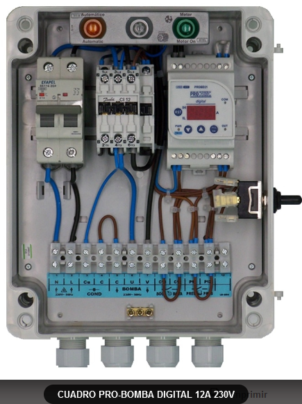

Actualmente en la cisterna tengo tres sondas: máximo -común- mínimo
Y funcionan perfectamente.
He cambiado el cuadro de sondas y este no lleva relé de sondas... es un cuadro que llaman "pro-bomba, etc. y tiene conexión a BOYA...
Mi pregunta, creo, es sencilla para los expertos (yo ni principiante...) y es la siguiente...

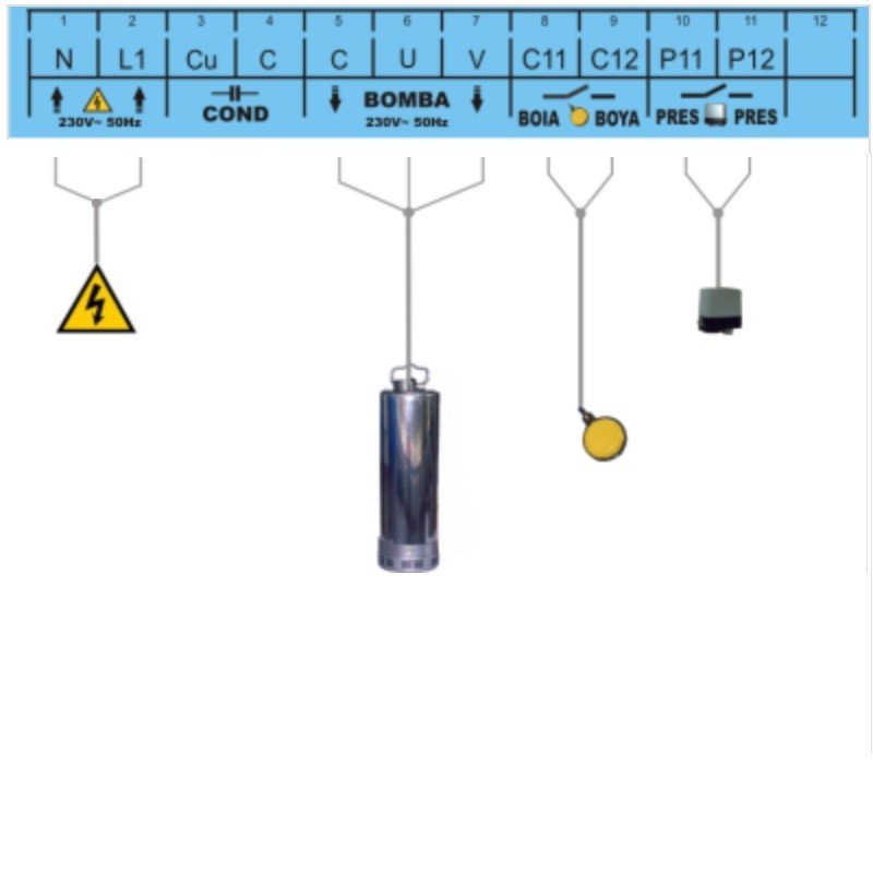

¿Hay alguna manera de aprovechar las sondas de nivel que tengo (maxima-minima-común) y lograr que funcione conectando a la entrada de la boya que tiene el cuadro pro-bomba?
El cuadro pro-bomba su conexión para el cableado a la boya es el de la foto... es decir, dos hilos. El cuadro pro-bomba la conexión de la boya está punteada... pero hay que conectarla
Agradecería cualquier sugerencia... incluso poner una alternativa a la boya porque tengo algunas dudas (aunque eso es otro tema).

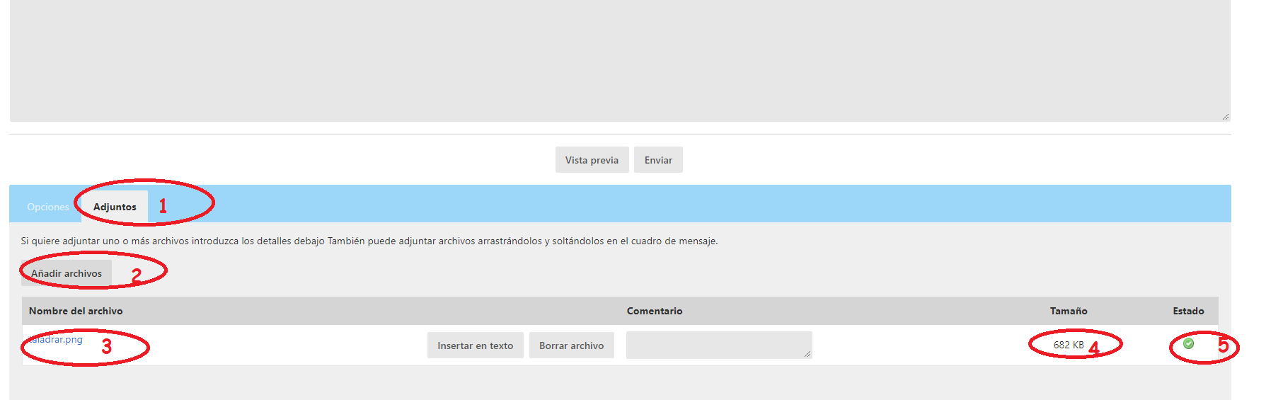

Las fotos se cuelgan siguiendo este protocolo: tienes que estar en el editor completo y tras seguir los pasos sabes que cargó cuando se encienda la luz verde. Si no lo hace es que pesa mucho, la tendrás que redimensionar
Y sí, las boyas actuales las puedes utilizar. Estas van a un relé que da una salida libre de potencial (compruébalo). Ese contacto es el que tienes que meter sustituyendo al puente actual

He solucionado (creo) lo de poner imágenes... pero en lo otro estoy confuso.
Casi con toda seguridad me he explicado mal... dado que soy muy novato en estos temas , por lo que vuelvo a intentar explicarme:
Tengo un pozo y una cisterna de unos 1000 litros ( 1 m3) de esas típicas de plástico "forradas" con jaula de alumnio...
Y un cuadro eléctrico de sondas CON TRES sondas: máximo-mínimo-cmún que funciona, todo, perfectamente...
Hasta que se estropeó el cuadro eléctrico de sondas.
Compré uno nuevo y lo tengo instalado (EL DE LA FOTO... es un pro-bomba)
Mis preguntas (son varias) srían:
1.- ¿Puedo APROVECHAR las sondas que tengo (tres clables de máxima-mínima-común) en este cuadro pro-bomba? ¿Cómo podría conectarlas? Lo digo porque este cuadro tiene CONEXIÓN A BOYA (eso pone)... ver FOTO
Eso sería lo ideal porque así no tocaría nada de la cisterna (está bien cerrada para que no entre luz, etc. y las sondas funcionan muy bien...
2.- Otra pregunta... SI NO SE PUEDEN APROVECHAR ESAS SONDAS que tengo, puedo poner BOYA pero, ¿existe algo mejor y que pueda ponerlo en ese cuadro pro-bomba? Lo digo porque la cisterna es relativamente pequeña (1m3) y estoy viendo que regular entrada-salida de agua con la boya que tengo comprada se hace mal dado que da muy poco juego... ver FOTO
Gracias de nuevo.
Pro Bomba 12 A Sonda Pozo.PNG (503.11 KiB) Visto 7931 veces

Hola ; no las sondas funcionan con un relé de control de liquidos que ese cuadro no tiene
solo veo un contacto para una boya de nives de deposito que funcionan por gravedad
Por cierto , ese cuadrito de bomba es bastante chusco y no identifico el aparato de la derecha
Se podria instalar un relé de control , los hay que sirven para el llenado y vaciado de depositos
con dos juegos de sondas independetes

Es un protector de sobrecarga y subcarga
https://www.avel.eu/452prob21p.html

No lo conocia . Para bombas usamos el Fanox pero es para motores mas grandes
