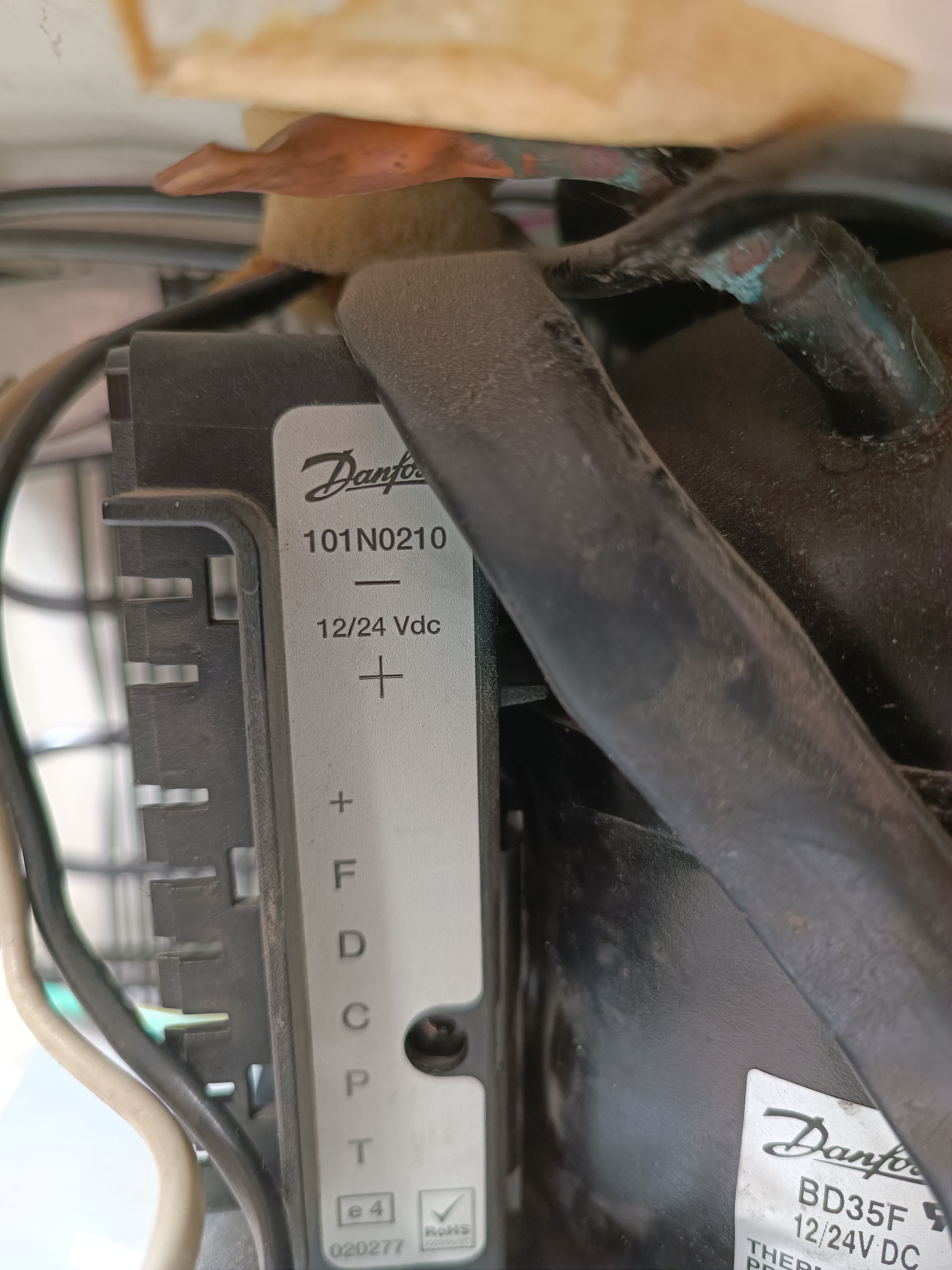

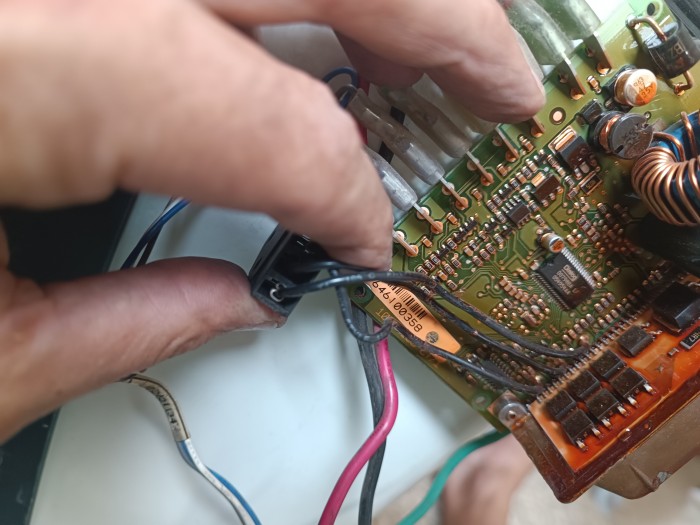

Tengo una nevera que funciona a 12 y 24 voltios DC la nevera la arranca un controlador danfoss 10N10210, el controlador no le da la señal de arranque al compresor porque detecta que tiene la batería baja ya que tiene un desconector de batería, pero sí que tiene suficiente batería, es un fallo de el protector de batería que tiene el controlador danfoss, he intentado arrancar la batería manualmente sin capacitor de arranque ni de trabajo para poder comprobar que el motor funciona bien y poder utilizar la nevera cambiándole el controlador, pero no llega a arrancar me gustaría saber cómo puedo arrancar ese tipo de compresores, y si necesito comprar algún tipo de capacitor de arranque o de Marta para poder arrancarla y así poder utilizarla

nuna he visto un conpresor de nevera a esa tension, normalmente son de amoniaco, puedes poner fotos de cada elemento?

Intento subir alguna foto pero no sé cómo hacerlo, es un compresor igual al de las neveras de casa que funcionan a 220V, funciona con gas R134a y el modelo es BD35F

a ver, con corriente continua no llevan condensador, nunca. aqui tienes el manual del controlador.
AN024186436634es-000501.pdf
(79.29 KiB) Descargado 1033 veces
pero prácticamente es conectar bateria y puentear los terminales C y T

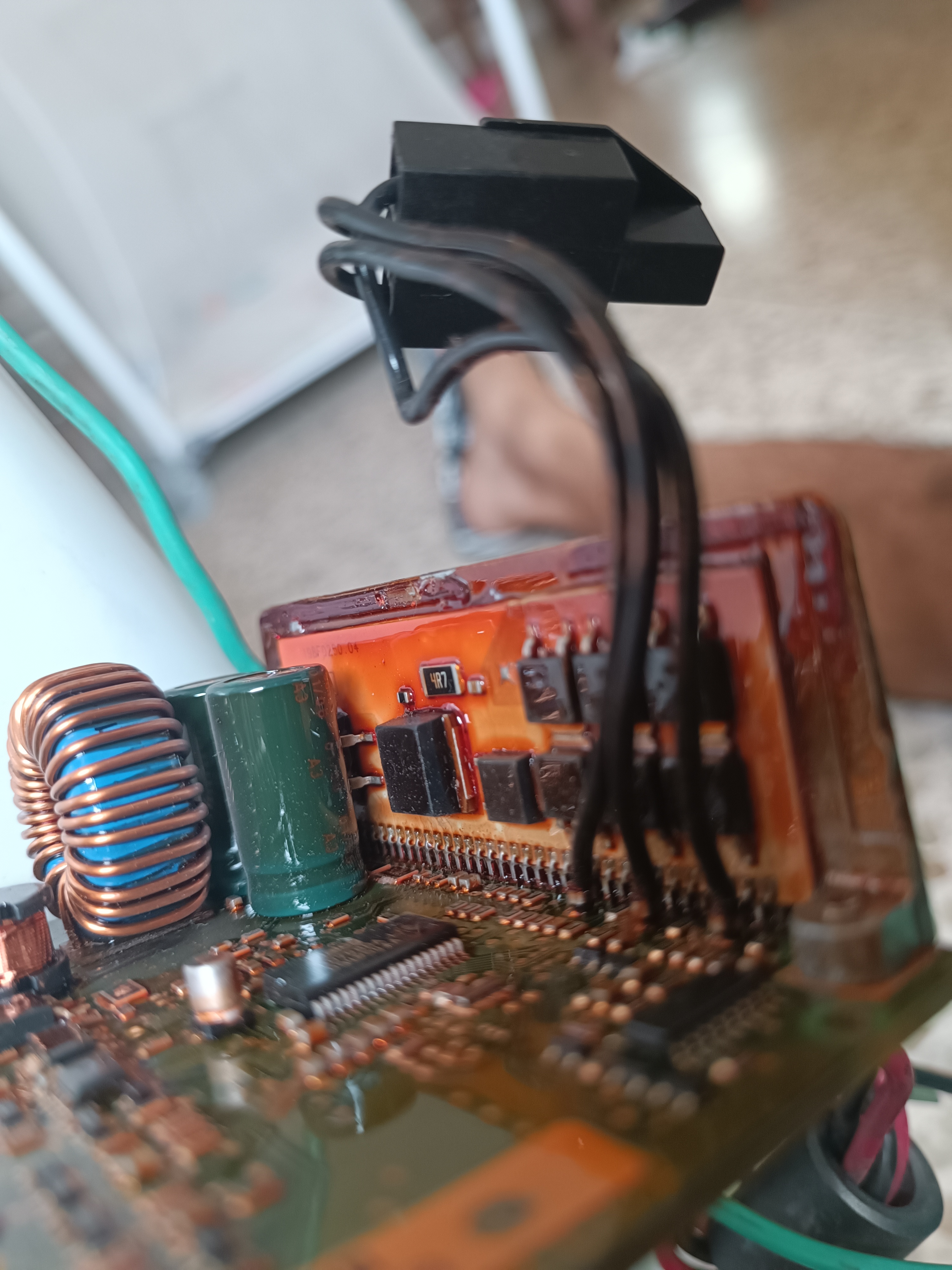

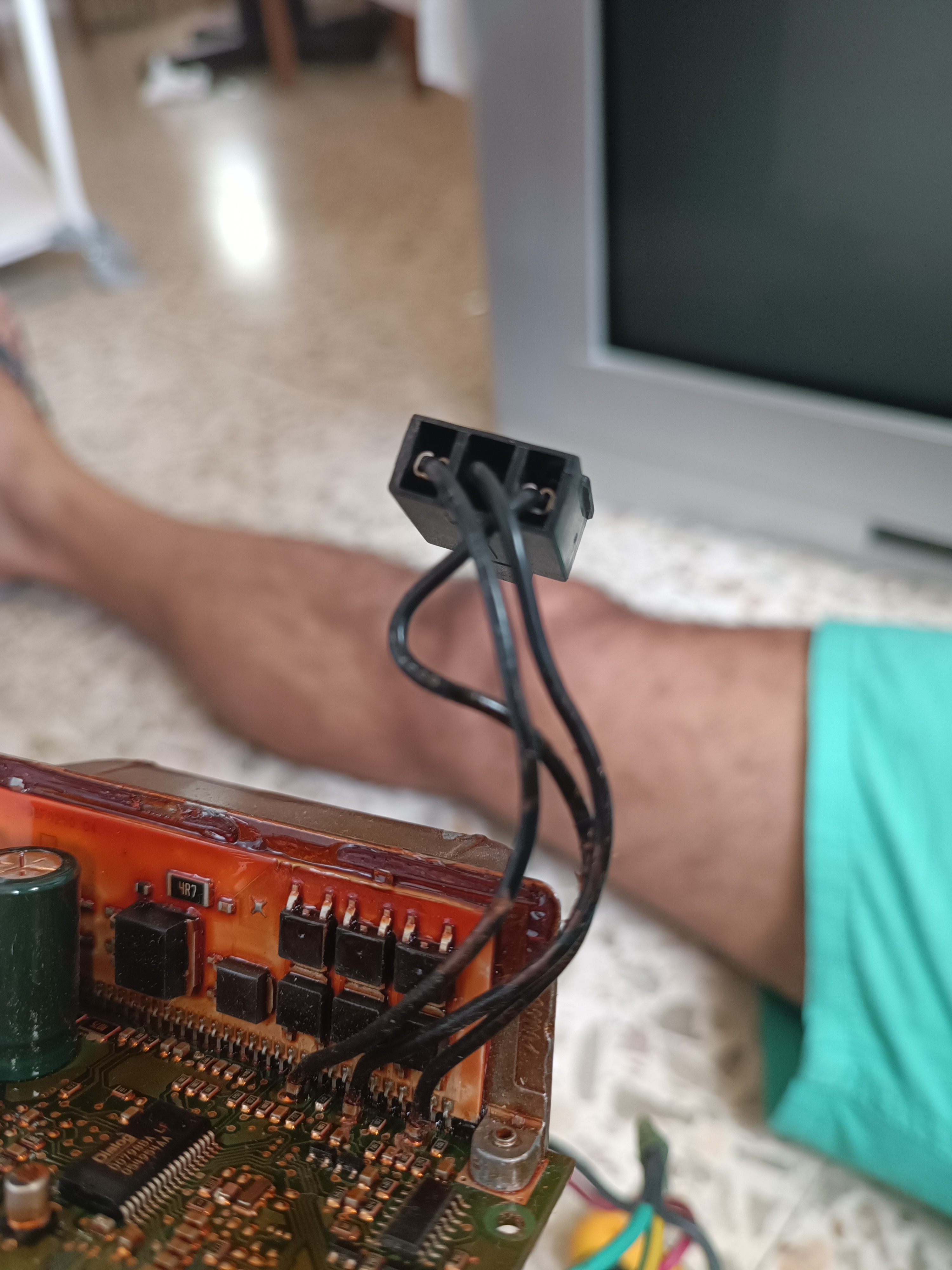

Bien ese manual lo tengo porque lo busqué por internet para ver las conexiones, eh el compresor tiene tres pines en triángulo al de arriba le he alimentado con positivo y los dos de abajo con negativo y los he puenteado para el arranque hace como que quiere arrancar pero no llega a arrancar

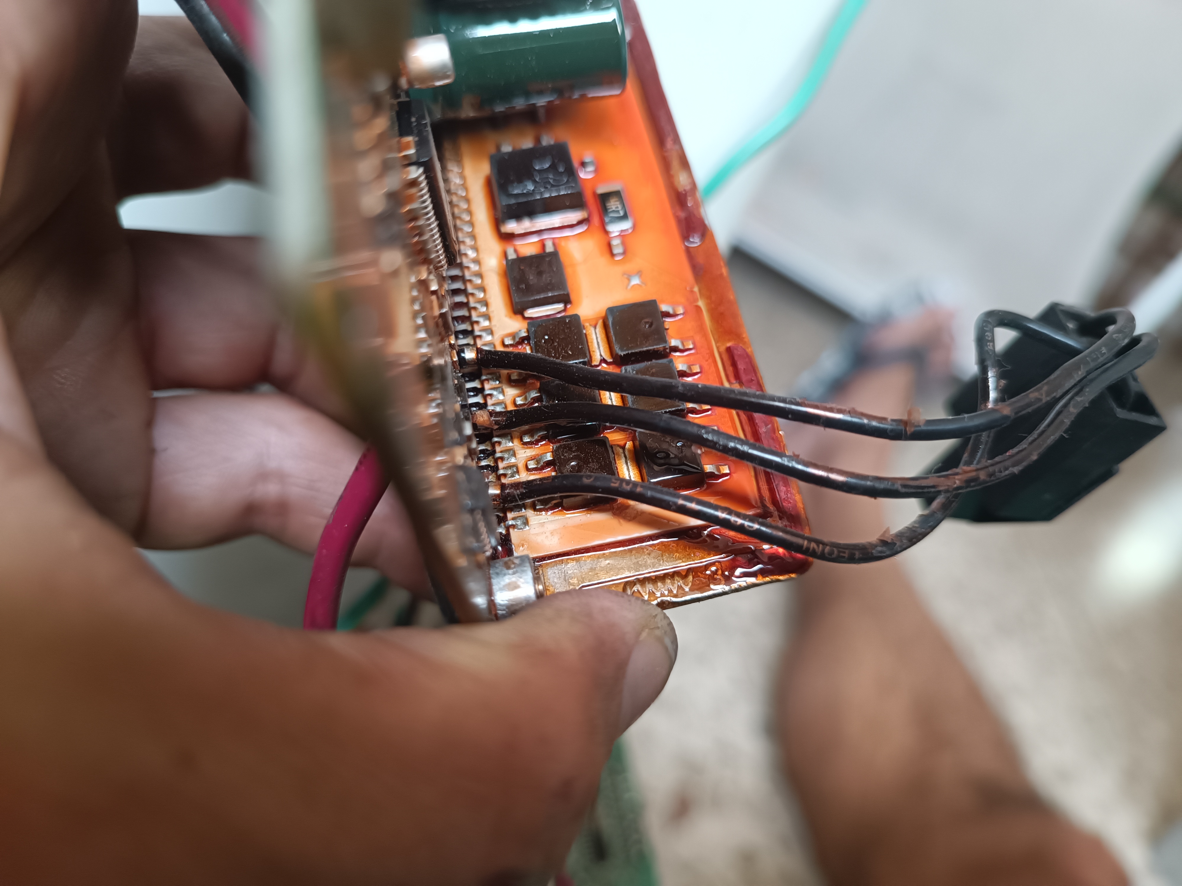

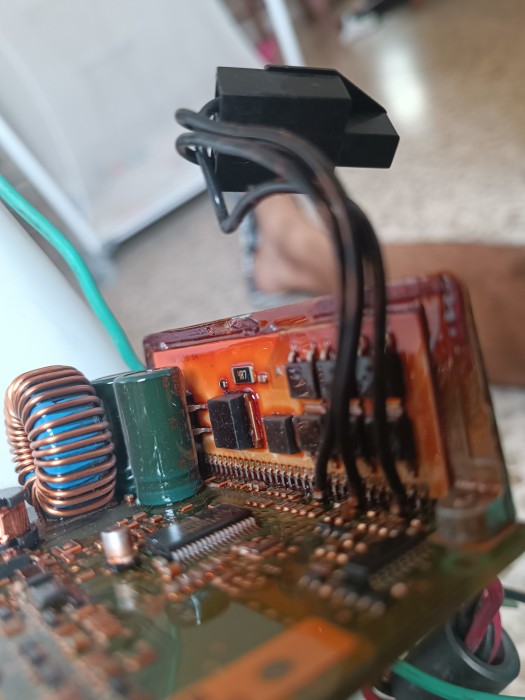

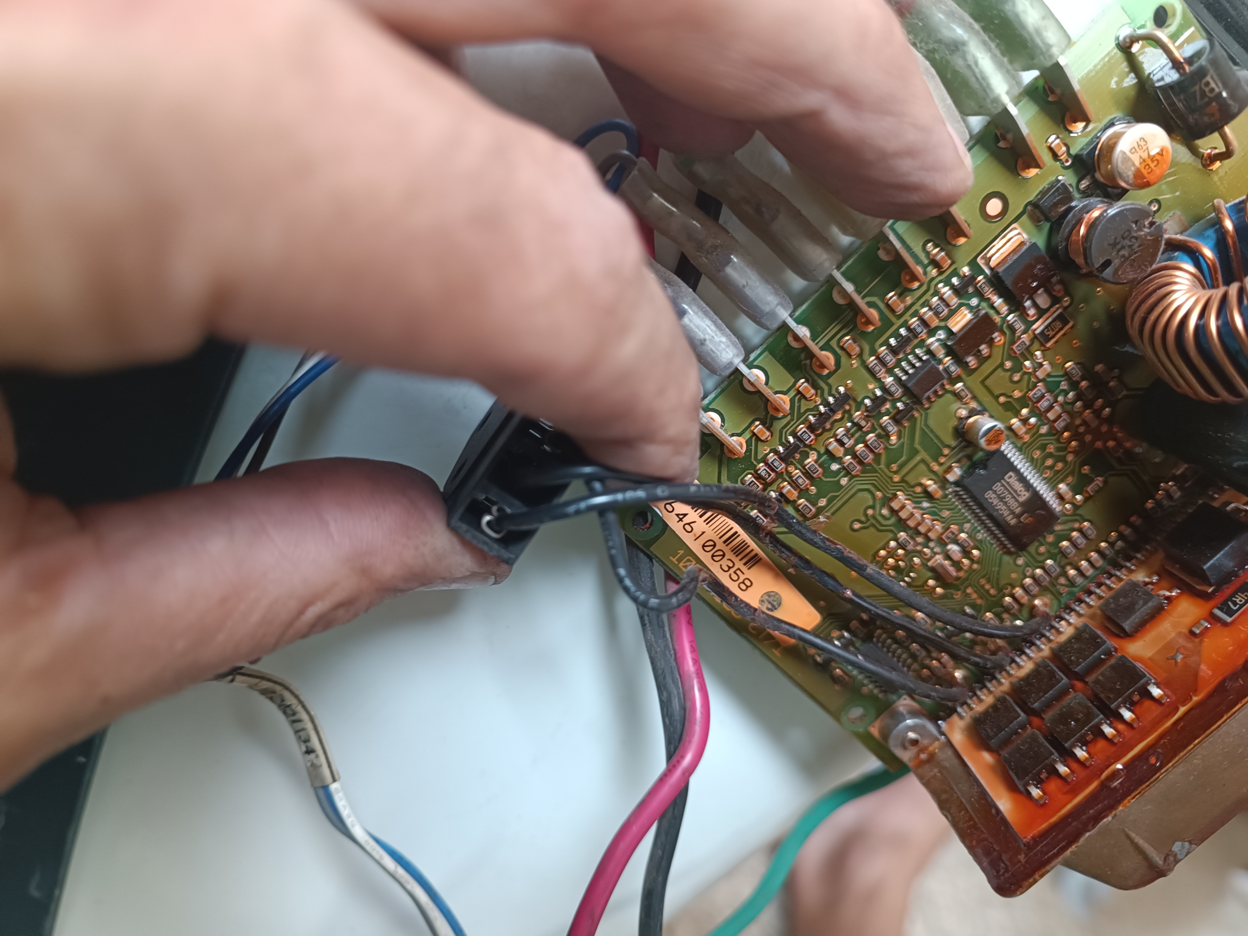

es posible que el controlador tenga interior un inversor de alterna. prueba con el inversor puesto.
Mensajes: 508
Ubicación: Las Palmas
Re: Compresor de nevera 12/ 24 v DC
04 Sep 2023, 19:23
quitale las tapas al controlador y saca una foto lo mas nitida y completa posible. en el editor completo, ficha adjuntos, puedes subir el archivo

04 Sep 2023, 22:29
Chustsk
Mensajes: 20
Registrado: 31 Ago 2023, 18:37
04 Sep 2023, 22:33
Buenas noches, esas fotos ya las tenía, mañana mandaré más fotos bien hechas, ahora mismo no tengo aquí l la nevera para poder hacerle fotos a los componentes
Chustsk
Mensajes: 20
04 Sep 2023, 22:39
Supongo que la nevera sí que tiene un inversor como dices porque la puedo conectar a 220 en alterna y a 12 y 24 en continua pero el compresor funciona a 12 o 24 en continua, y no he sabido identificar el inversor, me hubiera gustado identificar el protector de batería para poder puentearlo, a ver si así funcionaba pero no tengo ni idea de cómo es y he mirado por internet y tampoco me ha salido ninguna imagen
