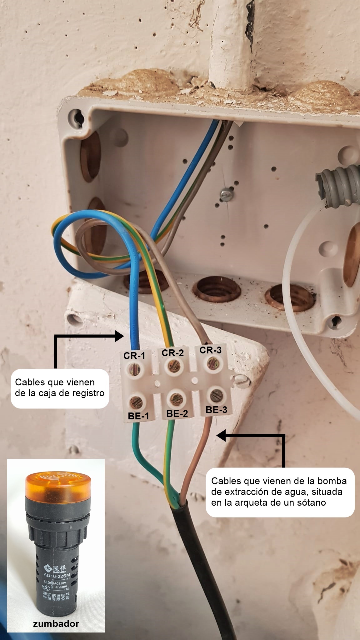

Hola a todxs.
Soy una persona con conocimientos básicos de electricidad y nuevo en este foro. Mando un abrazo a toda la comunidad.
Os pido disculpas por cualquier error que pudiera cometer.
Agradecería vuestra ayuda experta.
Os cuento: tengo instalada una bomba extractora de agua en una arqueta en el sótano de mi casa. Quiero instalarle un zumbador de manera que cuando se active automáticamente la bomba, el zumbador suene el tiempo que la bomba esté activa extrayendo agua (suele durar activa entre 20 y 30 segundos). O sea, se activa la bomba y suena el zumbador, se desactiva la bomba y deja de sonar el zumbador. Esto lo hago para tener tranquilidad de que en los días de lluvia la bomba está funcionando (si oigo el zumbador cada x minutos, sabré que la bomba está haciendo su trabajo).
He intentando instalar el zumbador según me dictaba mi lógica, probando diferentes formas de conectarlo, pero no he dado con la manera correcta :cry:
Seguro que hay formas mucho más interesantes de obtener lo que yo pretendo, pero ésta es muy económica y está más al alcance de mis posibilidades para poder hacerlo yo mismo.
He anexado una foto básica con un esquema, para que os hagáis mejor la idea de lo que tengo.
Muchas gracias desde ya a todos por vuestro tiempo.
Un cordial saludo,
El Guerrero.

Si es tal y como lo describes eso es una salvajada: tienes conectada directamente la bomba a la instalación, sin ninguna protección, y sin un enchufe donde desconectar, en caso de avería o de incidente que afecte a la seguridad. Pero, como ambos son supuestos que no entran en la cuestión que planteas, vamos a dejarlos aparte
> No explicas el tipo de bomba que tienes, así que vamos a suponer que es una "barata", la cual tiene una boya incorporada a su propio cuerpo, que la hace arrancar y parar cuando el nivel del agua alcanza la altura de regulación, bien sea por la longitud del cable de esta, o bien sea por un contrapeso solidario a la misma boya
> De ser así la opción “barata” sería intervenir en ese cable, que es el interruptor de puesta en marcha, pero tiene sus inconvenientes con los sellados ya que si no se hace correctamente entraría agua en los devanados
> Si la bomba es de mejor calidad esa boya no atacaría directamente al devanado, sino que lo haría a través de un relé sito en el interior de la bomba
> La opción ideal, para no tener que tocar la bomba, sería colocar un relé de mínima/máxima intensidad, tal como el descrito de este enlace:
https://assets.omron.eu/downloads/datas ... eet_es.pdf
En él puedes ver las características y en función de la intensidad de la bomba si necesitas el toroidal o no
El coste del relé es sobre 160 € y, de necesitar el toroidal, unos 90 € mas
Ahora bien, sabiendo lo que se necesita siempre puedes buscar relé similar “chino” que son más económicos
Se necesitan ciertos conocimientos e instrumental para hacer la regulación y montaje correcto y no dé problemas de funcionamiento

No sé qué tipo de bomba tienes instalada en la arqueta pero normalmente traen un contacto abierto libre de potencial.
Sería interesante subieras manual o datasheet de la bomba.

Si, no me había fijado bien: agrandé la imagen con el photoshop y se ve claramente que el cable de la bomba tiene 5 hilos, por lo menos...
