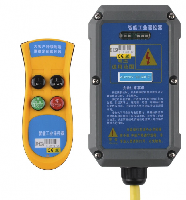

Buenas días, quien me podría ayudar como sustituir un la botonera que lleva de origen el polipasto eléctrico por un trasmisor inalámbrico os adjunto el modelo, seguí toda las indicaciones según diagrama de ambos pero no funciona correctamente pues siempre funciona para un sentido y no produce el arranque con fuerza del motor, os cuelgo el diagrama del polipasto y el diagrama del trasmisor, como se puede comprobar en el diagrama del polipasto hay un capacitador que va conectado a la botonera, ahí es donde me pierdo según el diagrama del trasmisor la función de ese capacitador lo sustituye electrónicamente el trasmisor, ¿esa es mi duda?, o por contra tengo que integrar el condensador en la instalación del trasmisor, paso imagen de ambos diagrama y del trasmisor,

> Si no tiene par es que no está conectado el condensador
> Electrónicamente no hay ningún circuito que haga la función del condensador
> Lo que procede es hacer un diagrama de los contactos que cierra la botonera original, según su posición
> Otro diagrama de las salidas que da el transmisor, que me da la impresión son todas en tensión
> De ser así, es más que probable que tengas que colocar algún pequeño relé para que funcione e invierta el giro

Gracias por contestar, creo que es la solución, muy agradecido.
