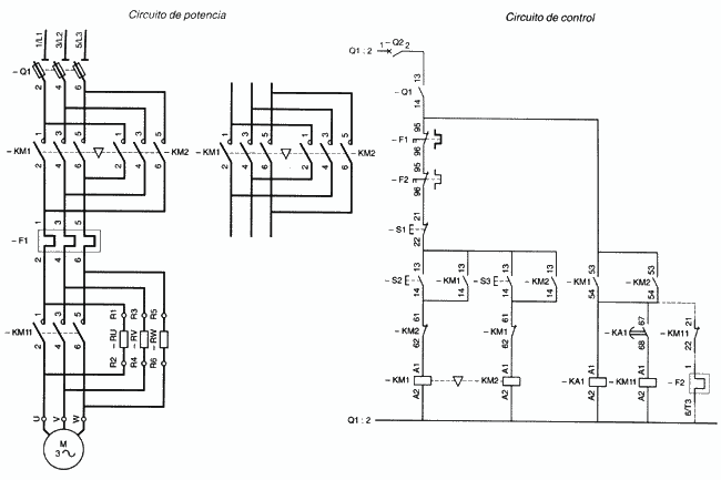

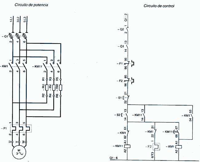

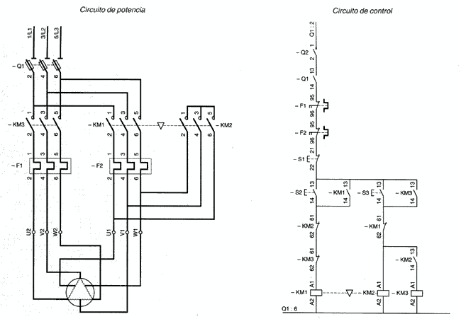

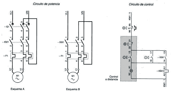

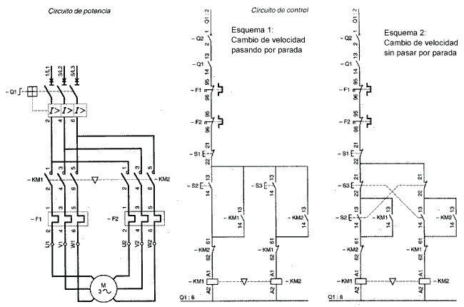

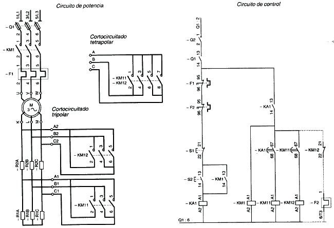

Hola, te pongo algunos de ellos.
Arranque directo motor monofásico
Arranque directo motor trifásico
Arranque director motor trifásico con inversor de giro
Arranque estatórico

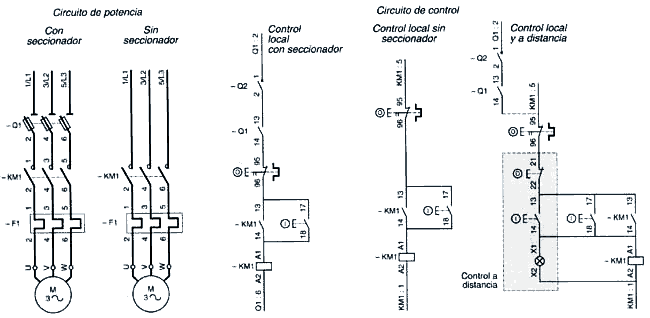

Sigo:
Arranque estatórico con inversor de giro
Arranque rotórico
Arranque rotórico con inversor de giro
Arranque motor trifásico con 2 velocidades

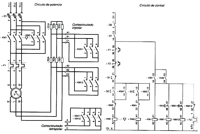

El último:
Arranque motor dahalander
Arranque motor dahalander con inversor de giro
Esquema de mando arranque dahalander con inversor de giro
