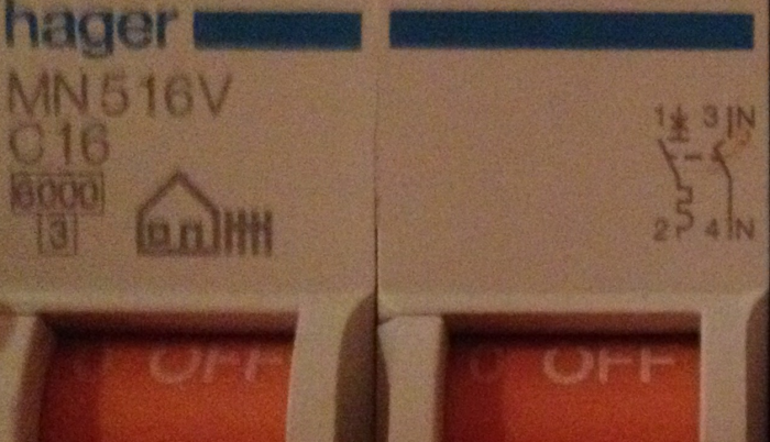

Hefner escribió:Los conjuntos bipolares, tripolares, tetrapolares de automáticos no dejan de ser meros interruptores
automáticos unipolares ensamablados. De ahí que haya fabricantes que vendan la pletina de unión
como accesorio. Antiguamente hasta se vendían los tornillos de unión para rigidizar el montaje
En cuanto a montar un polo de neutro sólo estaría indicado en algún caso concreto, dado el decalaje
que tiene este polo con respecto al de las fases...
¿Qué es el decalaje del que hablas Hefner?
