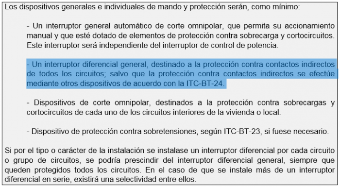

Puedes poner una referencia del reglamento u otra normativa?
Re: Instalación eléctrica ático
08 Nov 2016, 22:20
¡Claro, hombre! :mrgreen: te veo "muy tierno" en esto del Reglamento...
Como ves ahí dice TODOS LOS CIRCUITOS, no que el del trastero este "exento"

Yo creo que estáis hablando de lo mismo.
Técnicamente no sería necesario otro diferencial porque tampoco es electrificación elevada y la caída de tensión de cuadro a cuadro está dentro de los valores permitidos.
No obstante como habéis dicho, por practicidad igual es conveniente.
09 Nov 2016, 00:49
Gracias por tu aporte. Pero dice diferencial general, no que deba estar ubicado en el cuadro general.
Los contactos indirectos se producen al tocar masas metálicas que no deberían estar en tensión, por ejemplo el chasis de una lavadora. En un cable bajo tubo de plástico empotrado difícilmente se puede producir un contacto indirecto.
Lo que si es importante proteger son los circuitos que alimentan los puntos de utilización, que es donde el usuario interacciona con la electricidad.
De todas formas no digo que sea innecesario. En algunos casos yo sería partidario de proteger una línea a subcuadro con diferencial, dependiendo de como sea la instalación, el trazado hacia el subcuadro, y sobretodo si va al exterior, enterrada o el subcuadro es metálico.
Pero en una línea bajo tubo de 20m poco riesgo hay...

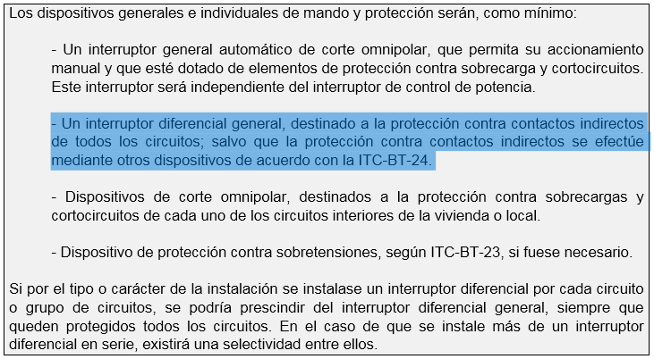

David, David, David: lo que tu pienses, y lo que dice el Reglamento, son 2 cosas diferentes; el Reglamento
dice que esa línea debe ir protegida por diferencial. El legislador no contempla si esa canalización "es segura"
o deja de serlo, pues es evidente que en algunos casos no lo será. Ahora bien, si tu justificas mediante un
informe visado en Industria, que a esa línea no la hace falta protección diferencial se adjuntará "al expediente"
y estarías "dentro de la ley"...

Si se puede justificar es que la posibilidad existe, por lo tanto creo que no he interpretado mal el reglamento.
