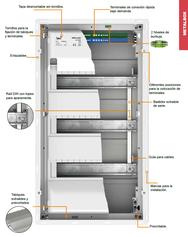

En una electrificacion básica sin nada extra se van tranquilamente 18 elementos, y si encima le pones otro automático para la nevera, otro para trastero y demás ya el de 24 se queda corto y no por poner otro de 36 elementos te garantiza la pletina de tierra.... En fin, que hay cosas que son de cajón para el día a día y de todas las casas aun no se han dado cuenta de las necesidades del instalador.
Muchas veces sacan pijadas que luego no sirven para nada...
Pues parece ser que ese mismo fabricante tiene un tipo de cuadros de distribución "mas guai" con espacio
para recoger los cables de llegada. Y, como bien dices, con pijadas que no sirven para nada ¿para que coño
es el nivel que incorpora?
. Digo esto porque las nivelaciones las hay que hacer en función del paramento.
Si tu tienes una esquina que está torcida de poco sirve nivelar la caja. El efecto visual contrastará mas aún
y no por dejar un par de milímetros la caja fuera de nivel se va notar que esta está desnivelada..
