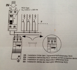

No deja de ser una "ñapa" por la que Hefner te deja sin prima de productividad :mrgreen:, pero en caso de necesidad se puede conectar entre fase y neutro del IGA un varistor electrónico, que soporte 230V.
En cuanto haya una sobretensión, se cortocircuita y hace que actúa el IGA de la vivienda.
Lógicamente mejor gastarse los dineros en un limitador "de verdad", que como te han dicho con acometida aérea es obligatorio.

Ese sistema ya fue abolido hace tiempo. Hace años el protector tiraba abajo el diferencial, protección efectiva y barata. Pero eso ahora ya no sirve :(
Pero vamos que por unos 80€ tienes un protector combinado la mar de guapo. Y sale por algo menos porque puedes prescindir del IGA. Eso sí, ocupar ocupa bastante...

el sistema en cuestión
