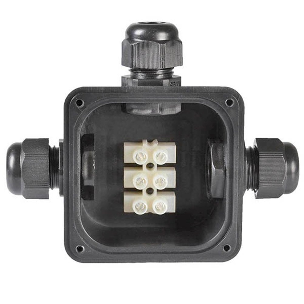

@eloy.m  ¿qué cajas estancas sin conos?

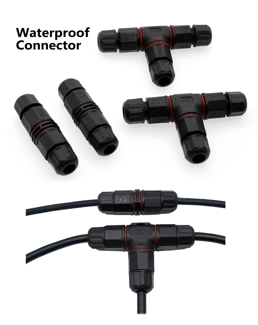

Para las jardineras yo estoy a la espera de conectores de este tipo:
los quiero para unas jardineras que van a llevar hasta 10 focos LED de 10W (conectados en serie hasta un driver de 48V), y me parecía un rollo ir haciendo cajitas con prensaestopas y cortando conos. Mi idea es usar esos conectores y la manguera 3x2,5 directamente enterrada sin tubo. Pero no me gustan las cosas eléctricas chinas, el material parece un plástico de nylon parecido al de los conectores MC4 solares, es un plástico muy duro pero enterrado absorbe humedad y podría ser quebradizo, además la goma del prensaestopas que lleva seguro que es de poca calidad y no ha pasado ninguna norma europea.
Estas salen a 4 euros/ud, ¿a qué cajitas te referías?

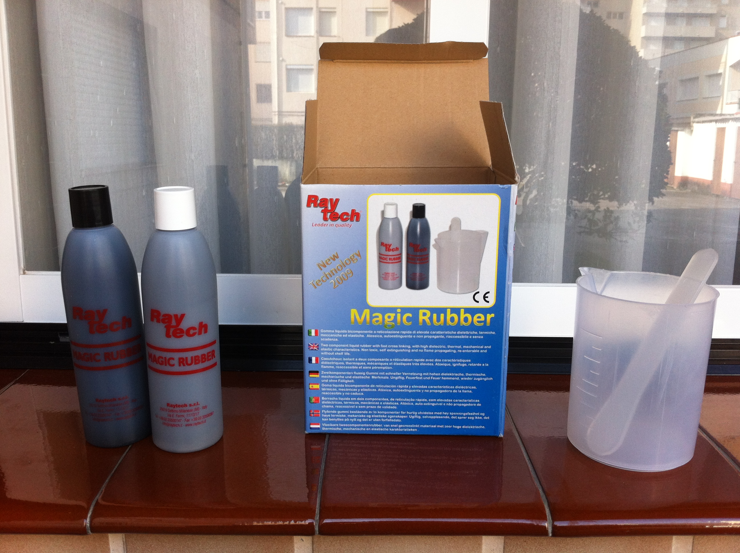

Estos no son los que he usado yo... pero son los primeros que he encontrado en internet. Los que yo uso no tienes que hacer la mezcla. ya viene hecha.
http://solutions.productos3m.es/3MConte ... =ImageFile

guau, eso tiene una pinta impresionante...   los últimos que he pedido han sido estos:
No me da el presupuesto para más...  y a 48V no creo que tenga ningún peligro salvo que se queme el fusible y deje de funcionar

Esto queda totalmente estanco.

Buenas a todos, gracias por vuestras respuestas
Lo que mas me ha convencido ha sido lo de JUDAS, asi que eso sera lo que ponga
