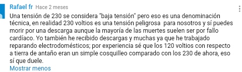

Me pregunto cuanta gente debe opinar que es mas peligroso 230V que 130V?
Entonces, por que no utilizar en nuestros hogares un voltaje no tan alto? Menos peligroso y mas acorde con las potencias domésticas.
Si el voltaje a tierra es menor, también es menor la corriente fugada a tierra. Eso significa que si con una tensión fase-tierra de 230V se utilizan diferenciales de 30mA de sensibilidad, con una tensión fase-tierra de la mitad aproximadamente, los diferenciales podrían ser también el doble de sensibles.
Si utilizáramos como cosa normal 130V los diferenciales podrían ser de 15mA, lo cual hace todavía más segura la instalación.
