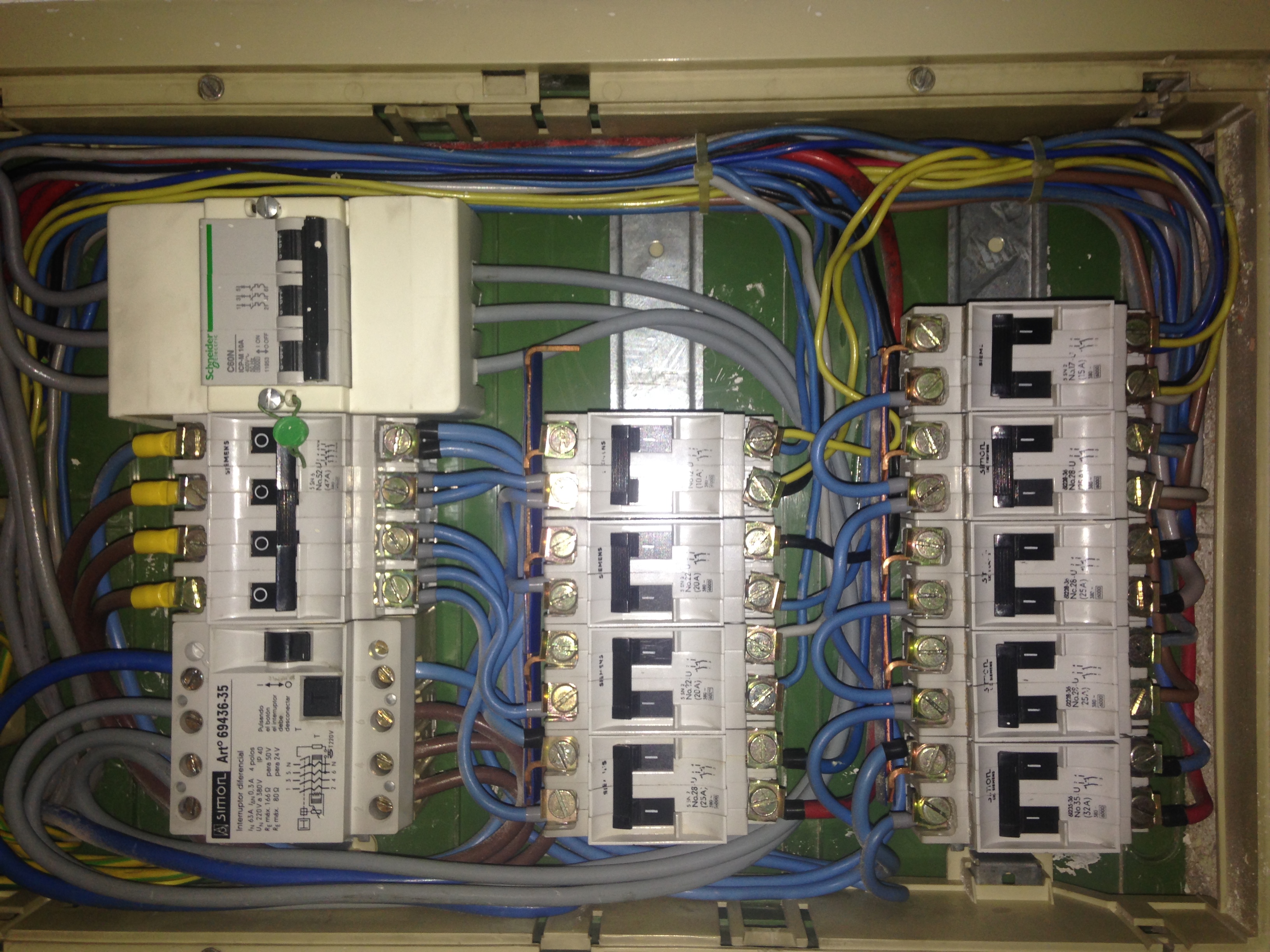

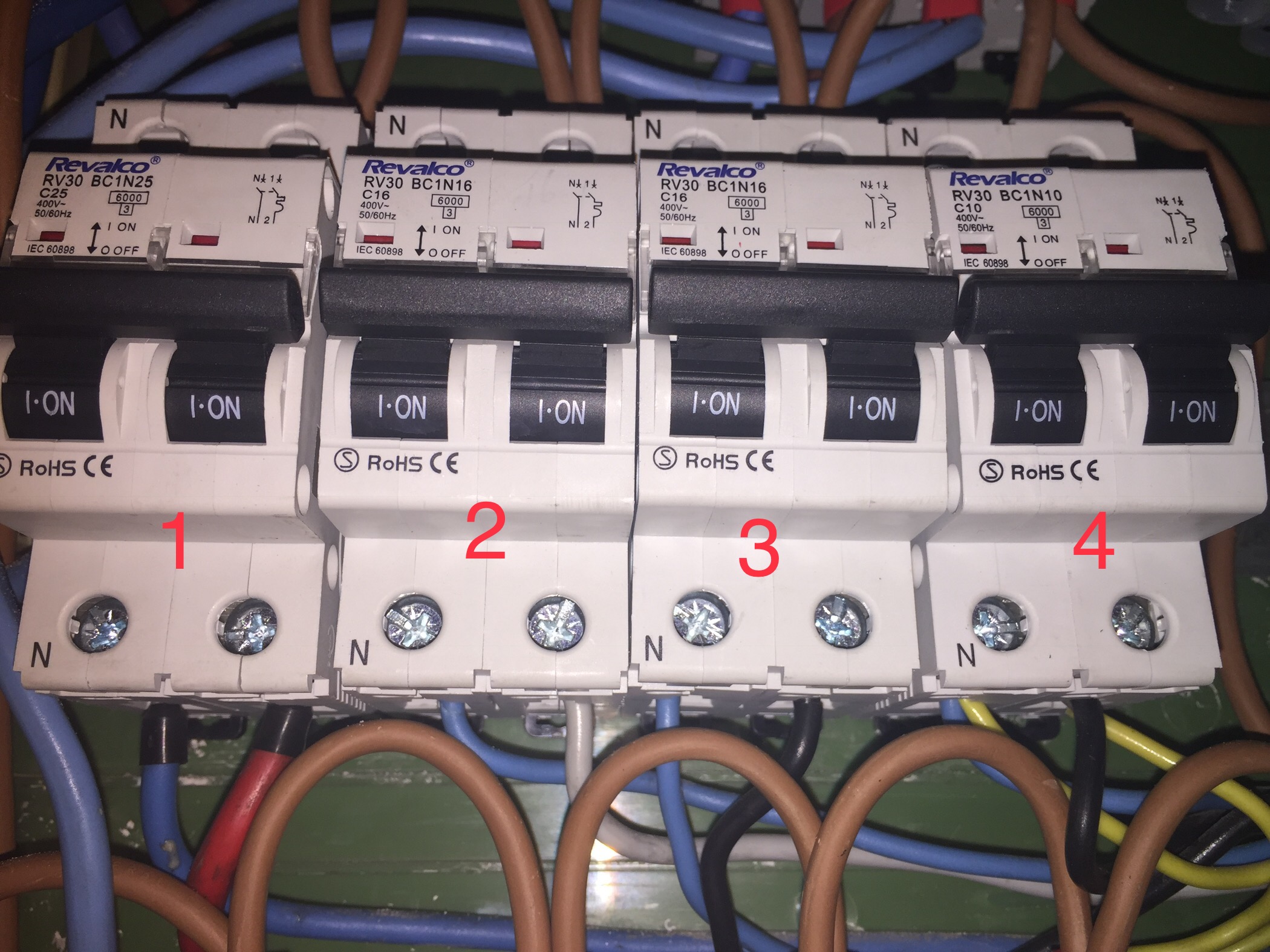

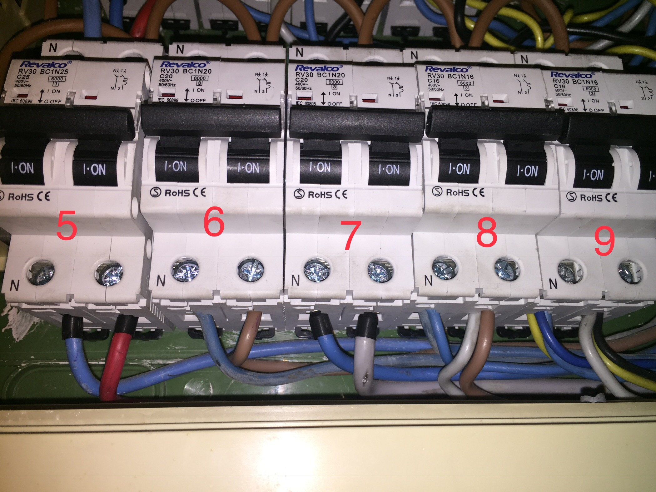

Bombilla escribió:Los puentes de neutro están hechos con cobre desnudo.
Buenas,
Yo también pensé eso, pero si te fijas bien, es un peine, si bien es cierto que está colocado de una manera rara porque desde ese ángulo no debería verse el cobre, por lo que es un peine pero mal colocado.
Los cables sobrantes no te los han quitado, son los dos grises que se ven ahí a la derecha del "general 2" en una borna. Es obligatorio quitarlos, supuestamente en el boletín que han hecho, no los habrán puesto, pero si llega por cualquier motivo un trabajador de la compañía suministradora y ve en la centralización que te suben 5 cables en vez de 3 pues puede llegar a pensar (un poco rebuscado, pero puede ser) que has estado enganchado a la luz. Eléctricamente no hay problema porque se queden ahí los cables, pero si has cambiado a monofásica hay que quitarlos para evitar malentendidos en un futuro.
Sobre los puentes, parece que si, tal y como dice Bombilla son de menor sección que los que entran al general, el general siendo de 32A, tendría que tener todos los puentes debajo de el de 10mm también, y parece que son de 6mm si no veo mal.
Luego también hay un térmico de 16A (el de abajo del todo a la derecha), que tiene como 3 cables saliendo de la borna de fase, y uno de ellos parece de 1,5mm comparado con los de los lados...
