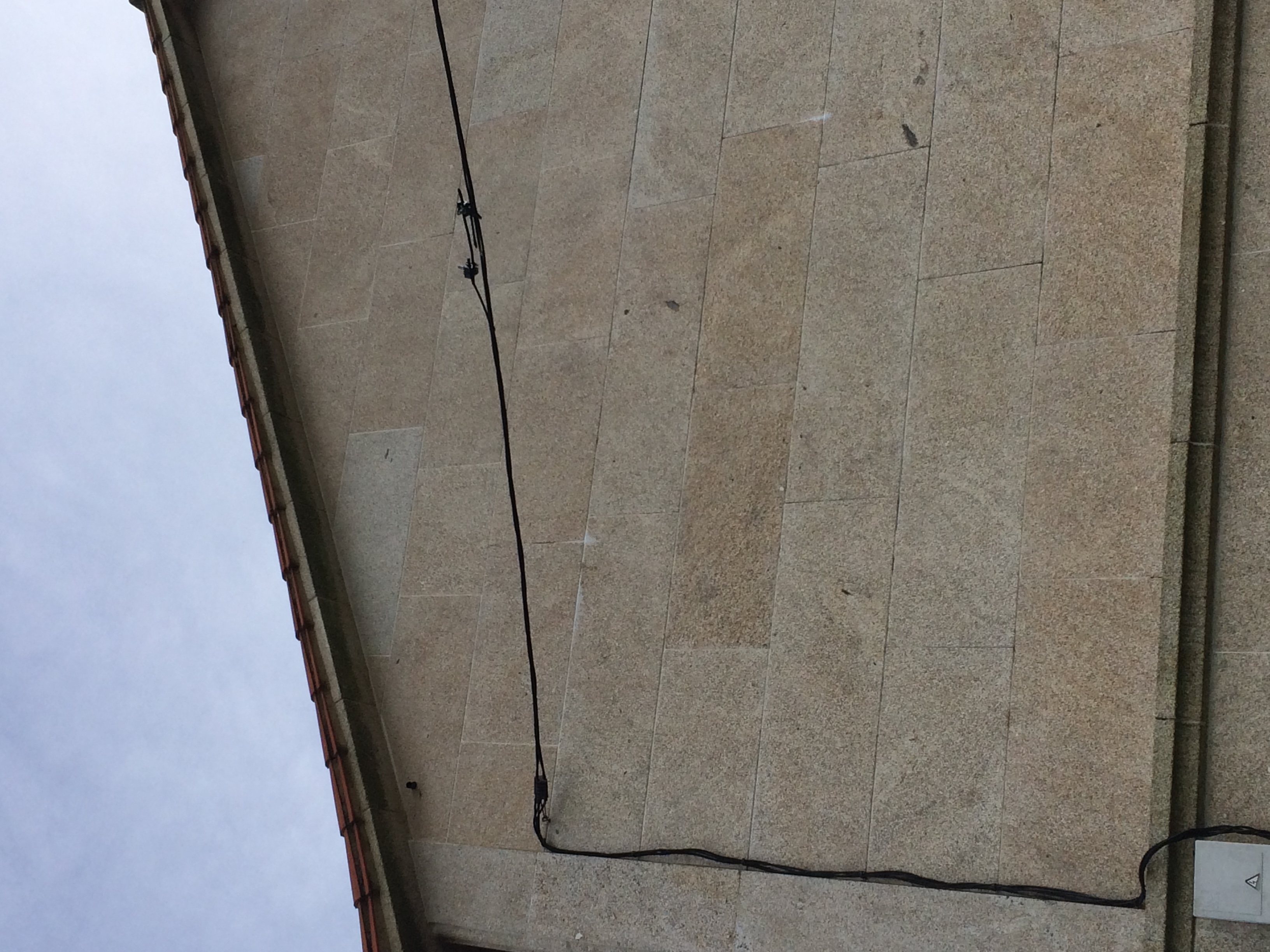

Esta fue la solucion q m buscaron
Esta es la solucion que me hicieron,pasa q igual rompe por otro lado y otra vez el mismo problema

Te empalmaron el neutro. Esa falla no creo te vuelva a pasar, no debes estar con "miedo". Y espera a ver que responden en el foro sobre el protector de sobretensiones, si te llegara a servir para el corte de neutro es una solución muy fácil y económica, pero yo no lo termino de ver claro.
Igual también sería interesante saber porque se corto ese neutro, pero tal vez no te lo hayan dicho, o no lo sepan.
Igual lo dicho, estate tranquilo que raramente te pase un fallo similar.
