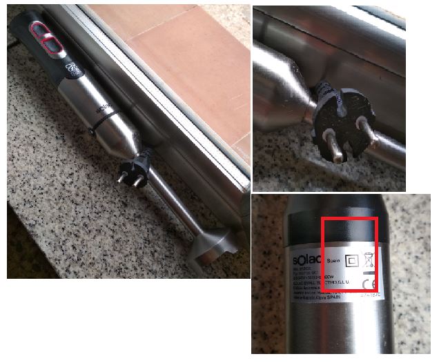

Una batidora con cuerpo metálico, acero inoxidable, alimentada a 230V, de clase II (o doble aislamiento que es lo mismo).
Y POR SUPUESTO, sin toma de tierra.
He señalado en rojo el símbolo de doble aislamiento, el hecho de llevarlo implica que no necesita puesta a tierra, sea la carcasa del material que fuere.
Sin embargo tienes razón en lo de la tostadora, la que yo tengo a pesar de tener la carcasa plástica si que tiene el receptor de las tostadas de metal, y no es de doble aislamiento, por lo que si lleva toma de tierra.
Actualmente las herramientas portátiles eléctricas, tipo taladro, amoladora, etc suelen llevar carcasa plástica, pero simplemente por ser más económica que la metálica y por ser más fácilmente moldeable.
Busca una taladradora antigua con cuerpo metálico y verás que también lleva el símbolo de doble aislamiento y sin toma de tierra.
