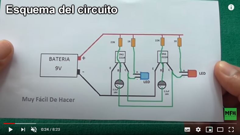

Lo he hecho tal cual el video que colgué...
2 transistores 2N 2222A, 2 condensadores a 25 microfragios, 2 resistencias 22kilo Om, 2 resistencias 1 kilo om....la fuente a 6 v y 12 v...Ambas encienden el circuito pero no me hacen las intermitencias

Entonces seguramente tengas una mala conexión. Aunque lo hayas revisado 1000 veces, revisalo 1001.
Repito por tercera vez que no es mi fuerte la electrónica, pero una idea tengo. Si no me equivoco ahí se está jugando con las caídas de voltaje para abrir y cerrar la base (y por lo tanto también el colector) de cada transistor. Si dices que has respetado todos los componentes y seguido el plan de conexiones, lo que se me ocurre es que el negativo de los leds en algún punto lo tengas directo con la fuente. Si no lo que te queda probar es meter una resistencia limitadora a la salida de la fuente de 12 voltios, para tener los 9 voltios de la batería. Aunque vamos, si ya compraste todo lo anterior te diría que compres también una batería de 9 voltios para calcar el circuito. Pero repasa primero todas las conexiones desde 0.

Gracias una vez más Elektro...lo he probado varias veces...miraré de cambiar, que es lo único que me queda por hacer, el polo negativo, que al estar cableado cuando compre estos leds lo solde directo a una pata transistor. Es lo único que varíe del video tutorial...

El negativo del led a la pata C del transistor y al POSITIVO del condensador. El positivo del led a la resistencia de 1kohm.
El NEGATIVO del condensador al B del transistor (los 2 condensadores/leds/transistores conectados de la misma forma)

Correcto! Así es como está montado...voy a probar de no conectarlo directamente a la fuente. También probé a una batería de 9v, con el mismo resultado.

El circuito que usa se llama multivibrador astable con transistores bipolares, hay mucha informacion por la red sobre valores para frecuencias de parpadeo. El del video esta curioso, no lo he probado pero siguiendo los valores creo que va bien. Es muy importante:
-Los valores de los componentes, 2,2 microfaradios y de tension muy superior a la de alimentacion, pondria minimo el doble.
-Las resistencias igual, dos resistencias de 22000ohmios, los mismo que 22k, lo mismo que rojo, rojo, naranja, dorado(tolerancia 5%)
-Las resitencias de colector, dos de 1000ohmios, 1k, marron, negro, rojo, dorado. Esta resistencia puedes bajarla segun los led que pongas, inlcuso suprimirla si los led son muchos
-Los diodos, es importante saber la tension directa de emision, al ponerlos en serie pueden no encender.
Si te encienden ambos led de los dos canales, es posible que los transistores esten quemados.

por cierto, no me habia fijado, en el esquema pone 2,2microfaradios y usa uno de 100microfaradios, curioso, cual es el valor real? si quieres un apagado mas brusco, baja la resistencia de 1k a 820 o menos, segun los led que pongas y sus caracteristicas

He hecho el circuito en una protoboa utilizando una pila de 9V y los componentes del esquema con condensadores de 100 microfaradios y sí que funciona, revisa todas las conexiones
