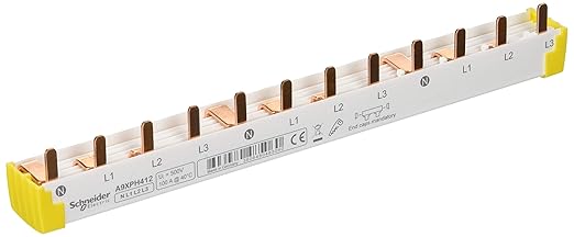

Elektro escribió:
Estos son los peines a los que me refería, no los tuyos. En el dibujo, la alimentación tiene el cable L de color negro y la N de color azul
No Elektro, los peines estaban puestos correctamente, el problema estaba en la linea individual, si te das cuenta esta puesto un iga general de dos polos, como te comente, aguas abajo de todos los pias, los cables estaban conectados correctamente, el cable azul en la N y el cable negro en el 1
Bueno tienes un poco de razon, ya que schneider tiene el neutro a la iizquierda y el programa de esquemas lo tiene a la derecha y lo tuve que adaptar para que lo entendieran..
