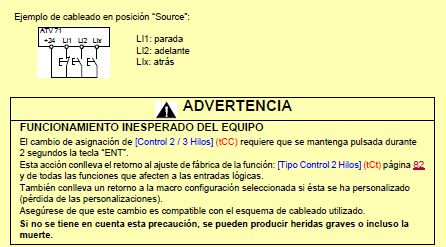

No conozco ese variador y en estos dias lamentablemente no tengo el tiempo para mirarlo mas detalladamente, pero en una busqueda rapida encontre esta informacion, ojala te sea de ayuda:
Imagen 1: has probado de mantener "ENT" apretado durante 2 segundos para activar la opcion "control 2/3 hilos" y ver si se activa la opcion "Jog"? (ya que de fabrica viene configurado con control a 2 hilos)

Hola Elektro.
Ese manual es el que tengo.
Pues tengo:
en LI1 un pulsador NC como parada
en LI2 un pulsador NO como adelante
en LI3 un pulsador NO como atrás
en LI4 un pulsador NO como JOG (configurado a 6 Hz)
Pues todo bien, menos el JOG, que cuando lo pulso, no hace nada. Y si está el motor en marcha adelante o atrás, lo para del todo.
Entonces se me ha ocurrido poner en el LI4 un interruptor en vez de pulsador, y entonces cuando lo pongo en cerrado, al pulsar entonces LI2 se mueve hacia adelante a 6 Hz , al igual que si pulso el LI3 entonces se mueve a 6 Hz hacia atras.
Con lo que tengo solucionado de manera "rara" el tema del JOG. Así que pondré un interruptor-pulsador como JOG, y cuando lo pulse se cerrará, y entonces, así cerrado, al pulsar el boton de marcha adelante o el de marcha atrás, y el motor girará a 6 Hz. No hay peligro de puesta en marcha rápida sin querer del motor, al desenclavar el JOG, ya que no se pone en marcha el motor hasta una nueva pulsación de marcha o paro. Este sistema, pienso que no sería muy seguro con control a 2 hilos, ya que al ser con enclavamiento de los interruptores (LI2 y LI3), al desconectar el JOG, pasaría el motor a girar a su velocidad normal, al seguir conectados el LI2 o el LI3.
No acaba ahí, he estado haciendo pruebas con la entrada LI5, y después de mucho probar, he podido conseguir una parada rápida, vamos, prácticamente instantánea.
Y ha sido: programando la LI5 como nst y colocando en LI5 un pulsador NC, al pulsar se para instantáneo. (El poner como NC, es porque si lo ponía NO el variador visualiza nst, y no funciona nada.) Al igual que antes, es una "parada segura" ya que el paro es por una pulsación, no se puede poner en marcha el motor después sin querer, pues no hay un enclavamiento de un interruptor que al desenclavar pudiera poner en marcha el motor. El variador queda esperando nueva orden de marcha o paro.
