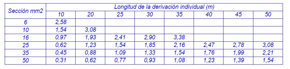

Aunque las respuestas que me habéis dado son correctas, evidentemente, quería investigar en qué punto del REBT se contaban, y para eso he investigado un poco.
Sobre la sección y su relación con la altura del edificio, eso viene explicado en esta tabla:
Básicamente, lo que viene a decir, es que la caída de tensión tiene que ser máximo el 1% (o 2,3V). Eso quiere decir, en la práctica, que, poniendo 3 metros entre planta y planta, y un par de metros extra en la planta cero por si el cuarto de contadores no está donde acaba la vertical y otro par de metros entre la vertical y la vivienda:
* En planta baja y primera se podría poner cable de 6 mm².
* Hasta 15 metros (una CUARTA PLANTA) se debe poner cable de 10 mm².
* De más de 15 metros y menos de 24 metros (SÉPTIMO PISO), se debe poner cable de 16 mm².
* Desde el octavo en adelante cable de 25 mm².

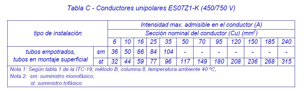

Bien, ahora, si tenemos las medidas de los conductores claras, ¿cuál sería el IGA máximo? Pues eso viene en la siguiente tabla:
Esto nos dice que, con cables libres de halógenos y en monofásica, se debe poner:
* Cable de 6 mm²: 32 A
* Cable de 10 mm²: 50 A
* Cable de 16 mm²: 63 A
Y para trifásica:
* Cable de 10 mm²: 40 A
* Cable de 16 mm²: 50 A
Si mezclamos ambas tablas, y queremos relacionar directamente la altura de la vivienda con el IGA máximo aceptable en monofásica, entonces podemos resumir así:
* Si vivimos hasta un primero y tenemos cable de 6 mm² (algo raro pero dentro de normativa), el IGA de 32 A (si tenemos cable de 10 mm² se puede poner 63 A sin problema)
* Entre el segundo y el cuarto, se puede poner máximo IGA de 50 A (salvo que nos pongan un cable mayor de 10 mm²).
* Hasta un séptimo, se puede poner IGA de hasta 63A.
* Desde el octavo en adelante se podría poner más de 63A, pero no puede hacerse ya que el fusible del cuarto de contadores será de 63A, jaja.
Como conclusión friki: entre el segundo y el cuarto se puede poner máximo 50A (suponiendo cable de 10), en el resto de pisos se podría poner 63A sin problema. Si todo el edificio está cableado en 16mm, pues entonces 63A para todos los pisos.

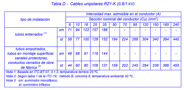

Añado esta segunda tabla, que explicaría por qué hay instalaciones de 10 mm² con fusibles de 63 A.
Resulta que cuando se usa cable europeo del tipo RZ1-K, una derivación individual aguanta 68 amperios en monofásica y 60 A en trifásica.
