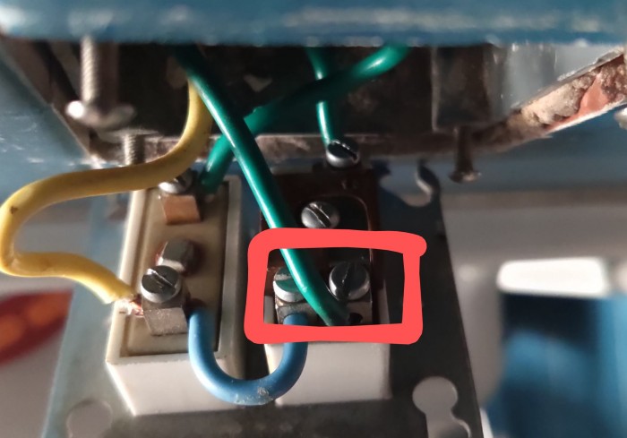

En mis fotos, si se alinearon los astros y tuve suerte, estaría alimentando el interruptor (derecha) desde el enchufe (izquierda)a través del puente azul, pero este cable verde (foto) entonces no podría estar pegado al azul....
En fin... Capaz haciendo las pruebas sacas algunas conclusiones y podemos ayudarte algo más, sino compra un multímetro en los chinos que te servirá para este trabajito y seguramente para otros. Y midiendo con un multímetro es muy facil deducir como van los cables
Suerte y ya nos cuentas

Hola, prueba a hacer el esquema que te indico.

Buenos días Toki, realiza el esquema que te he hecho que va a funcionar a la primera.

Elektro escribió:
Ok, que por probar no quede ;)
Te envío tres imágenes (1,2,3)
1- quita el puente azul, cambia verde por amarillo en el enchufe de la izquierda. Prueba enchufe, funciona?, vamos a la imagen 2.
2- sigues sin el puente azul. Ahora verde del enchufe (izquierda) lo pones en vez del verde que te marque del interruptor (derecha), pruebas luces, si funciona vamos al 3
3- pones puente azul, dejas todo como estaba, y solo cambias verde por amarillo en el enchufe izquierda. Ahora prueba luces y enchufe por separado y nos cuentas (quedaría igual que en la imagen 1 pero ahora con el puente)
Perdón por tardar, he tenido mucho lío entre trabajo y estudios.
He probado la imagen 1, no funciona el enchufe. En cambio, si acciono el interruptor (hacia arriba) y con algo enchufado como un secador, se encienden las luces auxiliares (las que comenté que estaban a la izquierda) y si le doy a encender el secador aumenta la intensidad de luz.
No sé si esto os sirve de algo pero lo comento.

Eres un crack, a la primera ha funcionado todo.
Muchísimas gracias a todos, en especial a ti Miguel.
Un 100/100.
