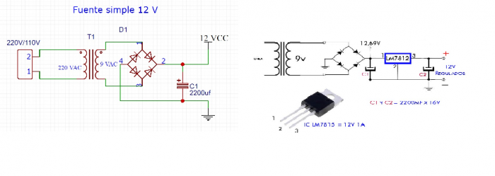

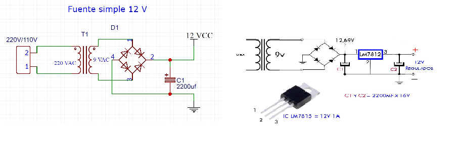

Cuando rectificas la salida de un trafo la tensión baja aprox. 1,4 V (0,7 por diodo) y cuando la filtras sube aprox 1,41 veces la tensión del trafo. Para mandar una electroválvula no tiene mucha importancia, pero ojo con colgar de ahí otra cosa

Gracias por contestar....como le podría kitar esos voltios de más....igual he visto con un diodo zener....o tienes alguna otra idea....por que vi con las resistencias pero no sé por qué se sobrecalenta.....te dejo una foto para que veas el kit...

Antes de ponerse a cortar cojones hay que aprender a afilar el cuchillo :mrgreen: . Para poner una resistencia lo primero hay que calcular su potencia, si no pasa lo que ves. Por tener tienes 3 opciones: ir a un trafo con salida raiz de 2 veces menor ; comprar una fuente con regulador (donde compraste esa mariconada de tarjeta también las tienen) o poner el zener (que también hay que calcularlo). A ver si esto te da luz

Que ganas de complicarle al personal....
Por cierto, has la prueba con la opción 1 y luego me cuentas :mrgreen:

Coito, no te cortes que esto se pone cada vez más interesante...., dinos por favor, una vez con carga, que voltaje promedio tendrá a la salida del rectificador con el trafo de la opción 1?

¡Coño, dínoslo tú, que eres el entendido en esas cosas!
...A ver si va resultar que todos los alimentadores que tengo de 12 V, con trafo de 9 V, están mal diseñados :lol: (ya notaba yo que la radio no cogía emisoras de centro américa)
