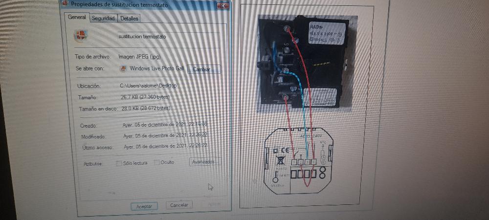

coito circuito no sé si eres adivino pero desde que hice el esquema no lo he modificado: el puente está en la misma posición desde el principio y tampoco sé cuál es la importancia.

Re: Ayuda para cambio de termostato
06 Dic 2021, 18:47
alvaroapolo escribió:
Nada, él se dedica a poner calderas y estuvo mirando y remirando.
Y nada que cuando lo estuvo testeando el aparato no daba señal de abrir la caldera.
Así que me dijo eso, que el aparatito tenía un problema.
Antes de nada léete las instrucciones, que ese aparato lleva una NTC y si no está colocada es factible que no funcione...
06 Dic 2021, 18:50
Al final llamé a un amigo, y me confirmó que el termostato nuevo estaba roto.
Los dos cables negros al juntarse encienden la caldera y solo necesitaba poner electricidad externa.
Así que no iba tan mal encaminado cuando lo hice.
Ya he devuelto el producto y pediré otro.
A ver...
Muchísimas gracias por vuestras respuestas!!
Los 2 cables negros encienden la caldera porque le llevan un hilo de fase, no por juntarlo entre si: Si no haces el puente con la fase, tal y como se te indicó, la cosa no funciona
Hola, Miguel
Todos los "perros viejos" somos medio adivinos: colgué un esquema donde la fase iba al borne 1 (donde debe ir) y a ti no te gustó, por lo que se ve...
Importancia, importancia tiene la que le quieras dar: depende de lo que quieras que dure el contacto, pues no es lo mismo que la chispa vaya de A>B que de B>A. Sobre todo si fuera el caso que el contacto comandara DC. Y si encima tuviera una lucecita igual ni alumbraba...
06 Dic 2021, 19:41
Ni me gustó ni me ha dejado de gustar. Hice un esquema anoche que en ningún momento he modificado y que esta mañana ví que no había salido y lo volví a enviar. Eso es todo.
La instalación del termostato se puede hacer como lo has hecho tú o como lo he hecho yo, da igual, es lo mismo y el contacto se va haber afectado de la misma forma y no es dc y no tiene ninguna lucecita.
Cada caso se estudia en su debido momento.
Las numeraciones de los contactos no se hacen al tuntún: las entradas siempre son números impares y las salidas números pares. Por tanto el "1" es entrada de fase y no salida, como lo pintas tú. Pero bueno, ya sabemos que tú
"sabes de electricidad" y "te la trae floja lo que digan los fabricantes"...
Eso sí, si algún día llegas a dedicarte a la electricidad del sector industrial mas de un disgusto ibas a llevar...
También te recomiendo que cuando caiga en tus manos un dispositivo, al que le haya quemado el contacto, lo desarmes y le hagas un pequeño análisis para averiguar la causa de la falla, que seguro aprendes un montón
