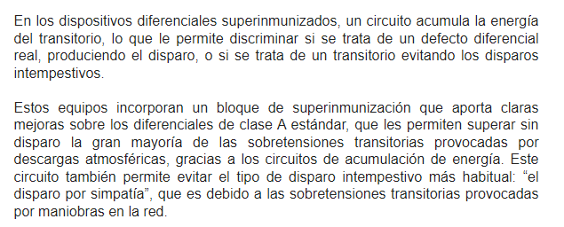

Tienes un diferencial "barato" (el mas básico de la gama). La causa mas probable del disparo (y viendo en la zona que vives) serían las descargas atmosféricas (que no tienen porque producirse en esa zona, sino estar a decenas de kilómetros)
La causa de que vuelva a saltar, y necesite reamarse varias veces, es debida a un "cegado" del interruptor, que queda con cierto magnetismo remanente y hace actuar al mecanismo de disparo
La posible solución pasa por colocar un diferencial SI (superinmunizado) que sería el idóneo en caso de ser el problema que comento
PD: para esos impresentables que se rieron cuando hable de proteger un ID con un fusible que se fijen en la foto de ese
