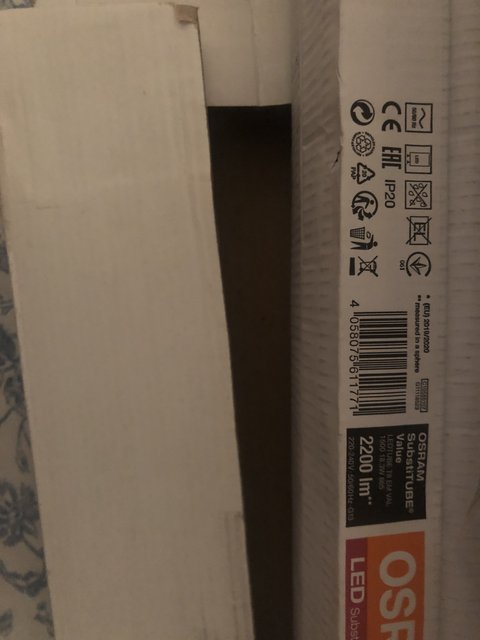

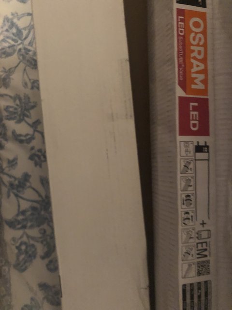

muyperezoso escribió:los tubos led si valen para reactancias electromagneticas y directamente a 230v ( recableo cuando la reactancia esta derivada), para las electronicas no estoy seguro, ya que no he conseguido hacerlas funcionar.
El tubo, en un extremo tiene la pegatina indicando la tension (es donde se alimenta) y en el otro extremo es un puente. no se si son dimmables
