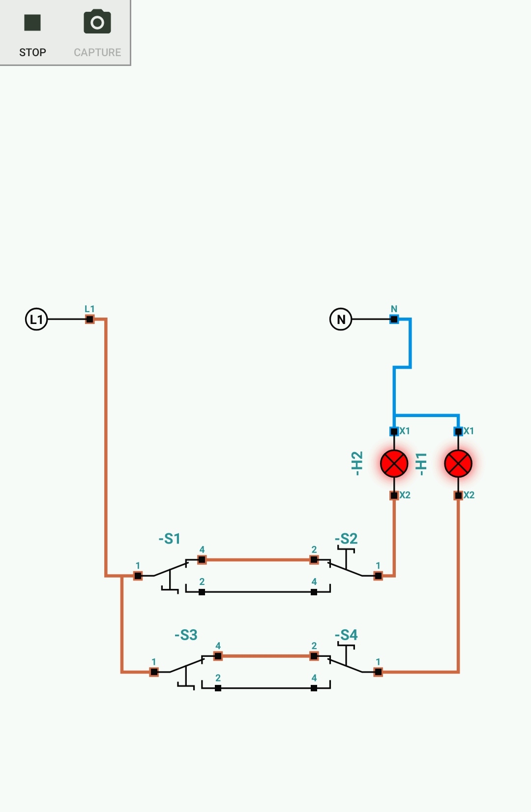

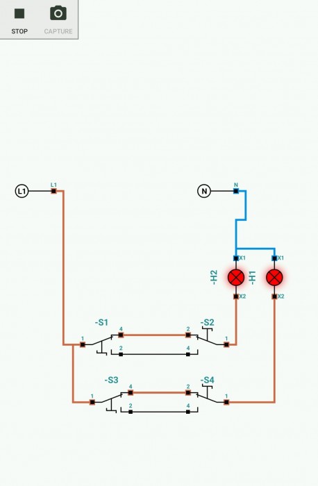

tioseva escribió:
Buenas tardes!!
He realizado la instalación de gran parte de mi casa y con una sala me está ocurriendo algo que me lleva loco y no sé por qué ocurre.
Tengo dos puntos de luz y he puesto cuatro llaves conmutadas. 2 para un punto y 2 para otro.
He realizado las conexiones como siempre pero las luces se quedan en encendidas y no consigo apagarlas.
He llevado dos neutros a las lámparas (uno a cada una), fase a una llave conmutadora y he puenteado a la otra.
He unido 1 y 2 de cada par de llaves, y finalmente línea individual a cada punto de luz.
Os he hecho un dibujo del circuito pero creo que no he hecho nada raro... Los dormitorios están conectados igual y funcionan perfectamente.
En qué he fallado???
Buenas, he estado leyendo y es verdad que es curioso, según el esquema está correcto.
Cuando dices que se quedan encendidas, te refieres a que se quedan totalmente encendidas?...o que se quedan un poco encendidas?
Te has fijado si en lugar de monofásico 220v tienes tensión bifásica?
Te lo pregunto porque últimamente hay muchos casos de éste tipo.
No se si las lámparas serán leds y podría ser que a las lámparas le estén llegando directamente la fase y a traves de la conmutación les llega el neutro.
Últimamente pasa mucho éste caso, sobre todo en viviendas antiguas, cuando han sustituido lámparas antiguas por leds, algunas veces se quedan un poco encendidas por éste motivo.
