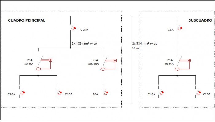

Re: DUDA CALCULO DE SECCION
29 Sep 2022, 19:27
Lo del térmico de cabecera en el secundario, si bien creo así lo indica el REBT (no estoy seguro) yo lo veo técnicamente innecesario, es un tema más práctico que técnico.
Aquí no es necesario y se instala según uno lo estime.
En este caso en particular, el de 25 actuaría de general para ambos cuadros, y el subcuadro podría quedar sin tensión de manera independiente apagando ambos térmicos y su diferencial.
Técnicamente ese esquema estaría perfecto, quedaría dimensionar el cable correctamente
Miguel 69
Mensajes: 984
Ubicación: Cantabria
01 Oct 2022, 08:38
Buenos días Rcg, ese unifilar que has subido imágen no es del todo correcto. Si necesitas mi opinión, házmelo saber y te indico unifilar. También, si el subcuadro simplemente es para iluminación y una toma de corriente sin receptor definido, simplemente para dar servicio en momentos puntuales y, no quieres pasar sección de conductores correspondientes a lo que habíamos dicho de 10 mm².
01 Oct 2022, 14:22
Si hace caso al listado de caída de tensión voltios/amperios/kilómetro sabe qué potencia puede tener en ese concreto punto de consumo, sin romperse la cabeza. Como dije, aparte de los automáticos de 16 y 10 A ,también los hay de menor amperaje, que no están vetados por el REBT
Miguel 69
Mensajes: 984
05 Oct 2022, 06:57

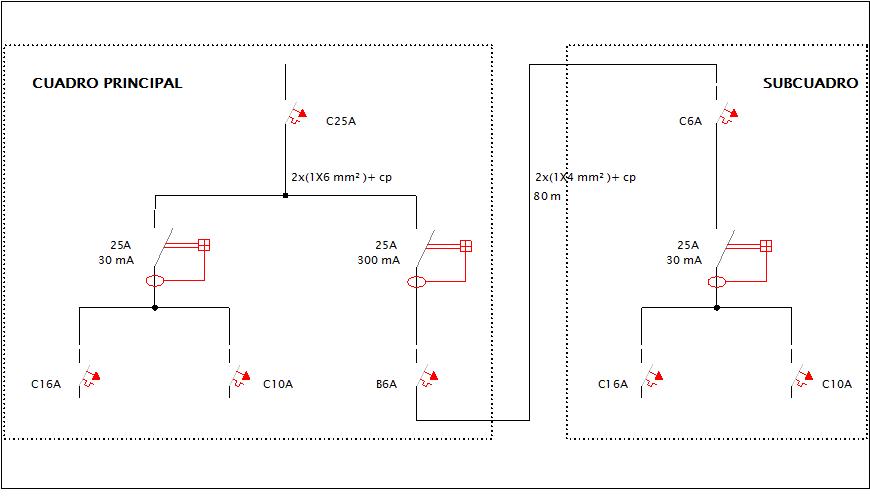

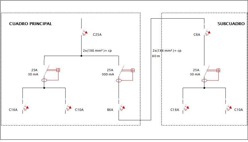

Buenos días Rcg, te adjunto el unifilar.
05 Oct 2022, 12:19
Hola, Miguel
No sería correcto:
Tienes en cabecera un automático de 6 A, y en los consumos de 16A y 10 A. Por tanto, estos últimos, sólo servirían como seccionamiento, ya que nunca llegarían a disparar
Como digo hay automáticos de menor calibre y hay que adecuar las protecciones al consumo que tenemos
05 Oct 2022, 12:42
hay mas cosas mal, pero ya paso del tema
Miguel 69
Mensajes: 984
05 Oct 2022, 13:21
Buenos días Coito, no estoy de acuerdo: los circuitos de fuerza e iluminación están protegidos corréctamente acorde a la secciones de los conductores, simple y llanamente. Los pías no están para proteger los receptores. Luego, el Iga del subcuadro limita la potencia a entregar al subcuadro en base a la longitud de la derivación al subcuadro y la caída de tensión límite que queremos de un 3%. Y cómo es lógico, la derivación al subcuadro está limitada y protegida con un pia de 6A en base al mismo criterio anterior.
Si hay cortocircuito en cualquiera de los dos circuitos del subcuadro, saltará el pía correspondiente; si hay sobrecarga, que la tenemos limitada a 6A, saltará el Iga del subcuadro y, saltará antes que el pía del de protección y limitación del cuadro principal porque éste es tipo B, manteniendo selectividad.
05 Oct 2022, 13:39
coito circuito escribió:
En conclusión: si pones una sección menor, adaptada al consumo del cuadro secundario, tendrás que poner el cabecera un automático acorde a la In que transportas. Así mismo en cabecera del cuadro secundario tendrás que poner otro automático, delante del diferencial, como IG
MIguel, tu leiste esto, pero te faltan algunos conocimientos para aplicarlo correctamente.
Tu esquema está mal, y tan mal que no da ni para discutir las razones.
05 Oct 2022, 13:40
Hola, Miguel
Sigo sin estar de acuerdo:
En caso de que hubiera una caída de tensión "importante", por excesiva longitud de las los consumos de ese cuadro, se los tendrías que sumar a la sección del cable de alimentación. Por tanto el cable estaría mal calculado. Así que para elegir los automáticos del cuadro secundario siempre menores que el general o iguales pero el primero con curva selectiva
Miguel 69
Mensajes: 984
05 Oct 2022, 14:09
A ver Coito, caída de tensión importante no va a haber porque el subcuadro está limitado a una potencia de 1380 w. POtencia para la cual y con una longitud de 90 metros, la caída de tensión no llega ni al 2.5%. Luego, tienes margen en la cdt de los circuitos interiores porque además que tienes la potencia limitada, el circuito de iluminación tiene sección de 1.5 mm² y una potencia prevista que no llega ni 100 w y el circuito de fuerza tiene una sección de 2.5 mm² y limitada la potencia a un máximo de 1380 w, con una longitud en ambos circuitos que la he calculado en base a 10 metros cada uno.
Los pías del subcuadro están bien calculados para la sección de los respectivos circuitos, aunque tengas un Iga de 6A
En definitiva, todo está bien protegido y calculado
