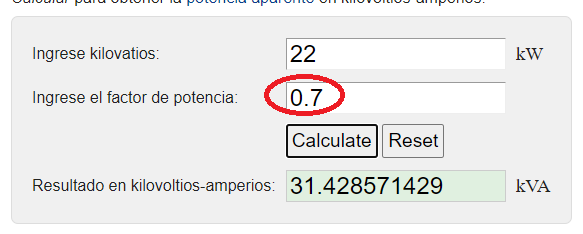

Hola Miguel. Realicé la consulta a Polylux y me hicieron el cálculo para alimentar este cargador trifásico de 22kW con un autotransformador de 31,5kVA. Las protecciones han de ser 125A en la entrada (o 80A curva D) y 40A para la salida.
De momento esto se ha ofertado. Si finalmente se llevase a cabo postearé algo sobre su funcionamiento.

Tomate, Polylux está equivocado.
Pasales el contacto de Miguel69 que les explicará cómo utilizar un cargador trifásico de 400v en una instalación trifásica de 220v, sin transformador. Seguro andan flojitos en el tema algoritmos, tema en el que Miguel anda fino.....

No te quedes sólo con la oferta de Polylux, pídela también a Tecnotrafo, que ambos son buenos fabricantes y son competencia entre sí, por lo que los precios pueden variar sustancialmente
Y, como ves, no me confundí en nada, en relación de que el cargador se calcula como si fuera un motor
Y tampoco en lo de que el fdp era bajo

Buenos días Tomate, gracias por la respuesta.
El cargador trifásico sólo es un módulo de protección, seguimiento y control de carga. Sin necesidad de transformador y con la tensión de suministro que tienes, ese cargador te puede proporcionar una potencia de carga de 11 kw.
El consumo del cargador es muy bajo, no llegará ni a 50w.
En cuanto al dimensionamiento del transformador supongo que se debe al rendimiento y factor de potencia del propio transformador, no creo que se deba a la carga. Los inversores que proporcionan los coches eléctricos son muy eficientes y constan de regulador de potencia, lo que hacen que estén muy próximos a la unidad. Por otro lado, estos cargadores alimentan baterías, no motores, por lo que no hay picos de arranque.
