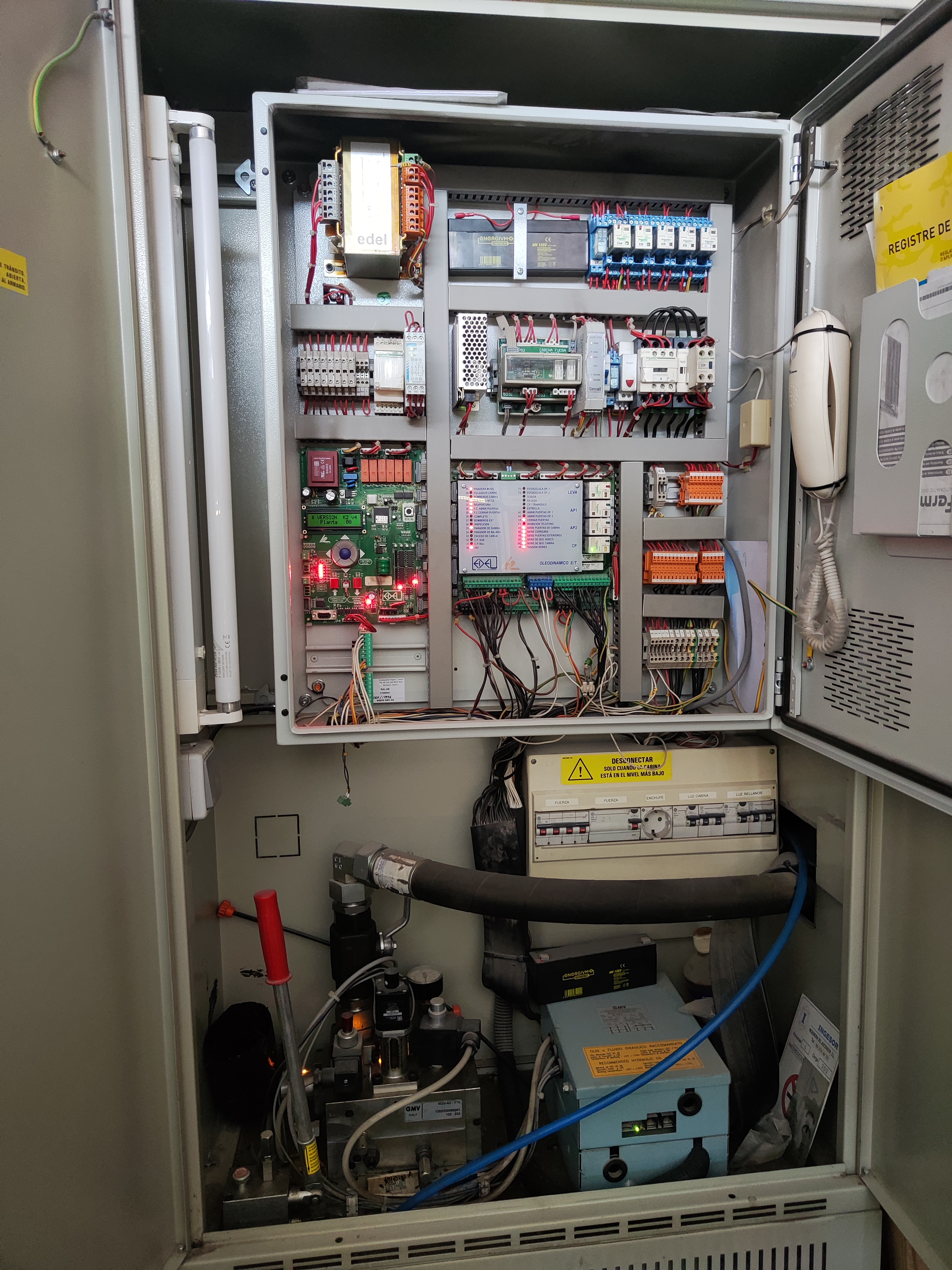

pon una foto del cuadro del ascensor

Cuando llegue a casa le hago una foto al cuadro del ascensor y a ver si me da tiempo de hacer un diagrama con todos los circuitos.

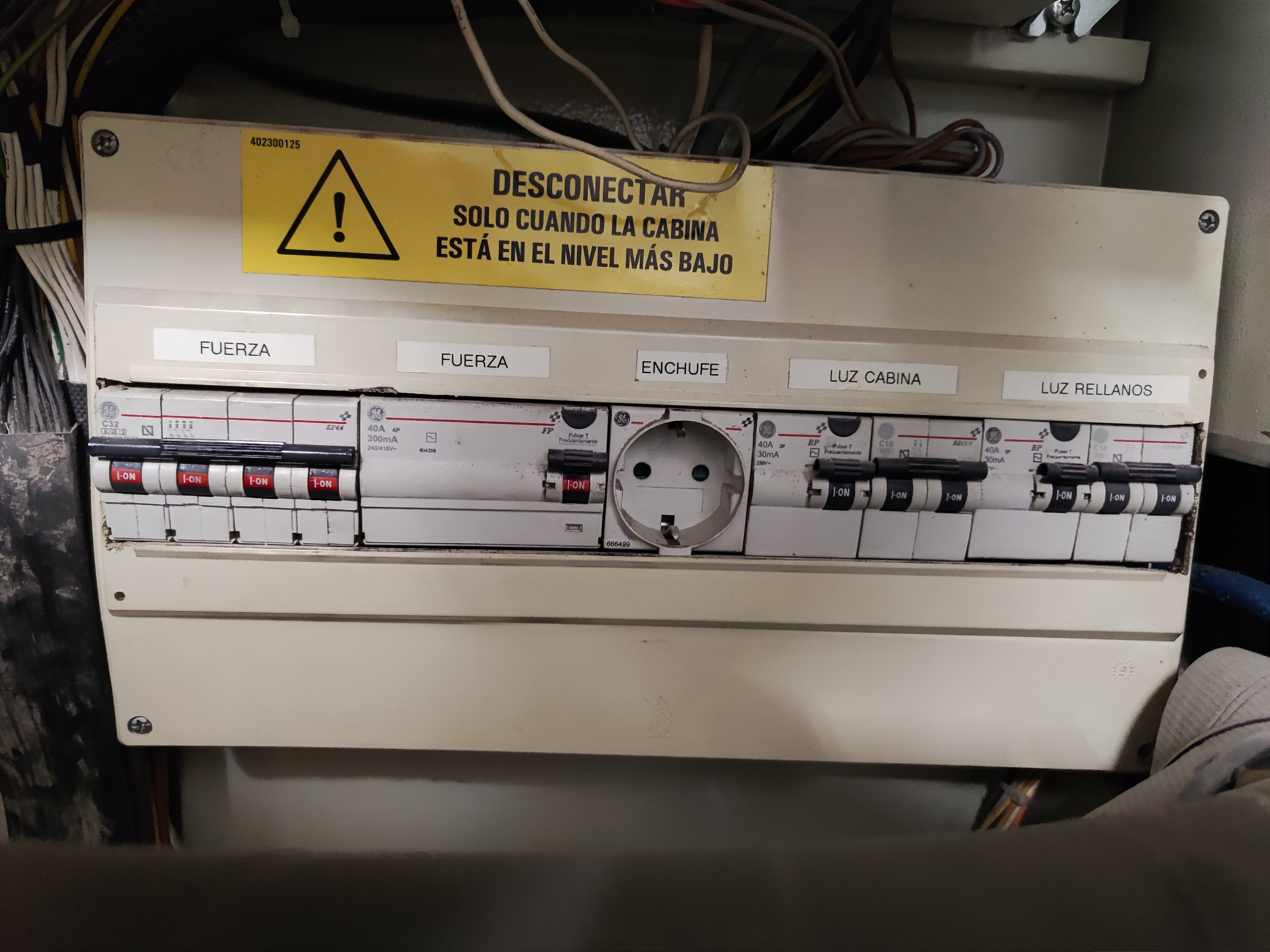

Aquí va el subcuadro dels ascensor:
Muchas gracias por todo.

Tienes también un diferencial de 300 y tienes un térmico de 32.... El térmico de 32 no tiene sentido ya que tienes en cabecera uno de 20.... En la época que trabajé con ascensores siempre he utilizado de 30mA...
Me gustaría ver el cuadro de maniobra, utilizas un variador, relés, contactores?

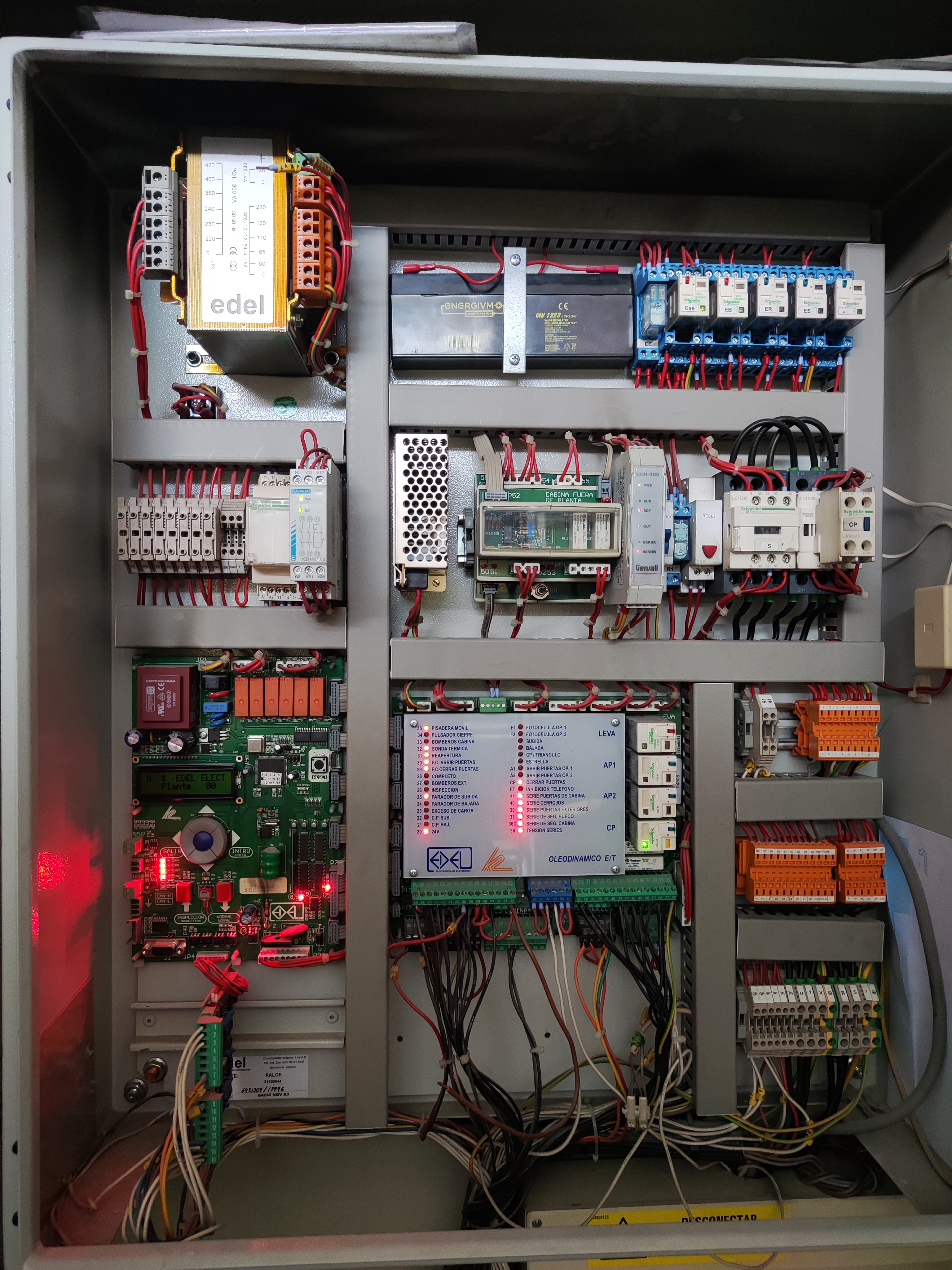

Mañana te hago la foto del cuadro de maniobra. También me aseguraré que la manguera del ascensor está conectado al de 20A que tengo en cabecera

Cuadro de maniobra del ascensor hidráulico:

ok, contactores y relés. Está prolijo. Yo no tocaría mucho ahí. Seguramente pusieron uno de 300mA para que no tirara el de 30mA. Si ese armario eléctrico tiene llave, o sea, si uno tiene que utilizar una llave para abrirlo, yo lo dejaría así.
Puedes emprolijar lo ya hablado en el cuadro gral. y en los subcuadros de iluminacion y tomas.
El trifasico de 32 del ascensor por mas que no esta cumpliendo su función 100%, que quieres que te diga.... yo lo dejaría quietito, claro puedes poner uno de 20...., pero a no ser que tengas algún problema puntual, o el cuadro principal este realmente lejos de este, yo lo dejaria quietito.....

No entiendo lo de 300mA. ¿Te refieres al del cuadro dels ascensor?¿Para que no tirara el de 30mA del cuadro del ascensor?
El armario del ascensor no tenía pensado tocarlo. Lo único que quiero arreglar es el cuadro general trifásico.
