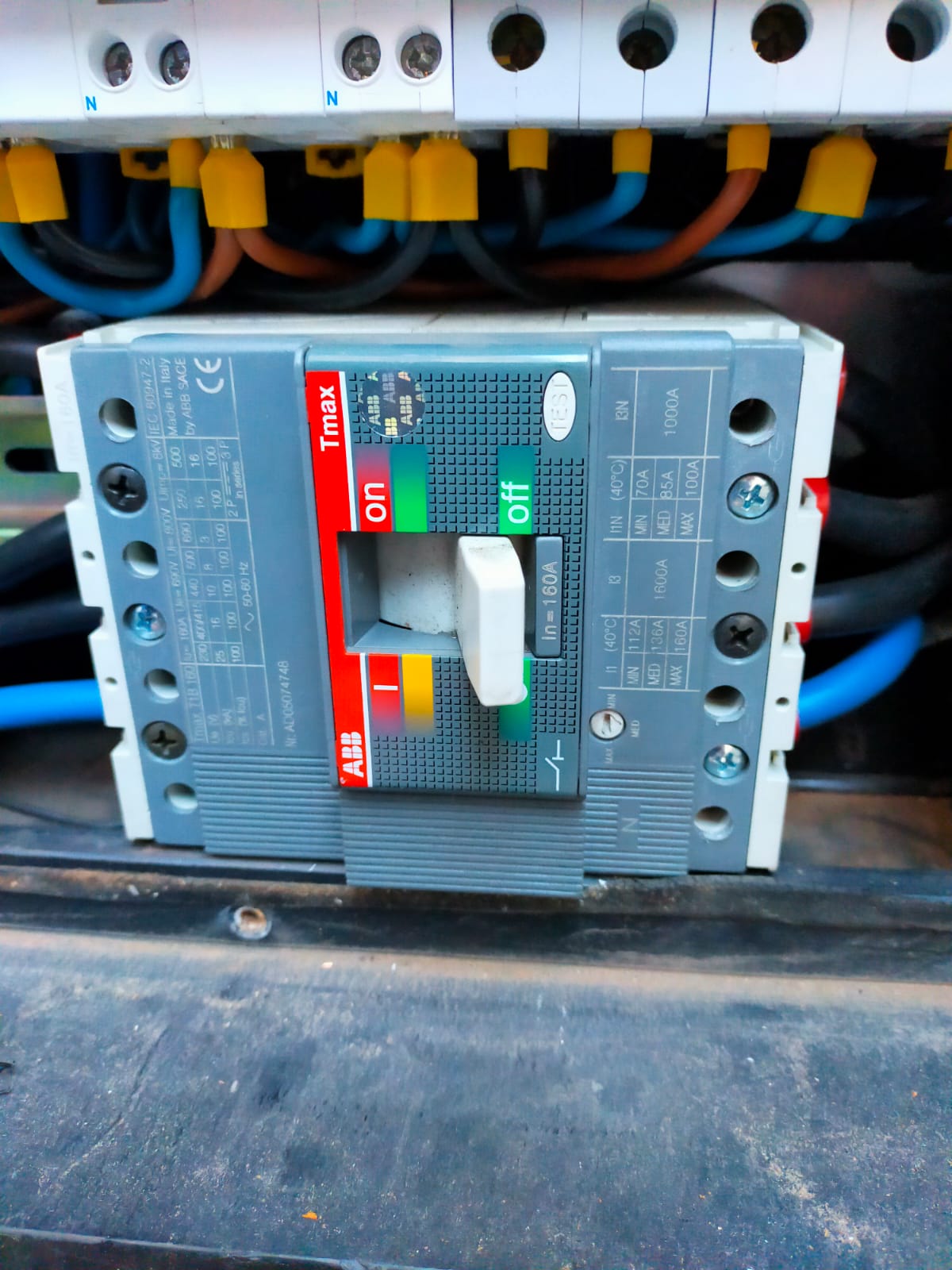

Motorhead, subo una foto del frontal en la que sólo se aprecia un potenciómetro. Respecto al calibre en principio sí es de 160A pero quien sabe, quizá podría estar defectuoso por el uso?

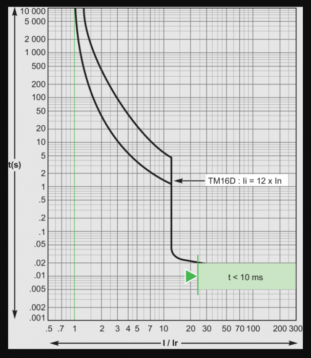

Ese tipo de interruptor es de relés directos, es decir pasa toda la corriente por él. Normalmente una vez que lo montas "no se vuelve acordar de él ni dios". Pero en caso de existir un protocolo de mantenimiento predictivo había que meterle intensidad para comprobar su disparo . Para ello hay que recurrir a la gráfica del fabricante, donde esta reflejado en punto de disparo según intensidad y tiempo
En este caso, para la regulación, puedes jugar con los selectores, ya que su posición no indica que esa sea la regulación fetén

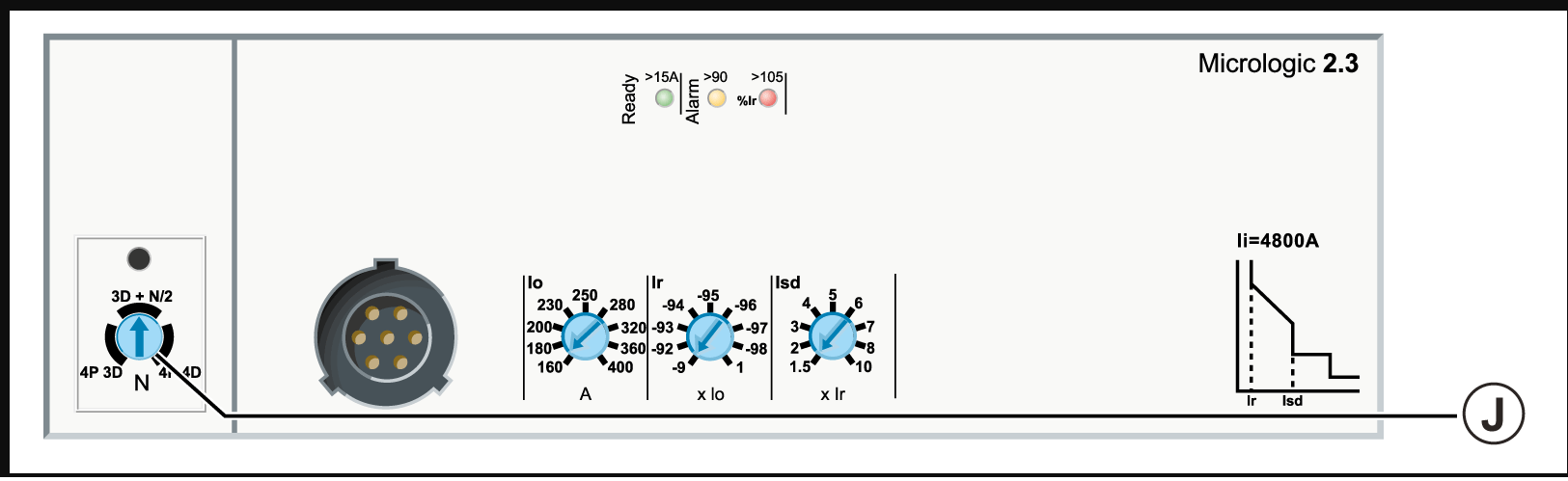

En esta otra foto puedes ver el bloque de regulación del neutro
En los relés electrónicos no se les prueba con corriente directa (en algunos casos tal magnitud de corriente puede ser destructiva) Sino que la corriente se les mete en porcentaje sobre su In (sobre 5 A max) Para ello se necesita una programadora especifica (se hace por el conector redondo que ves en el frontal)

Pues yo sigo sin ver la razón del disparo del interruptor de caja moldeada por sobreconsumo, salvo que esté escacharrado. Es de 160A, regulado entre el MIN y el MED, pero en las fotos la pinza no llega en lugar alguno al centenar de amperios. El chisme de Danilovix indica 127A. Aun mal regulado entre MIN y MED, el interruptor general no debería disparar. Al menos que esté mal y que las fotos de la pinza estén realizadas en un momento distinto (con una carga más baja) que cuando se medía 127A.
