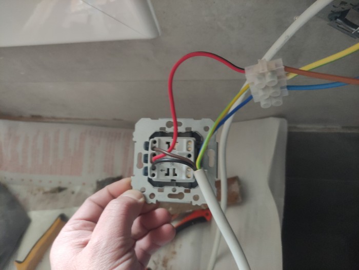

Parece que hay 6 pares, pero los que no tienen cables no llevan conexión, no se por que lo hacen así. Mañana haré una foto más nítida, pero donde va el cable rojo es L(linia), a su lado flecha de subir y al lado de esta flecha de bajar, el par vacío del otro lado del cable rojo se supone que es para el cable de tierra, pero para no liarme lo he puesto como ves directo con la regleta.
Estoy casi seguro que no hace corto ya que no me salta el diferencial ni el magneto.

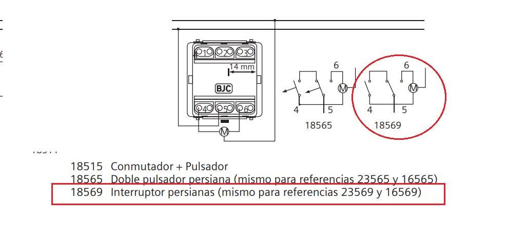

Esta mal conectado: fíjate en las flechas: la fase tiene que ir a la L y el motor a las flechas
En la foto no se aprecia: mira a ver si trae estos números
DESCONECTA Y SACA UNA FOTO CLARA DONDE SE VEA ESA PARTE ENTERA

Ostras gracias por el esquema, entonces lo que a mí me parecía la conexión de la toma de tierra es del motor.
Si lo entiendo bien los dos pines centrales son para la fase, y los dos a cada lado son de subir y bajar.
Mañana lo pruebo y saco una mejor foto.
Re: Persiana sube pero no baja
07 Mar 2023, 03:22
Exactamente

Muchísimas gracias a todos ya lo he solucionado. Dejo una foto de como debe ir conectado este interruptor, que su leyenda confunde un poco.
