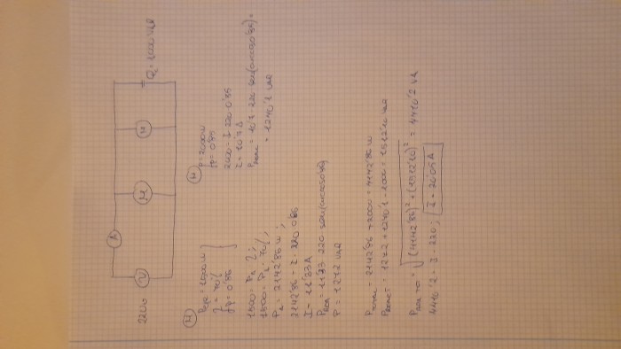

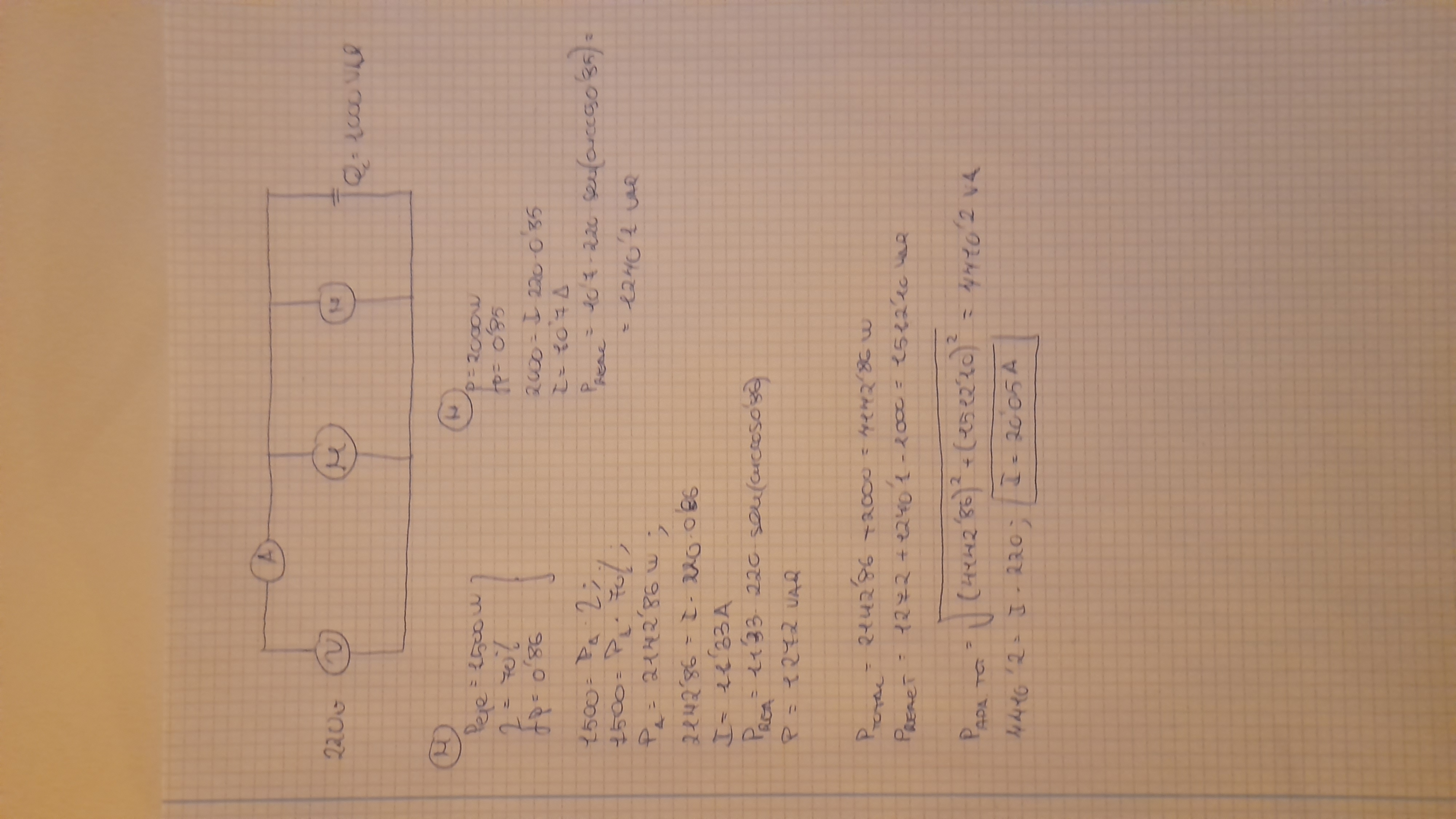

Re: Simple ejercicio de Potencia Eléctrica en CA monofásica
02 May 2023, 23:03
Por si te sirve de algo Taiel
