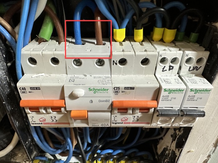

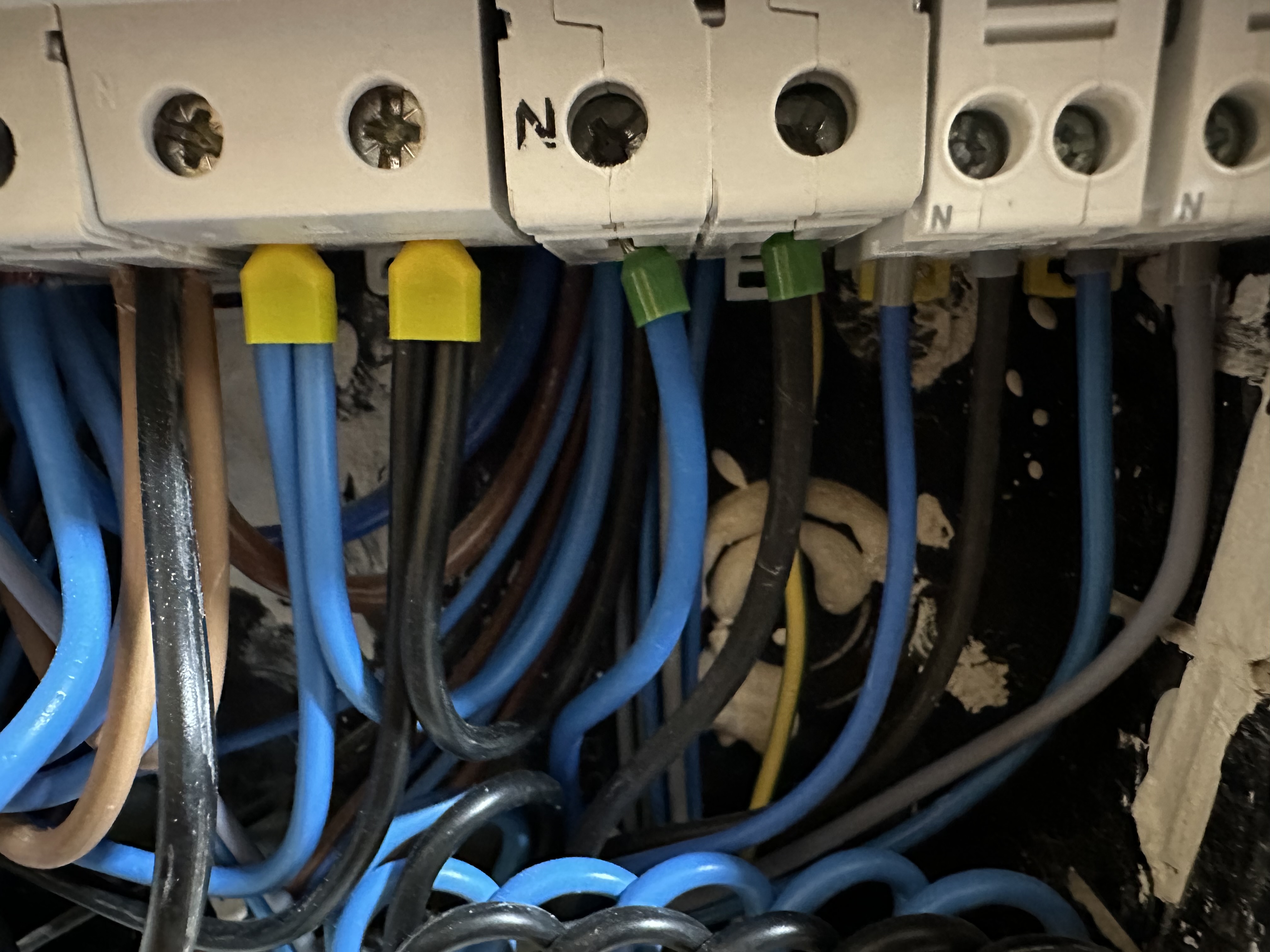

Un par de fotos más. En la primera, además, se observa el único tubo de entrada de cables de la caja y que sale hacia una caja de derivación. Colocaré tres tubos nuevos de 25mm paralelos para poder trabajar mejor y poder tener alguno en vacío para ampliaciones.
Detalle de los distintos cables de entrada desde el exterior, IGA a DI y DI a vitro
Conexionado inferior, IGA (casi no se ve), DI y vitro
Nuevamente, muchas gracias por tu tiempo.

En las fotos no logro seguir todos los cables correctamente.
De todas formas un par de apuntes. Antes de quitar ese limitador de 25, la ID y todos los puentes deben ser de 10 mm.
Por cierto el ICP corta un solo polo, no los había visto de un polo y para mí deben ser omnipolares, pero a efectos limitantes cumple su función (obsoleta en tu instalación)., y las protecciones que tienes cortan ambos.
Las fotos de la fotovoltaica te las pedí para ver como estaba.... Algunas observaciones: Vivo en Alemania, aquí un protección de sobretensiones lado DC es obligatorio, imagino en España también. Y para una instalación fotovoltaica lo veo imprescindible.
El neutro que viene del inversor es cable negro, no cumple normativa.
No traes tierra desde la instalación fotovoltaica, o veo mal las fotos
El inversor creo tampoco está aterrado, o si lo está, lo está con un cable negro, no cumple normativa. Repito, me puedo equivocar, ya que en las pocas fotos no se ve todo con claridad
Esa instalación la hizo una empresa certificada?

¿Te parecen de sección inferior a 10mm los cables de los puentes? No termino de verlos, pero por las fotos, quizá sean de 6mm. Podría hacer más fotos si aclarasen el tema, o comprar un pequeño cable de 10mm y comparar grosores a falta de herramientas especializadas.
La fotovoltaica la instaló una empresa que certificada (o eso dicen), puedo facilitarte el nombre por privado para no incluir aquí privacidad.
En el cuadro solo situaron lo que ves. Por curiosidad, seguí esta mañana "los cables" y pasan del inversor a los fusibles, de ahí al IGA, luego al DI y finalmente a la red (tendría que ver en el cuadro general donde "han pinchado").
Según leo en la web del fabricante, el "Huawei Home SUN2000L-5KTL-L1 " incorpora una protección sobretensiones, quizá por eso no lo colocasen, pero esto es desconocimiento mío puro.
Si te parece, voy a hacer un pequeño video con toda la instalación fotovoltaica para que puedas verla mejor, ya que, ciertamente, en la foto solo se aprecia el cuadro de frente y poco mas.

Gracias Elektro, llamada que se van a llevar y que "vengan a ver su obra", no tengamos un susto y menos con niñ@s por casa.
Respecto al cuadro general, ¿te pareció por las fotos que los puentes eran de 6mm^2? Sino compraré un metro de 10mm2 y 6mm2 en alguna ferretería y compararé; aquí no tenemos muchos sitios donde ir a comprar y lo mínimo que he visto son 25 metros en "tiendas online que todos conocemos".

Esto para mi podrían ser 10mm, el resto por fotos lamentablemente no puedo decirte con certeza
