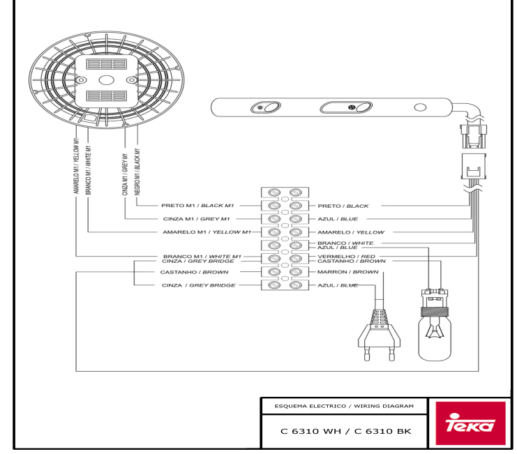

Re: Conexión cableado campana extractora
14 Ago 2023, 17:56
Aquí está el esquema y está vez se ve bien, lo tuve que pedir de nuevo... y resulta que no es válido.
Pero si a alguien le puede servir en un futuro...aquí lo tenéis.
Mi campana extractora tiene la botonera diferente, a pesar de ser el mismo modelo.
Ya he pedido el esquema de nuevo indicando cuál es mi campana extractora.
Gracias.
14 Ago 2023, 20:40
Pues no corresponderá con el de tu campana extractora pero es que además tiene un error.
