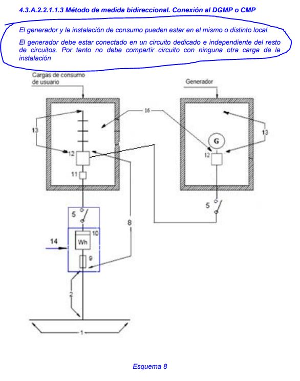

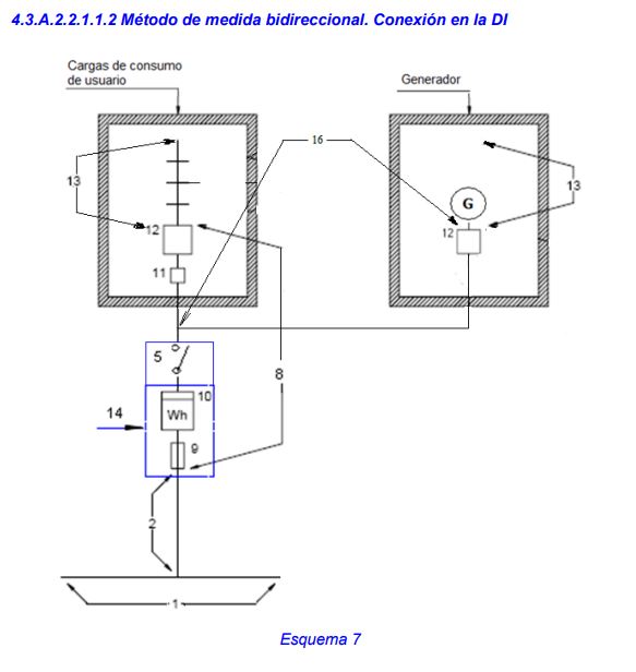

enkotec escribió:
Pues por lo que he entendido de la ICT BT 40, a mi me aplican los esquemas 7 y 8 (Instalacion generadora conectada a la red interior y suministro asociado, Modo de funcionamiento independiente, Acometida de un unico usuario, Metodo de medida bidireccional), es decir con conexion en la DI o conexion al DGMP.
En el caso de ser al DI, despues del Interruptor General de Maniobra, que entiendo que en mi caso es el IGA. En el caso de ser al DGMP, como un circuito independiente y con un Interruptor General de Maniobra para esa línea (que no tiene por qué ser automático, entiendo).
vale, el esquema 7:
aqui, entiendo que la instalacion solar esta fuera del edificio, en el suelo y su cableado va bajo tubo y enterrado hasta el contador directo. Haciendose alli la conexion, donde el usuario no tiene acceso a los conductores y no existe riesgo.
El esquema 8
pone especificamente que en el cuadro de la vivienda a de tener un circuito independiente para el generador (pongamos que vas a modificar el cuadro electrico, tienes que poder desconectar el circuito solar desde el mismo cuadro, evitas que otra persona este arriba y te suba palancas. Eso sucede, creeme hasta en las mejores familias). Pero no especifica si es solo termico o tambien diferencial.
Leyenda
En los dos esquemas pone que el circuito generador a de tener sus propias protecciones, termico, diferencial, sobretensiones,..
ese interruptor no es el iga, es un seccionador que se pone en el cuadro de contadores o a la salida del generador solar, de cualquier manera esta fuera del cuadro de la vivienda.

muyperezoso escribió:
vale, el esquema 7:
No veo nada que indique lo que supones, pero es que la ICT es escueta escueta.
Creo haber leído en otra parte del REBT que en este caso, la DI va desde el contador hasta el IGA, no hay nada más. Y entendía que la función de IGM la implementaba el IGA, además de la de protección.
Pero es cierto que he leído (no recuerdo si en este foro) que las compañías querían poner un IGM junto al contador en la misma caja para poder cortar la fotovoltaica y no tener que confiar en el anti-isla de los inversores.
El esquema 8
Leyenda
Yo lo que entendía es que ese segundo elemento 5 que aparece en la línea del generador era justamente eso, un IGM para el caso que tu expones y que no necesitas que sea automático porque ya tienes el que pones con el diferencial en esa línea.
Gracias por poner los esquemas, yo no sabía subirlos. En ellos se ve como hay un elemento 12, Dispositivos de Mando y Protección Interiores, pegado al generador que entiendo son el magnetotermico y el diferencial, a diferencia de lo que indica Leo351.

24 Ago 2023, 19:14
En el esquema 7, te indica que debes conectar antes del icp, osea, antes de la entrada del cuadro de vivienda. Asumo que dado que no puede haber empalmes en la DI, se ha de conectar en la caja de contadores.
En el esquema 8 te indica de conectar en el cuadro con un circuito exclusivo, eso puede implicar tanto aparamenta como conductos.
Esa ICT vincula a otras ICT, hay que revisarlas todas para ver tipo de conexiones, al ser una fuente generadora dentro de tu casa, creo se deberia plicar como tal, independiente a toda ella hasta el punto de conexion.
No estoy muy puesto en normativa, tengo que leer esa ICT y asociadas para saberlo, con tiempo te respondo.
