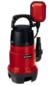

Hola de nuevo a todxs.
Está claro que no erré en elegir el sitio donde preguntar. Ustedes sí que saben!

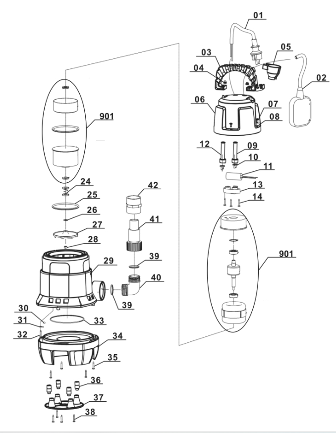

Incorporo foto y características de la bomba que hay instalada y algo de información adicional...
Debo decir que vivo en una casa normalita, con un sótano normalito y con un sistema de arquetas normalito para recoger ciertas aguas que caen. Por tanto, la bomba de desagüe va a juego con todo, normalita.
Cuando me entregaron la casa hace ahora 20 años, la constructora ya tenía instalada en la arqueta principal una bomba de 8K litros/hora de capacidad. Ese sistema jamás me ha dado problemas dignos de destacar, salvo que cuando han caído esporádicamente trombas de agua, pues con esa capacidad de desagüe corría el riesgo de inundación porque entraba más agua de la que expulsaba (lógico). Eso lo he corregido recientemente con una nueva bomba que he instalado, de igual formato que la otra pero con una capacidad de desagüe de 15K litros/hora (da gusto verla funcionar!).
La nueva bomba es una Einhell y en su descripción dice:
Einhell GC-DP 7835 Bomba de aguas sucias (780W, capacidad de 15.700 l/h, profundidad max. de inversión 7m, conexión de manguera 47.8mm, cuerpos extraños hasta 35 mm, interruptor de flotador continuo. Su precio es de 70€, ¿ barata/cara ?, ustedes diran. Sí les añado que la compré por Amazon y tiene una valoración global de 4'3/5 de algo más de 10K valoraciones registradas. Yo estoy satisfecho con ella. En 20 años es la tercera bomba que tengo y la de mejores prestaciones.

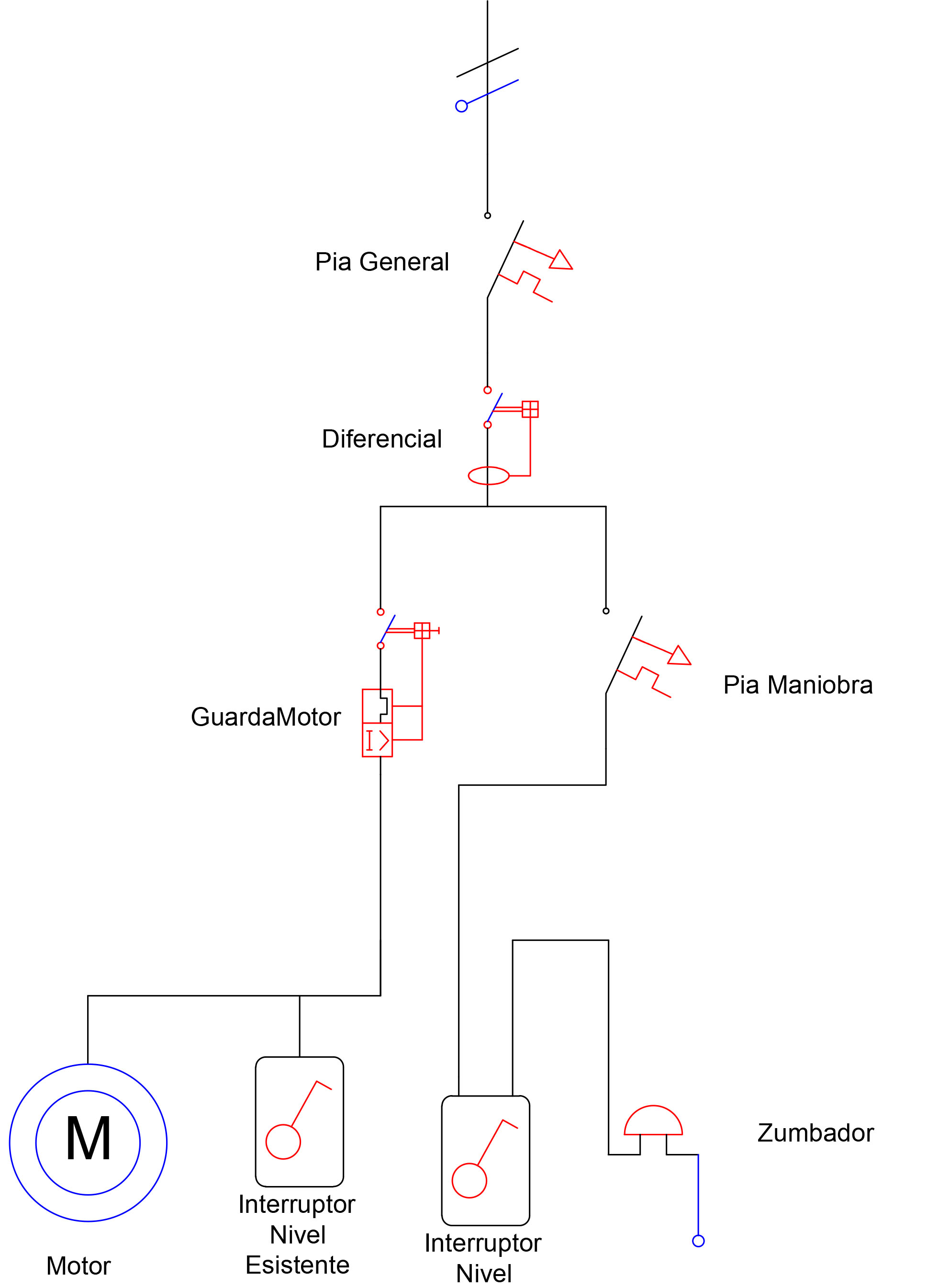

PcFex escribió:
coito circuito escribió:
En plan "doméstico" sería una opción plausible ;) ; en plan industrial no tendría cabida: con la boya añadida no garantizas que el funcionamiento de la alarma sea por estar la bomba en servicio, al ser independiente de la marcha de la bomba
Mas doméstico que lo tiene no lo va a tener y mas cuando dice que quiere que suene un zumbador para saber que esta en funcionamiento la bomba, imagínate que suena a las 5 de la mañana.
Yo quizás si pondría una boya con un zumbador, mas alta, pero para que detectase que la cámara de bombeo esta al borde de rebose
En industria se suelen poner 2 bombas

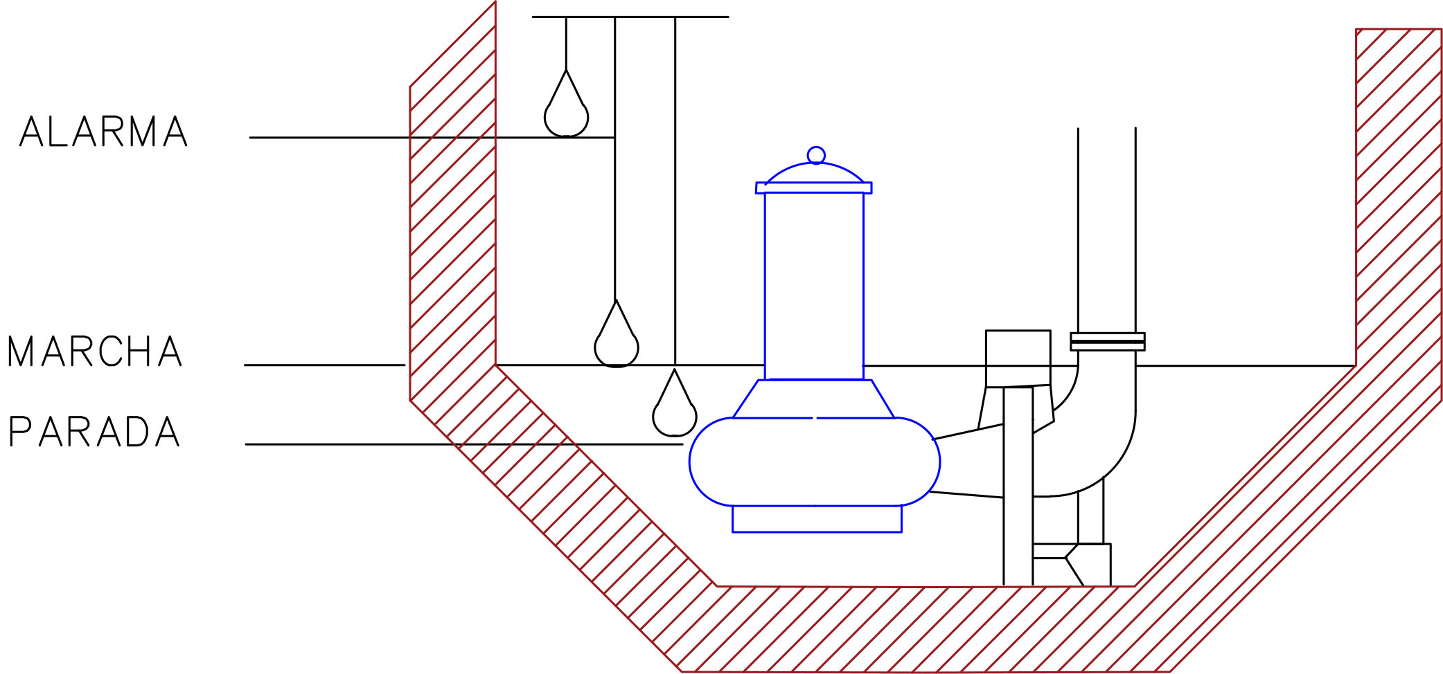

En industrias se emplea el sistema de doble bomba en fosas fecales, con instalación fija, las cuales van montadas sobre unas guías para facilitar su extracción, sin tener que tocarlas manualmente. No se emplea el control por boyas, debido a la “densidad del producto” . Para su control se emplean relés específicos, los cuales se ajustan por intensidad (cuando vehicula producto la intensidad sube, y al contrario cuando la tubería queda en vacío) o cos phi. siendo un referente en ellos FANOX, de fabricación nacional
https://www.fanox.com/es/products/prote ... baja_es_03
(En una de las pag de bloques gratuitos de Autocad hay un dibujo descriptivo de ese tipo de montaje, que en su día yo utilicé para documentar una instalación de ese tipo que había en un CPD (Centro de Proceso de Datos) de un banco, del cual llevaba el apoyo externo a su Departamento de Mto.)
En instalaciones “mas normales” no se emplea el nivel que viene con la bomba, ya que se debe garantizar el funcionamiento en cualquier condición. Dependiendo de que la bomba sea para meter o sacar se emplean 3 niveles independientes: arranque, paro y seguridad-siendo este de max. o min. para el tercer nivel aludido)
Referente a colocar la boya más alta como opción para monitorizar su funcionamiento me parece buena opción...

El fabricante aludido es "generalista" que fabrica para si y para terceros. No es mal material, debido a su relación calidad precio. Pero en una industria raramente se elegiría esa marca
En cuanto a ponerle protección a la bomba tú mismo has padecido el efecto de no tenerla. Como ves en la documentación la bomba viene con su enchufe, como medida de seguridad de las personas (imagínate que sacas la bomba del foso estando derivada y no tienes donde seccionarla cuando te dé el calambrazo)

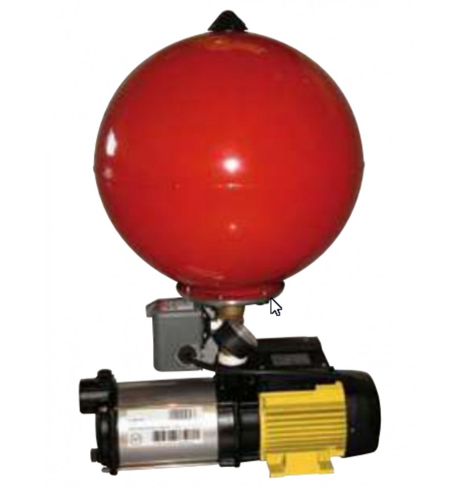

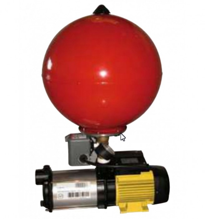

En mi casa del pueblo tenemos un grupo de presión para sacar agua de un pozo, la primera bomba se agarroto por solidos del fondo y se quemo, .
algo parecido a esto
esto paso hace casi 40 años, se bobino el motor y le puse una protección térmica ajustada a la intensidad de la bomba, eran mis primeros coletazos con la electricidad, hace como 5 años se cambio la bomba porque se perforo la cámara de aspiración, el motor funcionaba perfectamente, en ese tiempo salto el térmico tres veces, si no llego a tener esa protección, hubiesen sido tres bombas nuevas...
