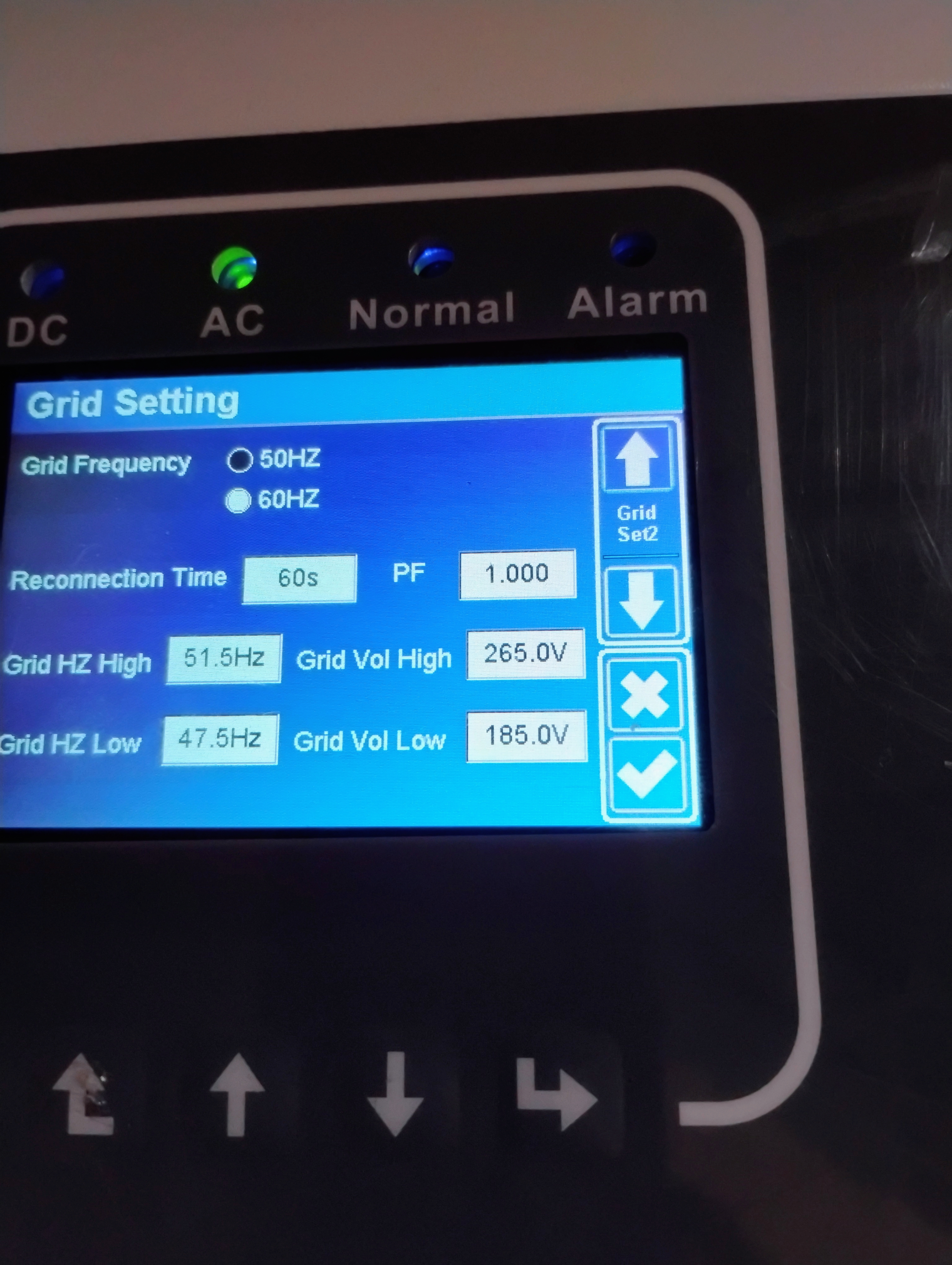

Hola buenas tardes.
He hecho la modificación de la programación que me indicaste, y ha vuelto a sacar el error de F59 y al que se añadió también el error de frecuencia elevada, este ultimo también me ha salto en otras ocasiones pero de manera aleatoria, no todos los días.

hola, te comento:
-La única diferencia entre linea fase_fase y neutro_fase es que el neutro esta referenciado a tierra, si fuera ese el problema, no dejara arrancar el inversor.
-Poner un trafo para una potencia de 3000w, no serian 3000va. serian 3000w/0,85=3500va y ademas añadiría que estas poniendo el trafo al limite con toda la carga. Sin buena refrigeración acortarías su vida útil. Lo suyo seria 4 o 5kva para que camine desahogado (de cualquier manera el trafo no sera barato, aparte de las protecciones posteriores). Y eso no garantiza de quitar el error de f59.
-El hecho de que el error f59 salga cuando el reloj interno llega a a las 00:00 es el problema de configuración o falla en el inversor.
-El fallo de frecuencia sale por el valor zero export power, esta muy cerca del consumo minimo de la vivienda y se la pasa continuamente inyectando y dejando de inyectar, se puede seguir bajando o subiendo el valor que has puesto hasta que deje de salir el fallo, probar primero por debajo, 40, 20, bajar mas es posible que en algún momento si inyecte a red.
por otro lado te aconsejo seguir haciendo pruebas hasta descartar todo.

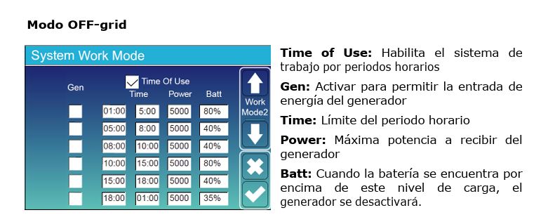

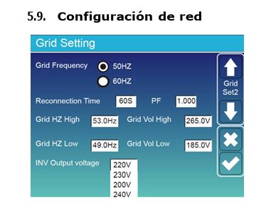

saca una foto de esto:
y de esto:
En algún sitio provoca el fallo a esa hora precisa, presupongo que en los menus tienes desactivado todo referente a las baterias y seria bueno medir la tensión de tu casa en hora punta y en hora floja. al mediodia y por la noche antes de dormir.
Por cierto, el trafo debe ser separador, aislación galvánica (1:1 como bien indicas), y una de las puntas referenciarlas a tierra (con pica) para marcar el neutro.
Otras opciones serian restablecer los valores de fabrica y configurarlo desde cero. Pero eso lleva su tema.

buenas noches,
esta tarde he estado haciendo alguna que otra prueba.

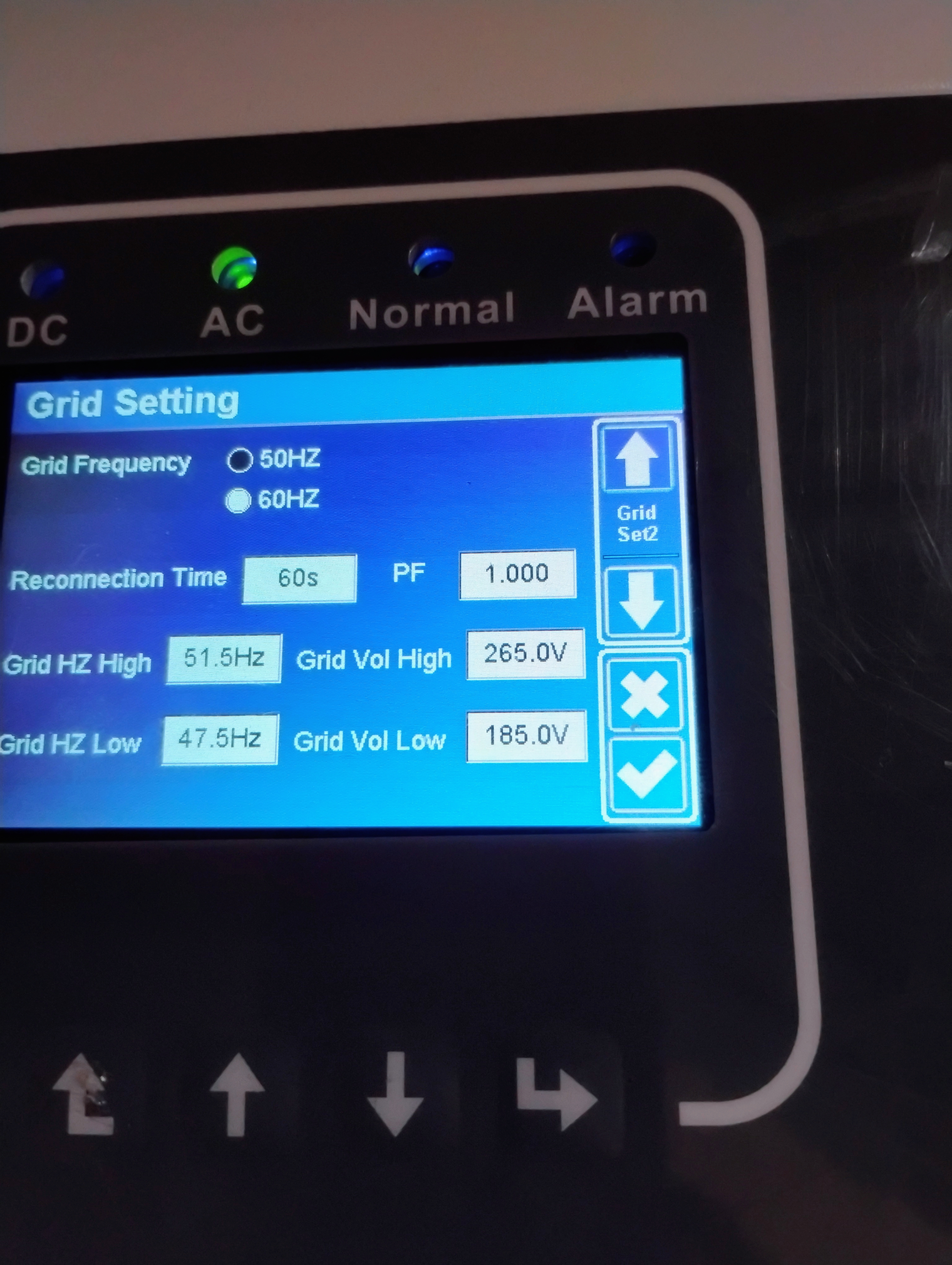

Sobre el tema de que sea bifasica, he desconectado todas las tierras del inversor, y colocado la hora manualmente a las 11.59 pm y lo mismo aparece el error. F59
he ido a las dos paginas de configuración que me comentas y en la pantalla de parametros de red este firmware no saca el valor de la tensión de salida del inversor no me da esa opción. la diferencia con la foto que me mandaste esta en la especificación de frecuencia alta que yo la tengo programada en 51,5 hz y mirando videos de solar facil en esa misma pagina esta el mismo valor.

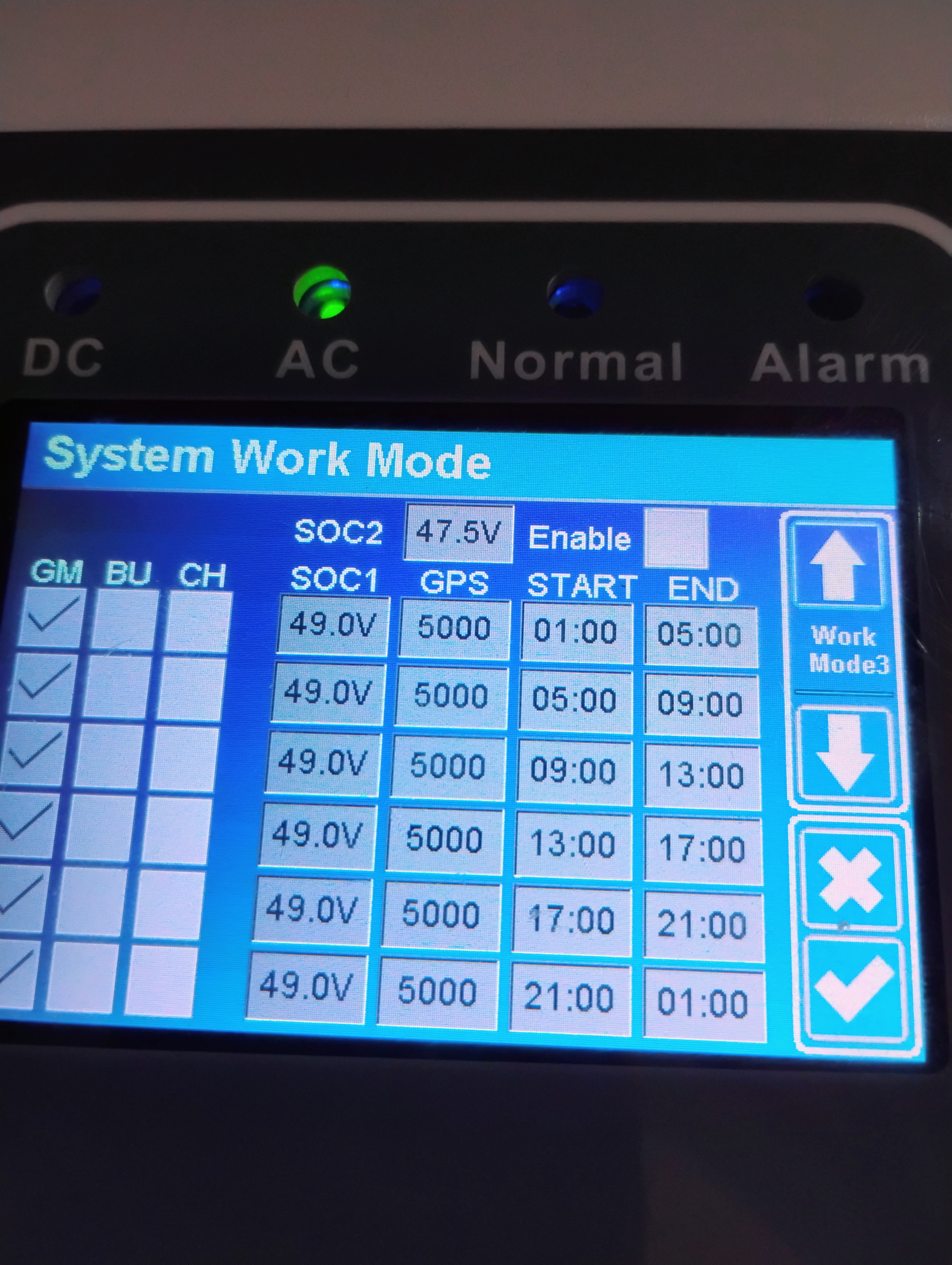

La segunda pantalla de configuración que me indicas que se encuentra definida en las opciones de modos de trabajo, no me sale esa segunda pantalla no me da opción automaticamente de la primera salta a la tercera he tratado de probar en las opciones de batería haber si me aparece esa pagina pero no lo consigo , igualmente la medición de bateria me la da en voltios cuando generalmente esta dada en porcentaje, no he podido saber como hacer ese cambio. Esa segunda pagina que no me aparece entiendo que es para establecer la forma en la que gestiono la bateria, puede que estuviera indicado que comenzase a cargar desde la red a las 12:00 de la noche y por eso el error pero no consigo que aparezca esa segunda pantalla. como te digo solo la opción de entrar a la tercera de las pantallas para establecer esos modos de trabajo por tramos horarios que por un lado no esta activado , que te adjunto también.
En las opciones de bateria todo esta desconectado o no habilitado

vale, he encontrado otra opcion que podemos probar, en el menu de grid setting, busca grid type y seleciona 120v/240 split phase.
Lo de las fases, seleciona solo una fase y que sea la misma en las dos opciones.
Otra cosita mas, mirando el cuadro electrico, el cable para el rs485, esta apantallado? ese apantallado esta puesto a tierra? lo idea es que ese cable no este dentro del cuadro.
La hora precisa cuando salta es raro.
parece ser que no puedes entrar en ese menu debido a que es configuracion modo isla, dado que esta desactivado, deshabilita el menu. Asi mismo con v y %, sino hay baterias tampoco tiene sentido poder modificar eso.

el intentar programar al inversor en los parámetros de red, con la opción fase partida ya lo he intentado, en principio reconoce el cambio me da el mensaje de alerta que se ha ejecutado un cambio y que lo reinicie y conectado únicamente a la linea de alterna no da error, pero también le meto la hora de reloj a las 11:59 y salta igualmente la falla de siempre. y además si trato de que funcione el inversor al meterle la entrada de placa me da error de tensión de string alta, le tengo siete módulos en un solo string a una tensión un poco superior a los 300 voltios y me indica sobretensión, ahora bien la fase partida es un sistema con dos fases y un neutro, no es para programación en tensión compuesta. .
He tratado de que me aparezca la segunda de las pantallas del comando modos de trabajo, configurándolo como aislada en cero export to LOAD pero tampoco me permite entrar a esa segunda pantalla de configuración en modos de trabajo entiendo que si le conecto las baterías al detectar la tensión si lo hará. Intento también Activar las baterias sabiendo que me dará el error de no bateria, pero tampoco me aparece esa segunda pantalla para comprobar si a las 12:00 noche tiene marcada la opción de cargar la batería desde la red, ahora esta claro que si el inversor no da la opcion no debería ser ese el problema..

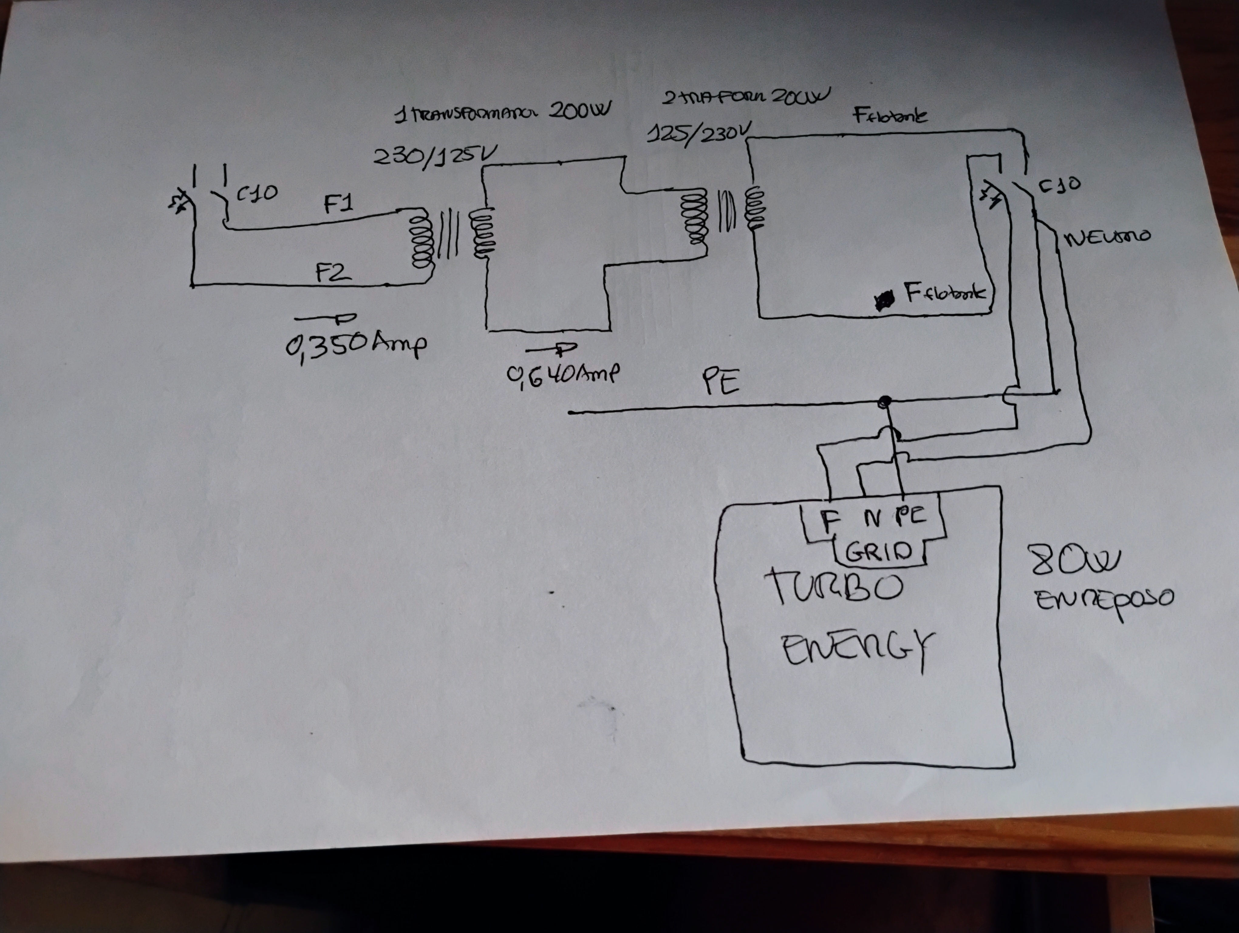

Voy a intentar conectar el inversor a dos transformadores de aquellos que utilizabamos para conectar la tele cuando nos suministraban los 125 voltios , el inversor consume 80 vatios en vacio, desconecto las placas y a la salida del segundo transformador que me va a dar las dos fases flotantes 220V a una de ellas le conecto la tierra de la instalación de la casa, con lo que genero ese neutro y le doy la alimentación al inversor, en principio hago sistema TN pero consigo que el inversor vea 0V entre neutro y el conductor de tierra, aunque prove a desconectarle la atierra ayer y lo mismo, pero haber que hace igual hay alguna electronica dentro del equipo que testeando 130 voltios neutro - tierra no funciona correctamente , en principio ya si me quita ese aviso acustico creo que sería el problema , Y también meterle esa hora de medianoche. haber que hace, y en función de ello me planteare el montar ese trafo o no pues llevo invertido ya un dinero en la estructura, y placas interesante.

la idea en principio seria

si, es una buena idea, a ver si no da la averia.
Tambien habia pensado de alimentar la entrada de las baterias con un conversor ac-cc de 230 a 48v (ajustas a 54v para que no intente cargarlo o desconectas las placas solares), asi tambien puedes activar el modo isla(mientras tengras tension de red no te dejara).
