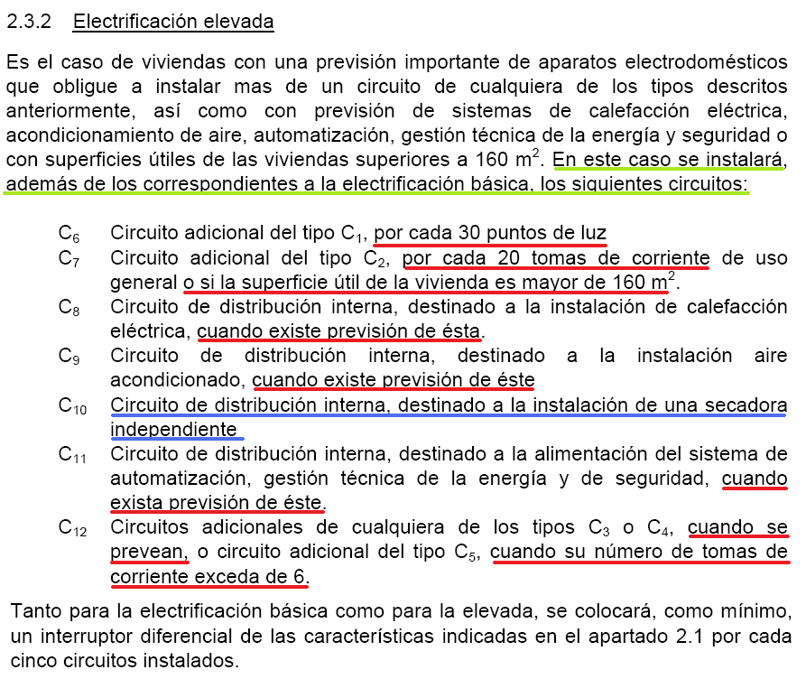

Totalmente de acuerdo con Francisco de Quevedo.
Solo un detalle. En el momento que pasas a instalación elevada (que luego contratarás lo que necesites), hay un circuito que si o si estas obligado a hacer, ya que no está condicionado a que lo necesites. El circuito es el C10, destinado a una secadora independiente (lo que no te obligan es a comprar una secadora).
El resto de los circuitos dependen de si los necesitas o no.
Se que es una putada pero es fácil. Automático, enchude dónde quieras (como si lo quieres poner debajo del cuadro) y punto.
